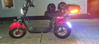

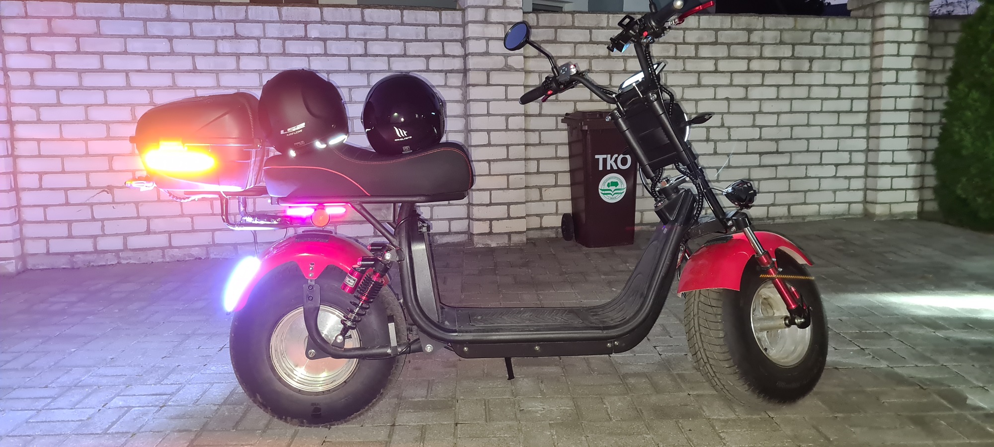

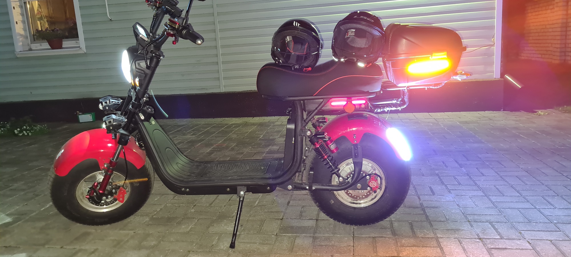

Вот что получилось.  :-)   хочу еще светодиоды на передние крыло поставить.
новая резина просто супер. но заметил что разгоняться стал медленнее.  все-таки 2.5 квт --маловато.
ну и передние амортизаторы никакие.... задние еще как-то.  а вот перед совсем плохо. вообще не работают.
буду все-таки их перебирать. скорее всего масло надо менять..

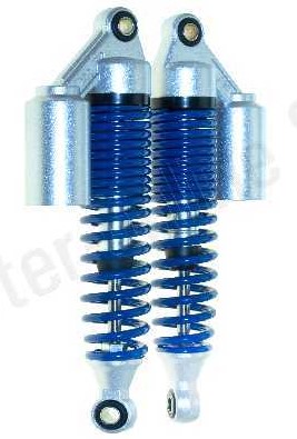

faids
проблема Минских и аналогичных амортизаторов в отсутствии бачка - на родных он хоть и декоративный, но зато ребенок использует их как подножки
взял газомасляные регулируемые амортизаторы от Альфы - в МопедМаркет 4200 + 350 доставка за пару, но видел в нескольких и-нет магазинах
http://mopedmarket.ru/aksessuary-dlya-mopeda-alfa/amortizator-zadnii-alfa-premium-s-rasshiritelnym-bachkom-reguli-tyuning-dlya-alfy-nabor.html?ymclid=16303049335845465465800006
можно искать по запросам "амортизатор для альфы", "амортизатор для дельты" и смотреть а длину - бывает 300-315-320-340-360 мм - для 340-360 придется наращивать подножку, но жопу задерет как у кросса
диаметр ушей 12мм поэтому надо рассверлить под 12 болты, но это практически у всех нормальных амортизаторов стандарт
длина 315мм вместо штатных 300мм - жопа ЧУТЬ поднялась, но подножки хватает, наращивать не нужно
под колпаками штуцера для накачивания баллонов
характер езды изменился принципиально - намного мягче и комфортнее, и одному, и вдвоем
