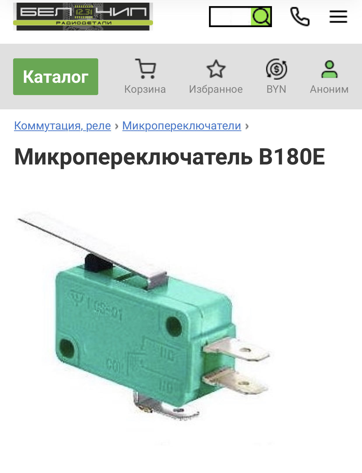

Цитата: DRAGONHOUSE от 20 Фев. 2022 в 15:50Скажите а какое там на концевике напряжение идёт?
Это слаботочная коммуникация. Если Вы подбираете концевой выключатель,то можете любой ставить.
У меня стоит  обычный микрик от видеомагнитафона.

DRAGONHOUSE

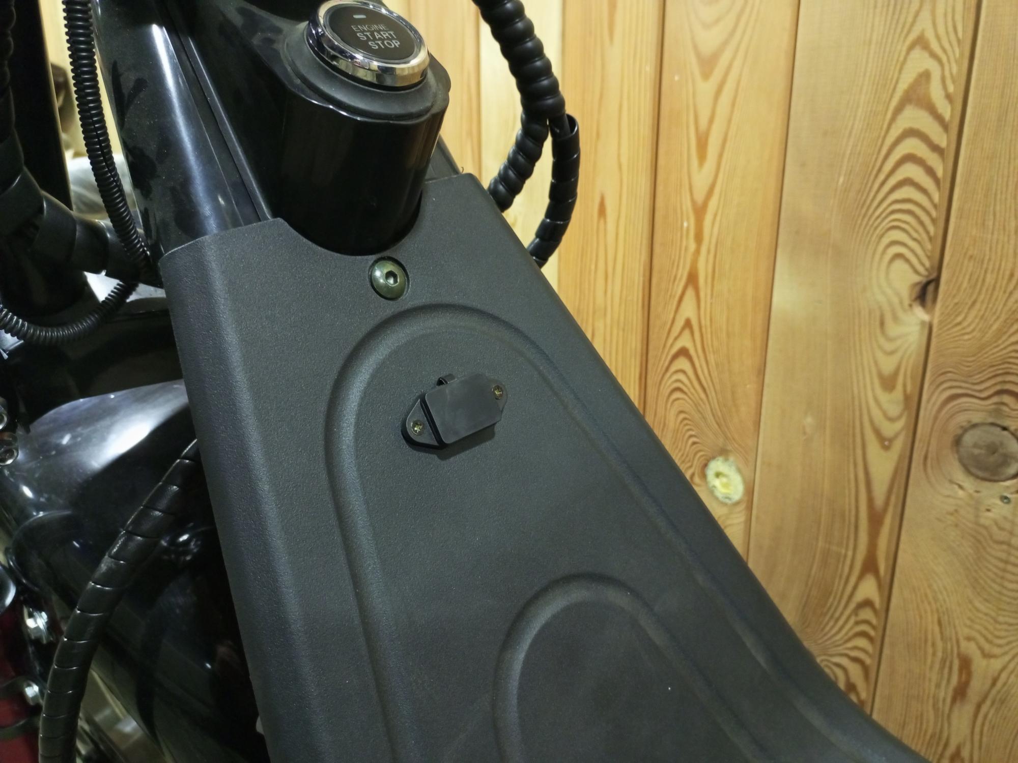

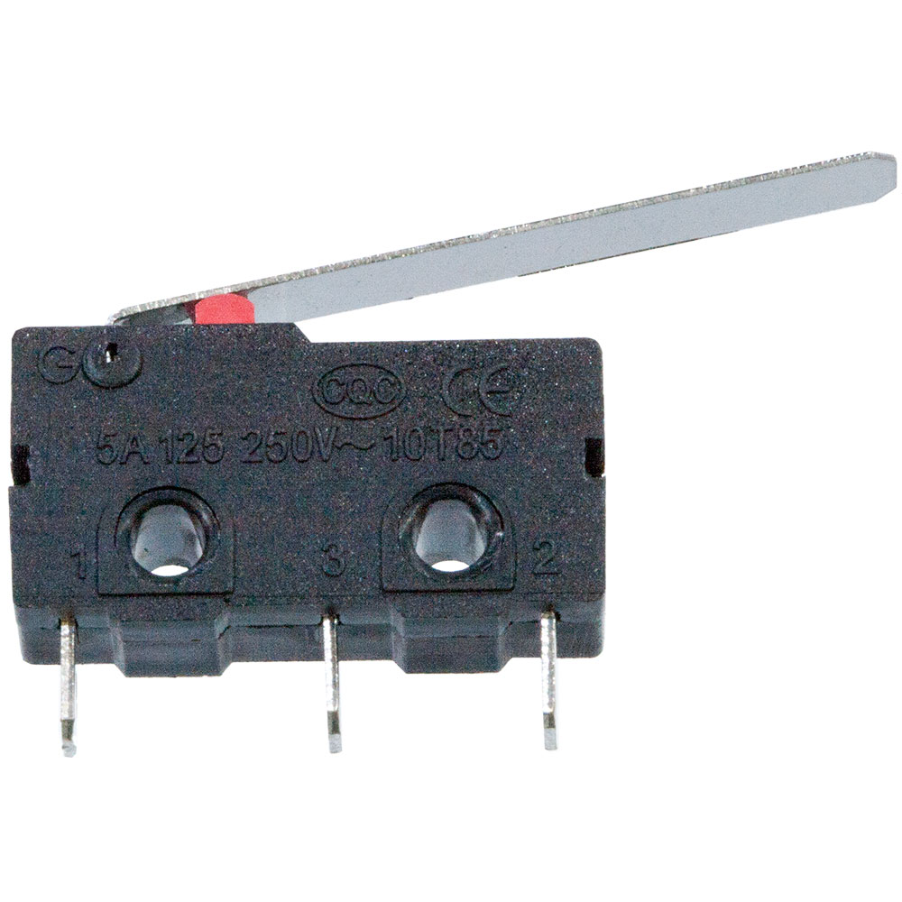

[user]Aless11[/user], такой подойдёт?
Aless11
Цитата: DRAGONHOUSE от 23 Фев. 2022 в 20:32такой подойдёт?
Конечно подойдет, главное что бы механика подножки давила не на саму пластиковую кнопку ,а на рычажок этой кнопки. Чем ближе к концу рычага - тем лучше.

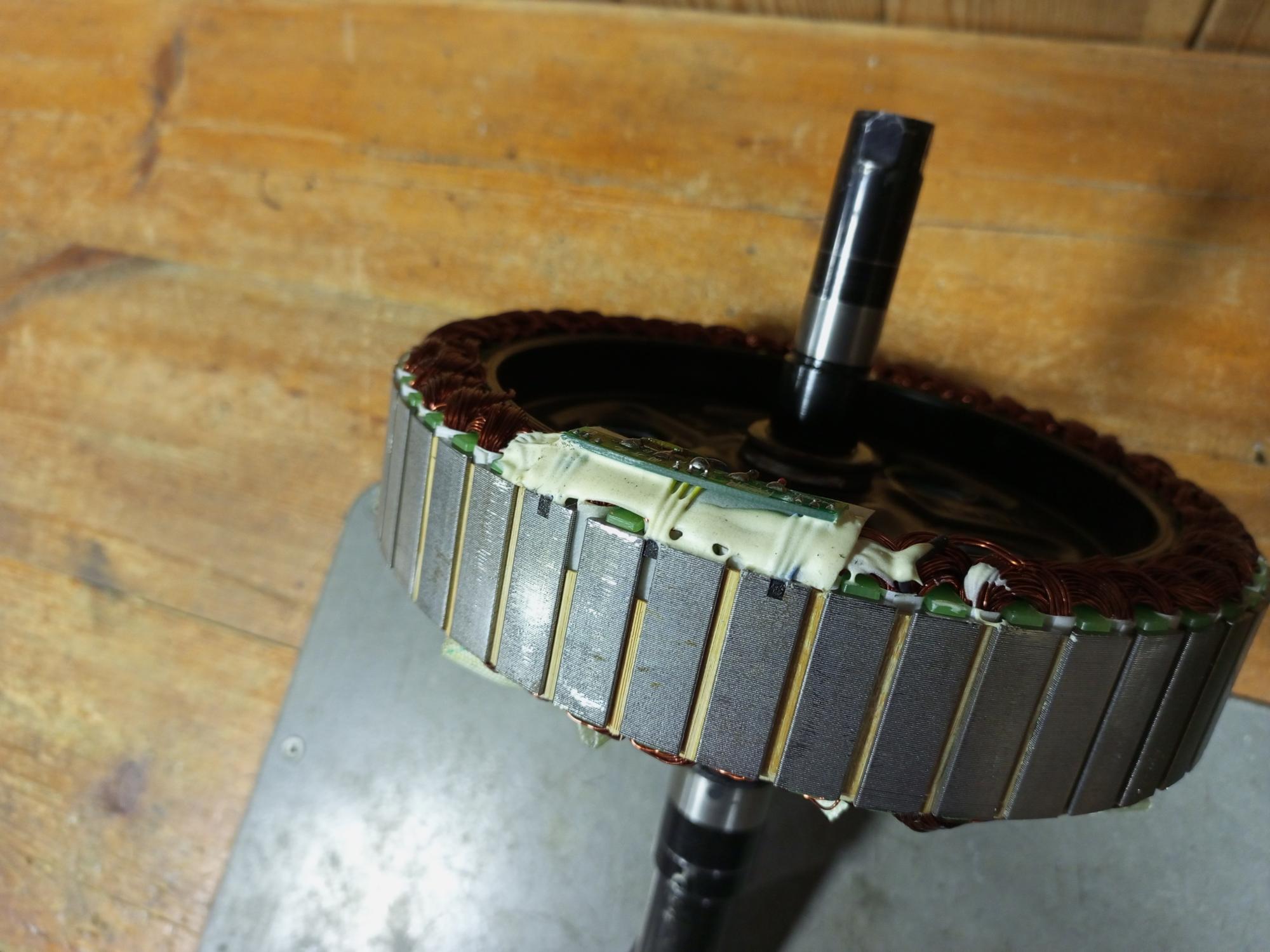

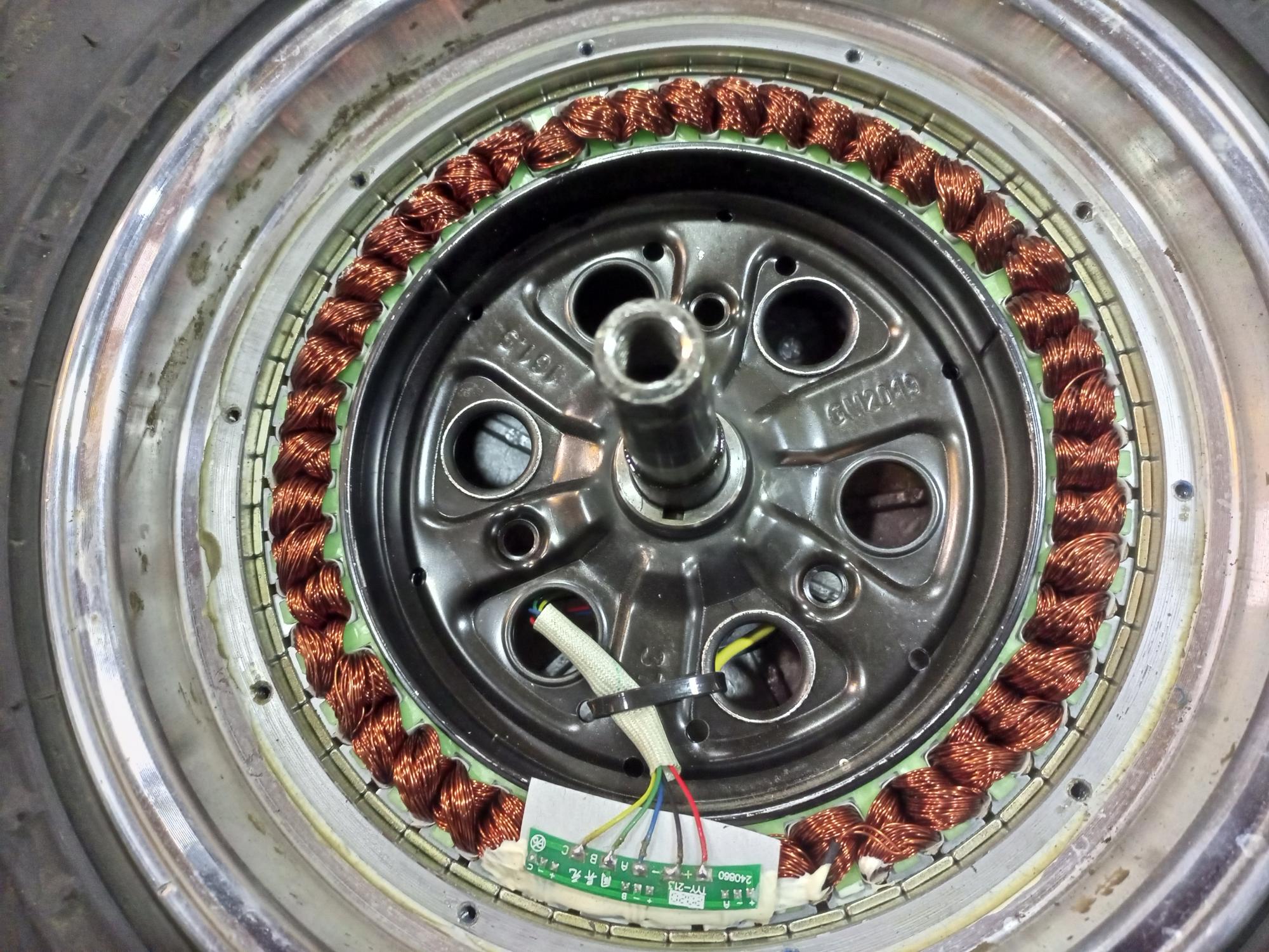

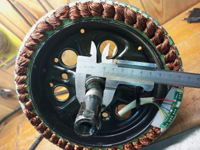

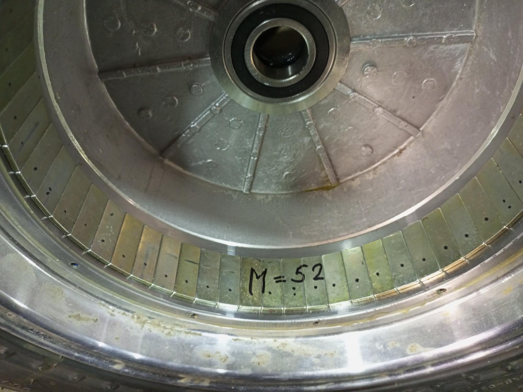

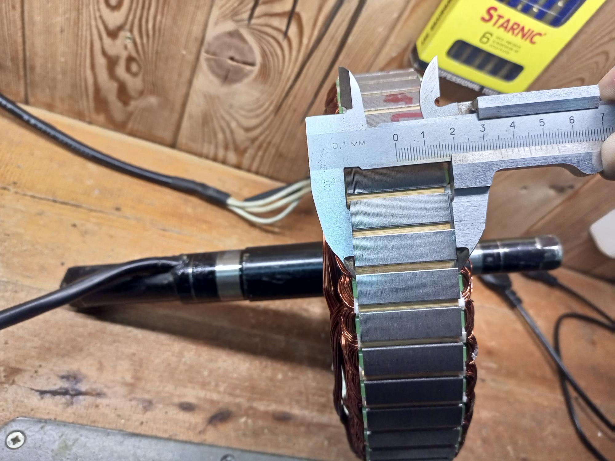

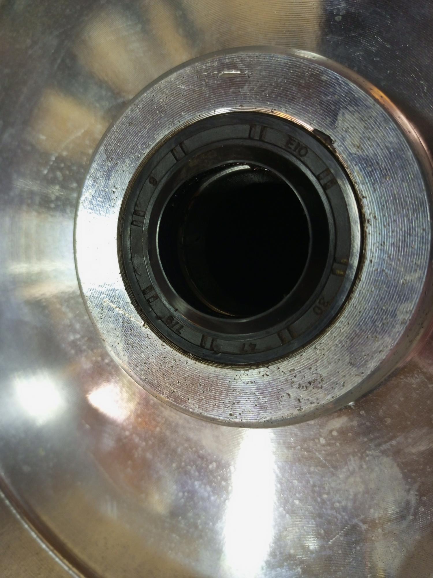

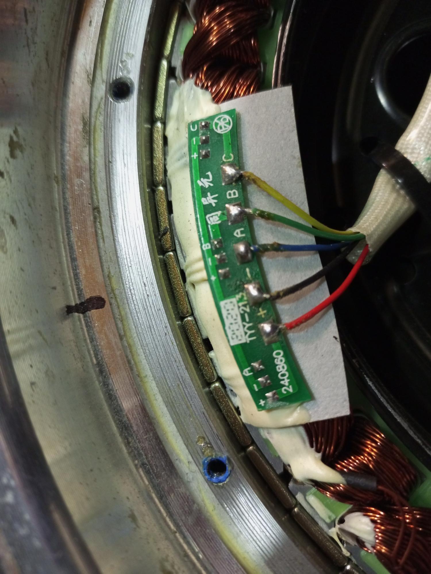

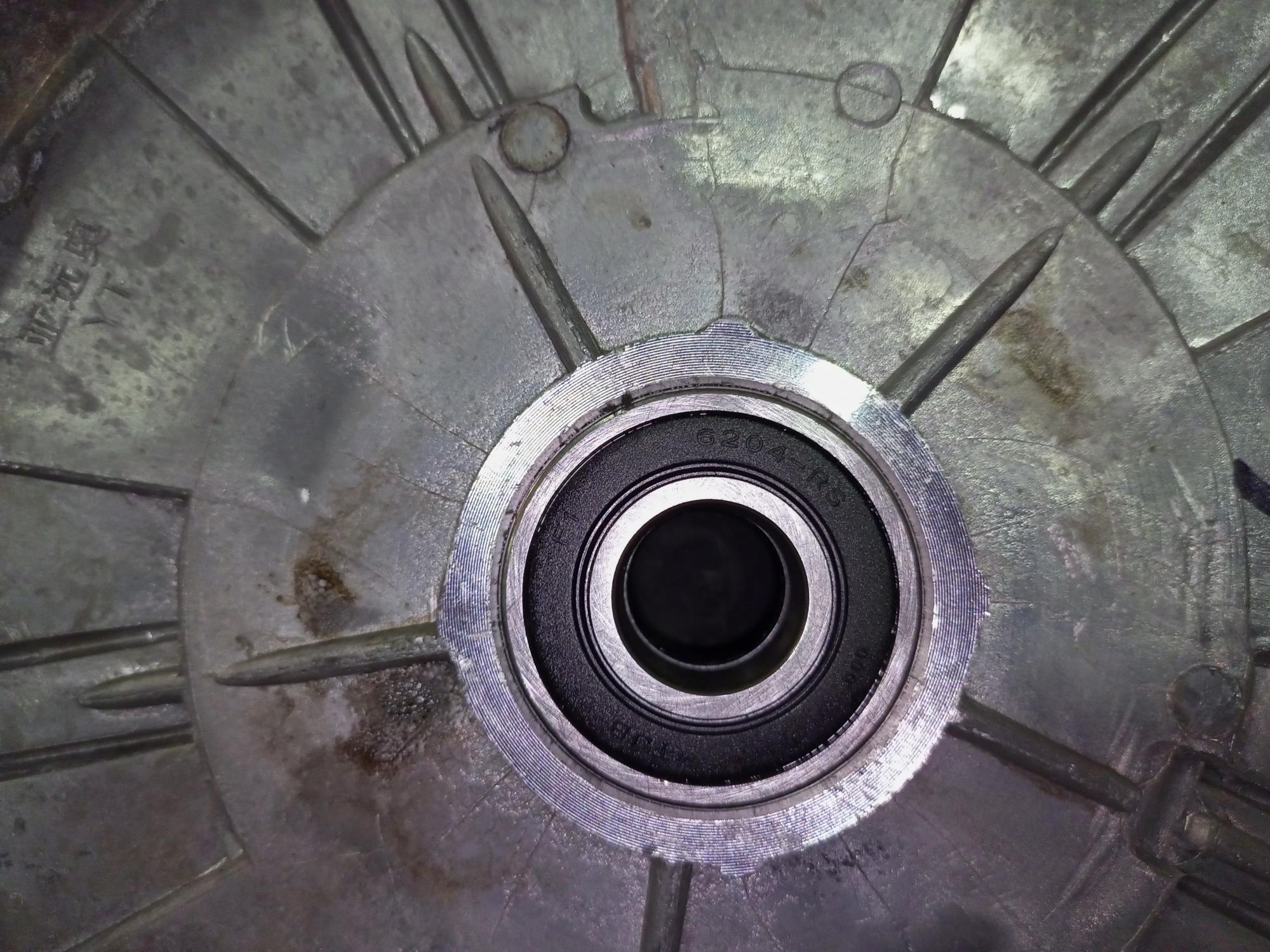

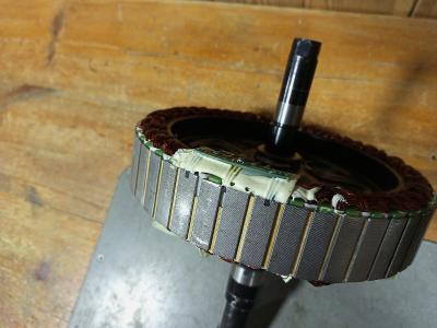

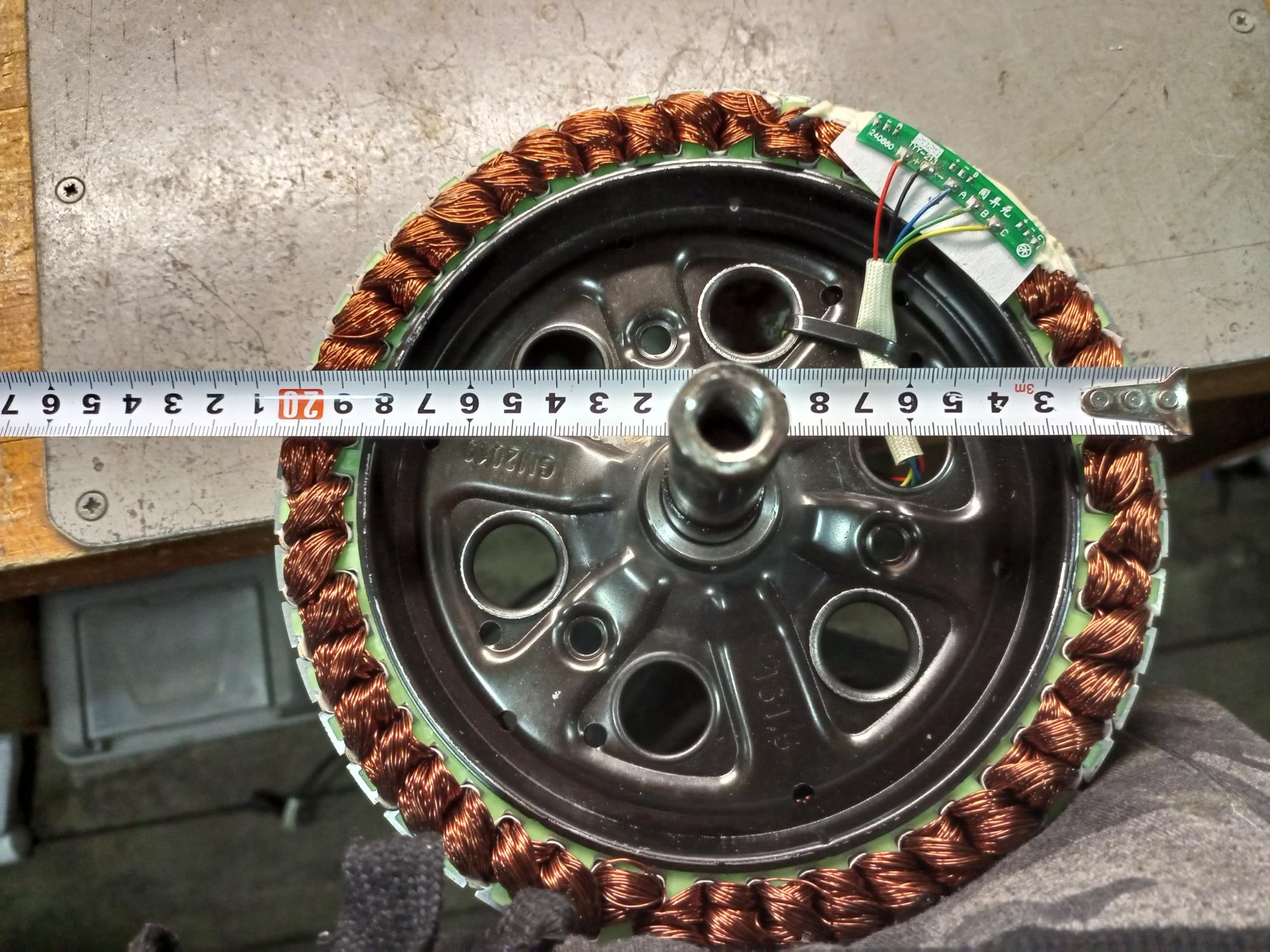

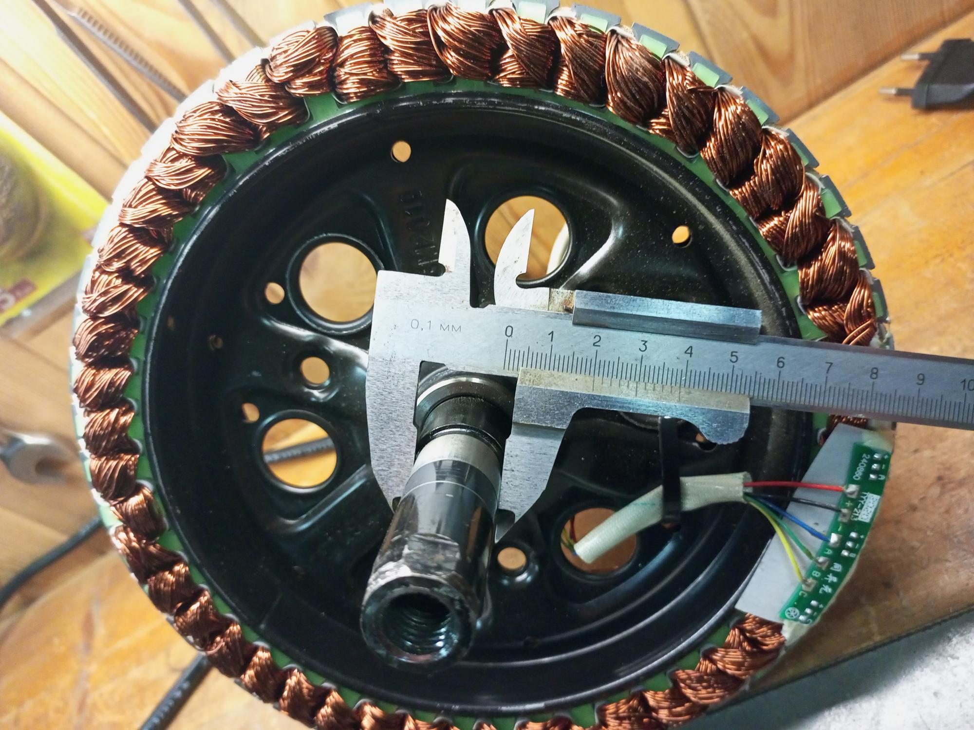

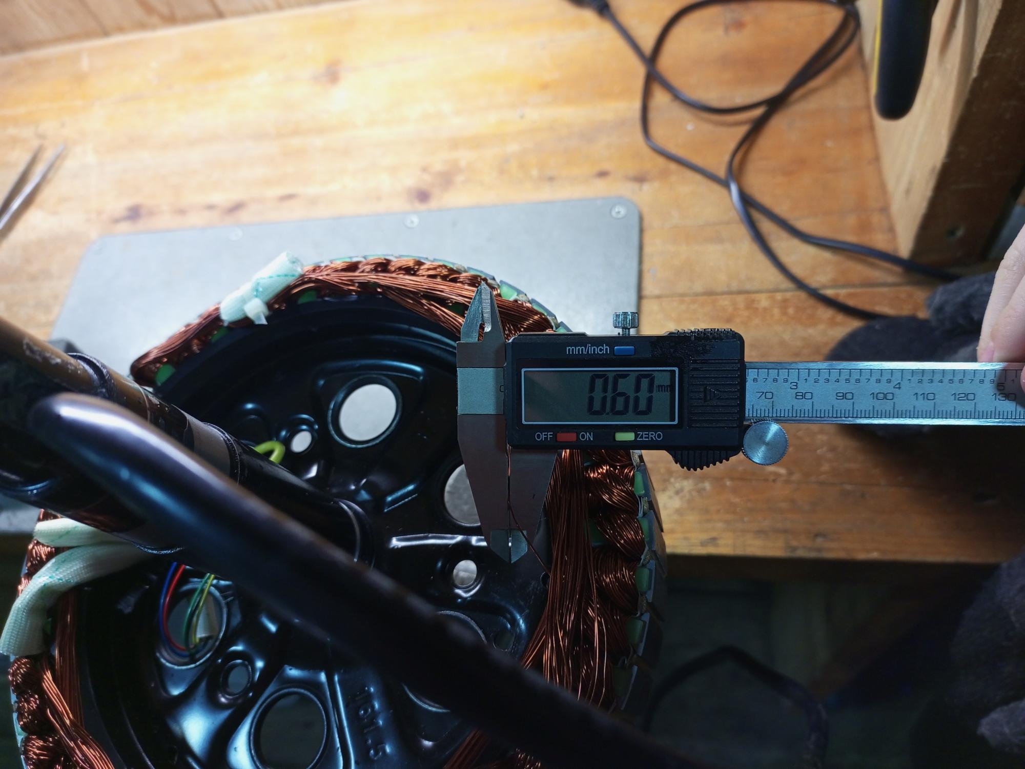

Приветствую! Разобрал тут двигатель WS 2500 с целью внедрения датчика температуры в обмотки мотора.
Фото прилагаю:
Если есть вопросы,пишите.
Через день-два соберу.

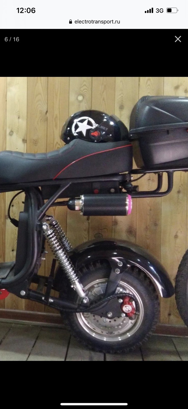

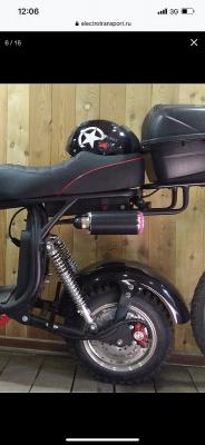

Цитата: DRAGONHOUSE от 12 Март 2022 в 15:23
Aless11..(((Привет.Скажите пожалуйста как и к чему Вы крепили колонки а то на фото плохо видно,не низко?
Aless11
#189

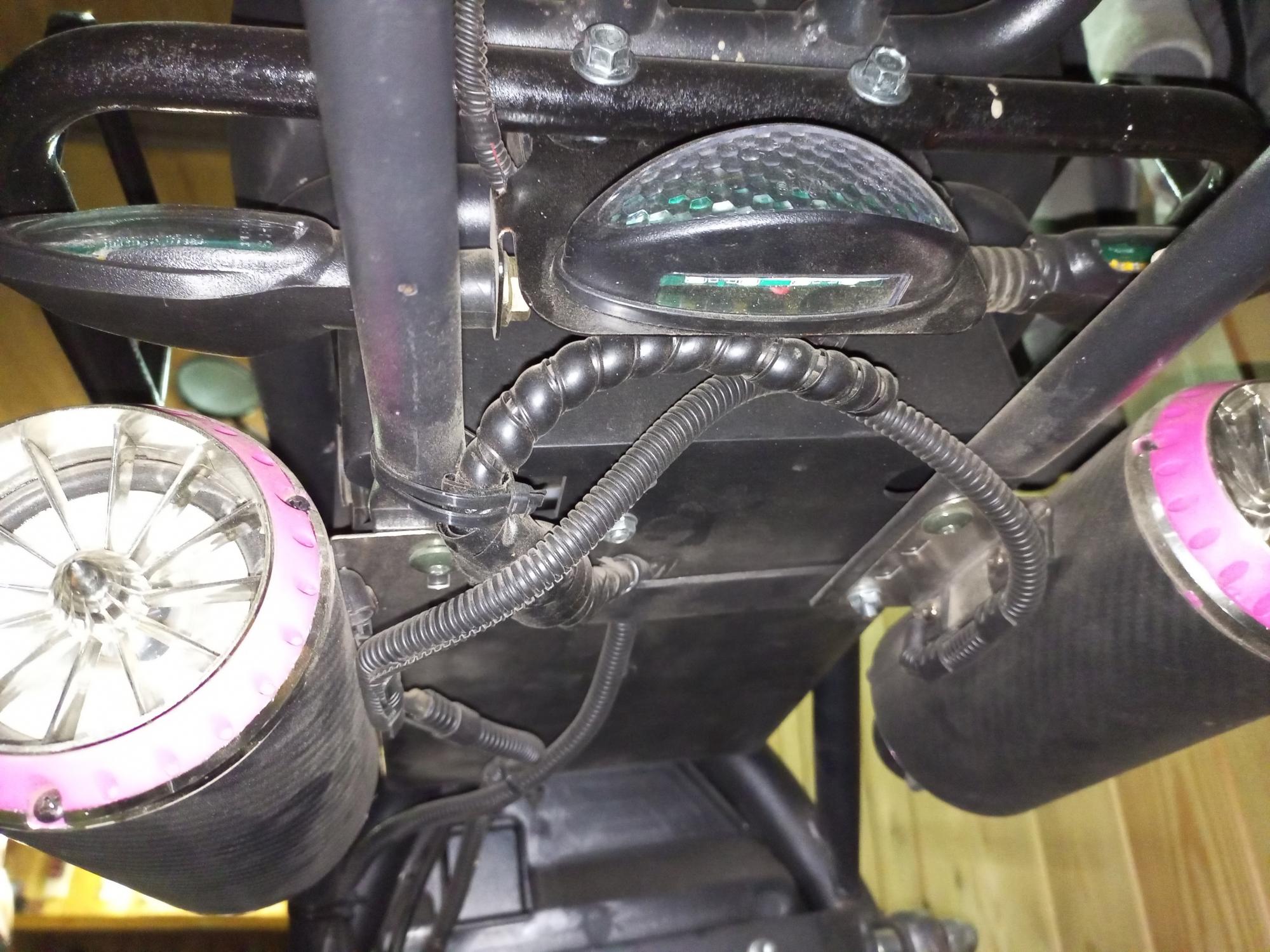

Цитата: DRAGONHOUSE от 12 Март 2022 в 15:29к чему Вы крепили колонки
Колонки прикручивал снизу к багажнику , на котором кофр закреплен. Насколько помню , там крепления самих колонок нужно перегнуть.

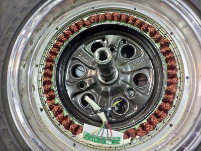

Aless11

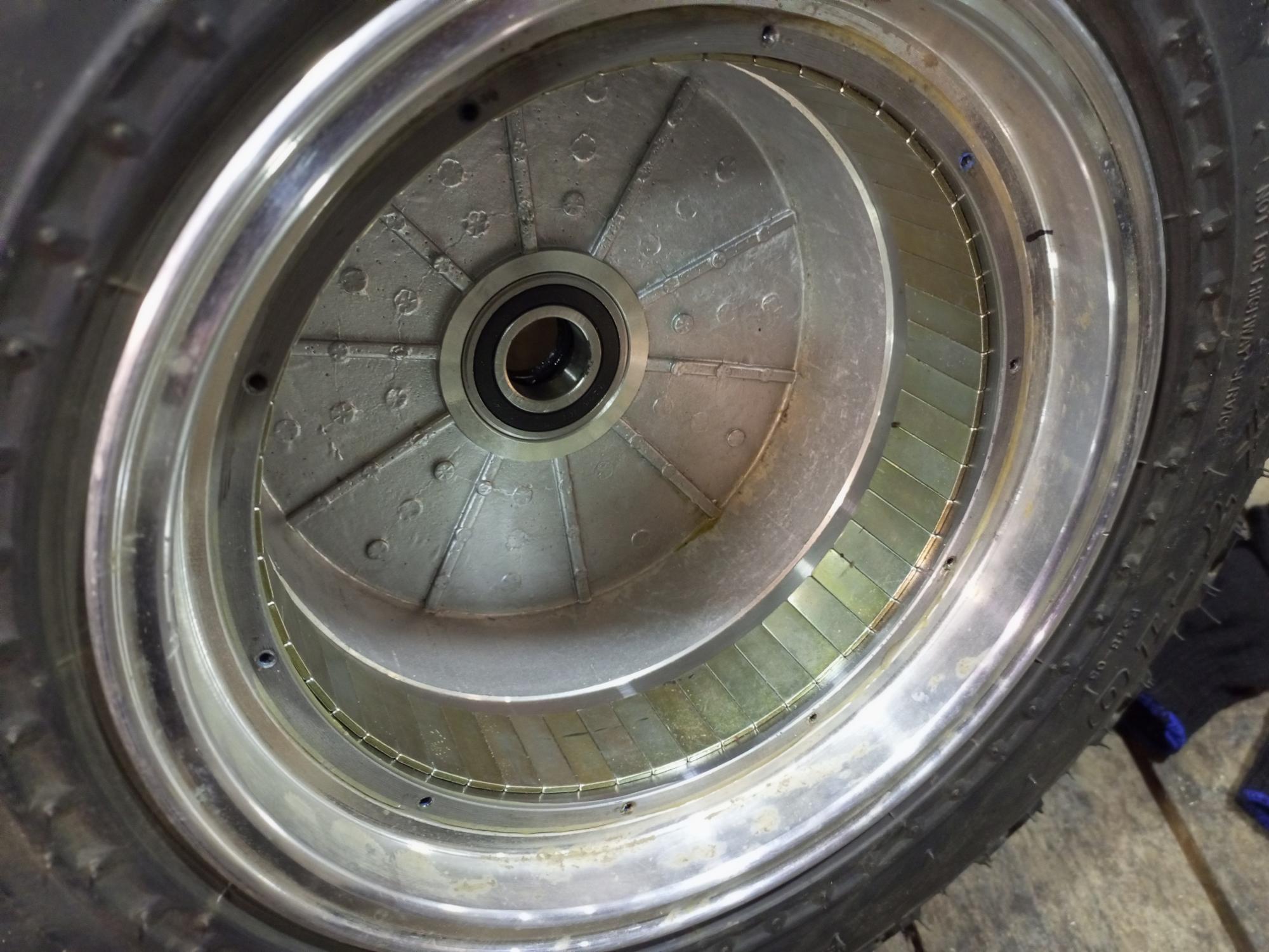

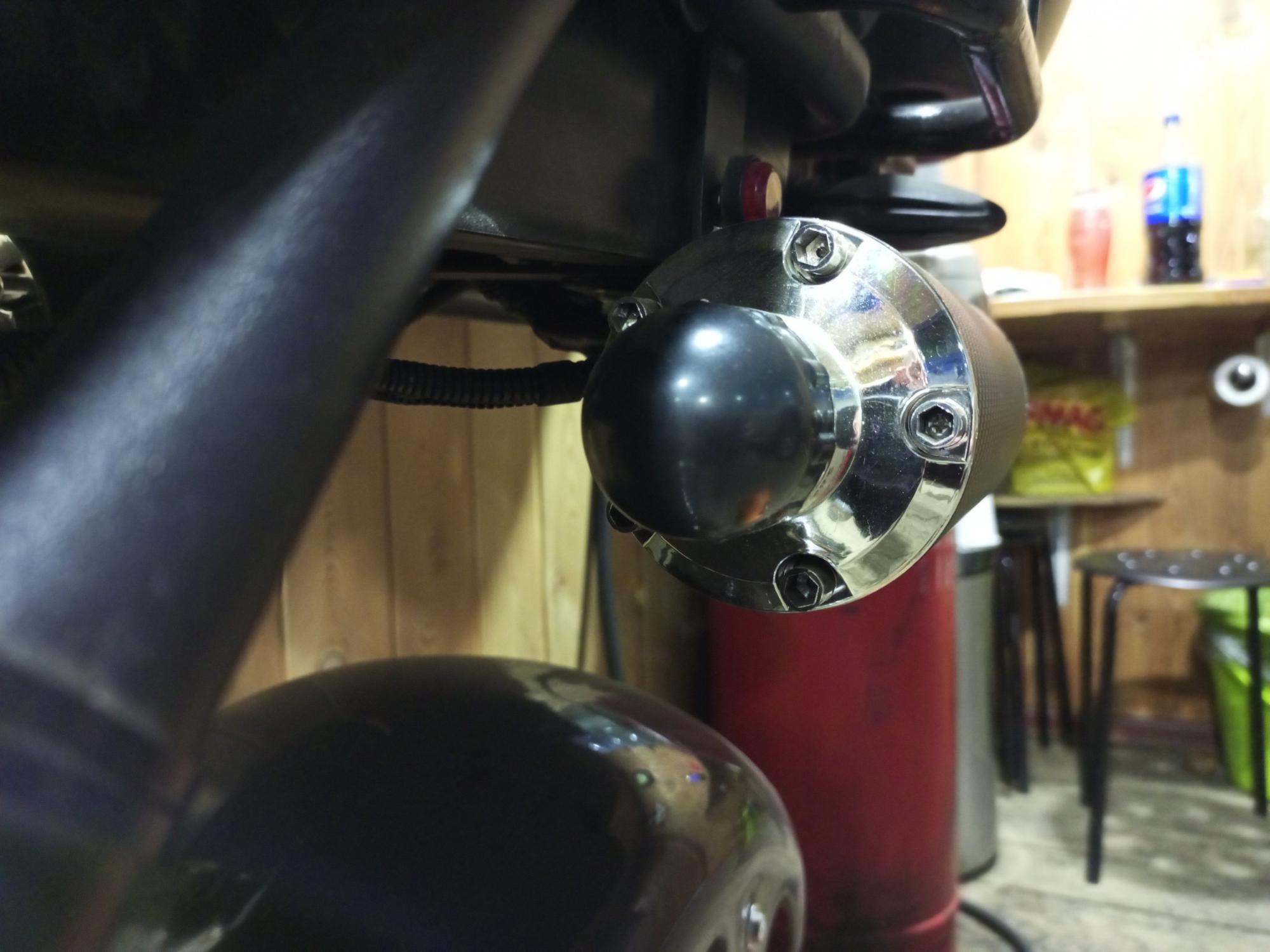

Датчик температуры обмоток моторколеса:
Датчик температуры корпуса контроллера:
Колесо собрано,показания температуры колеса и температуры контроллера выведены под руль:

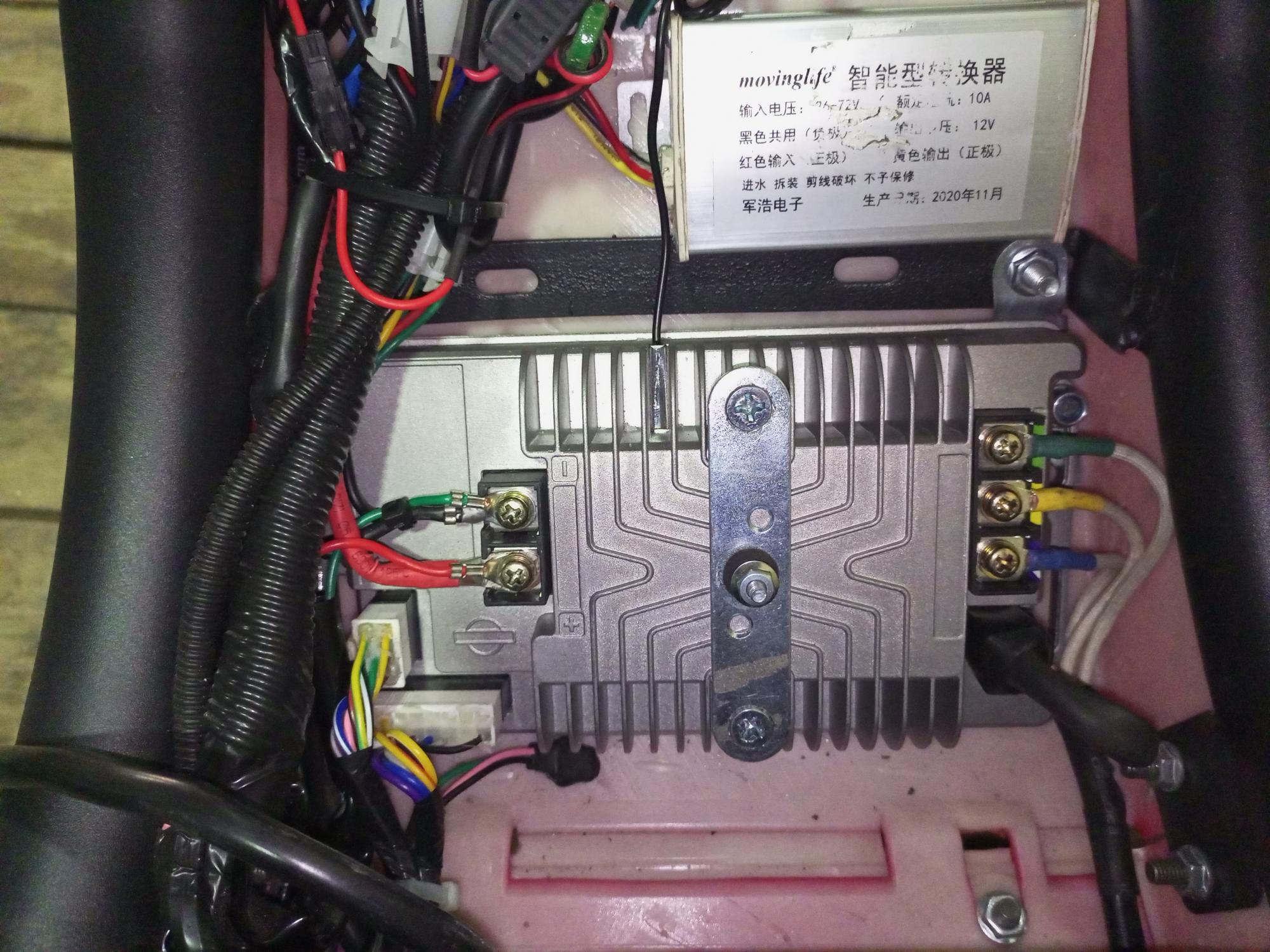

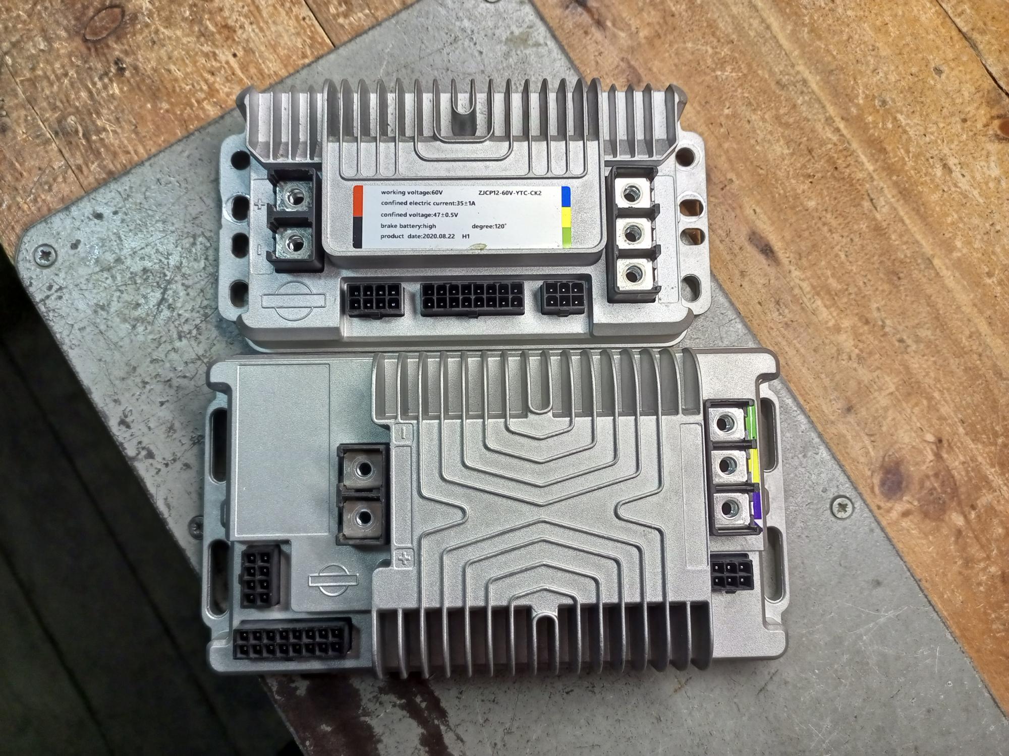

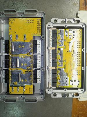

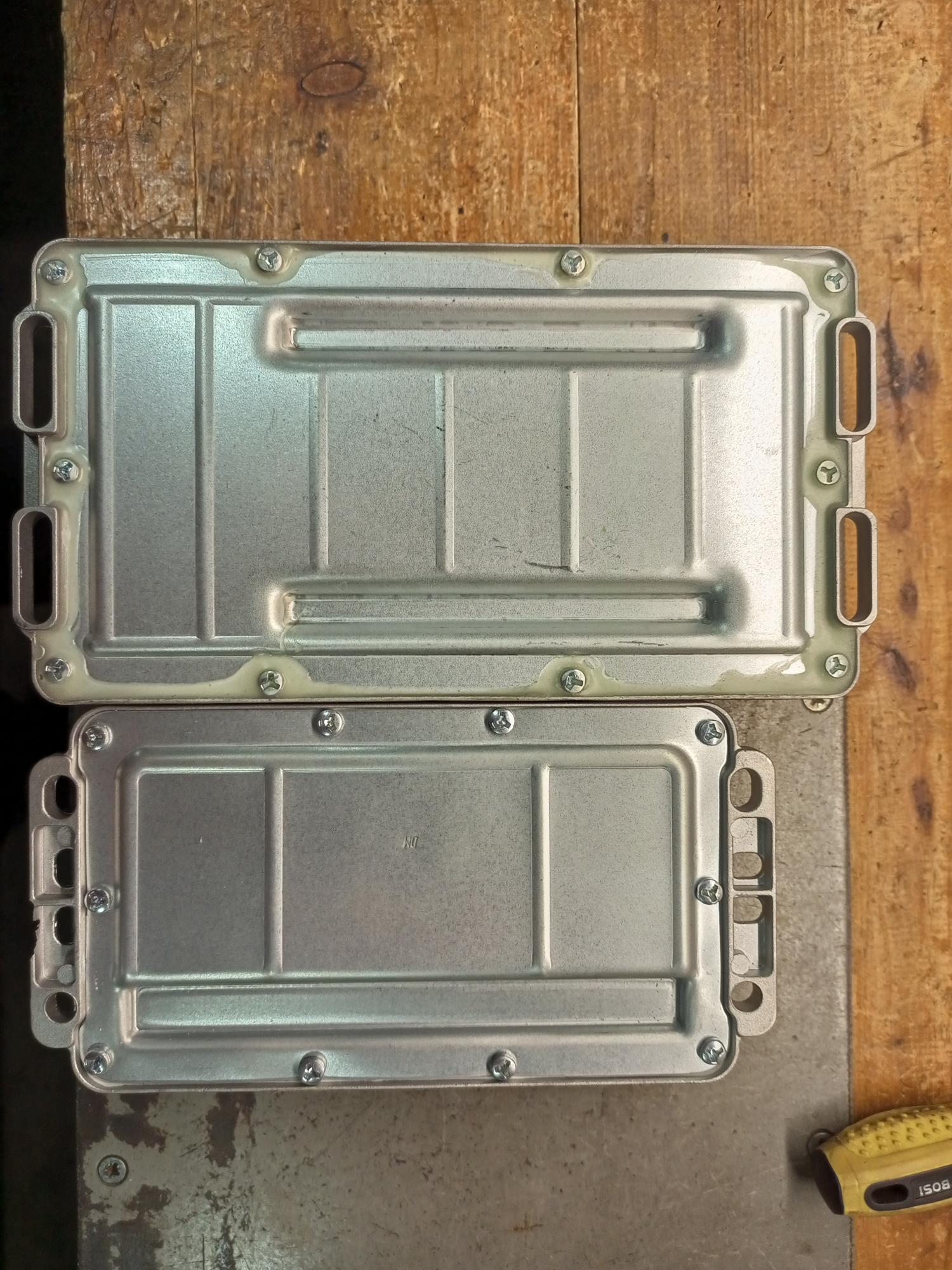

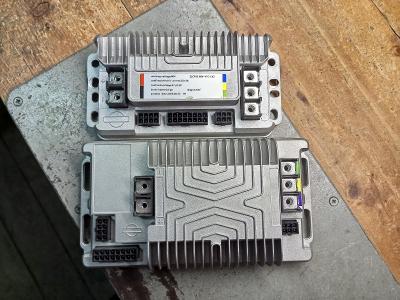

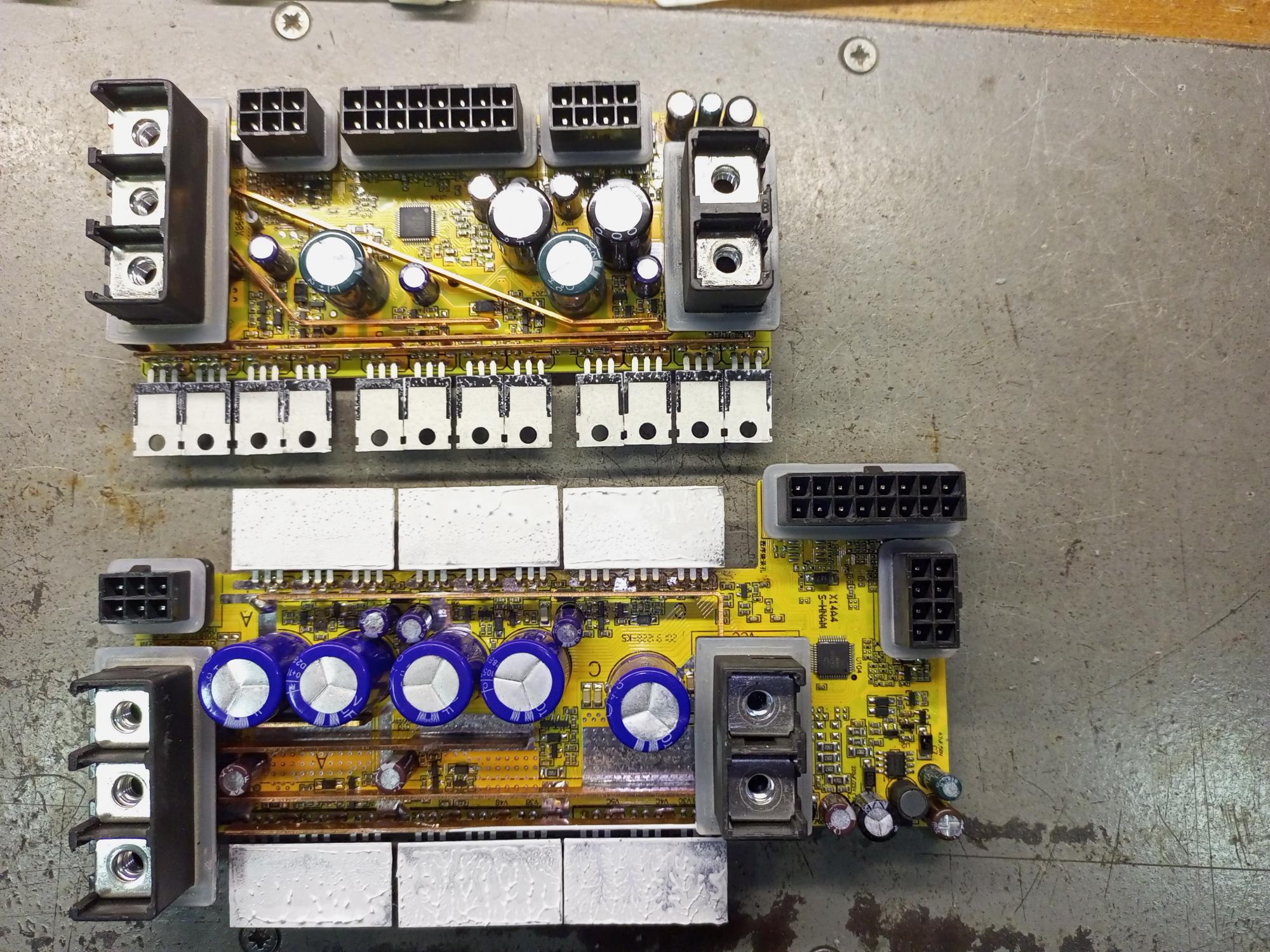

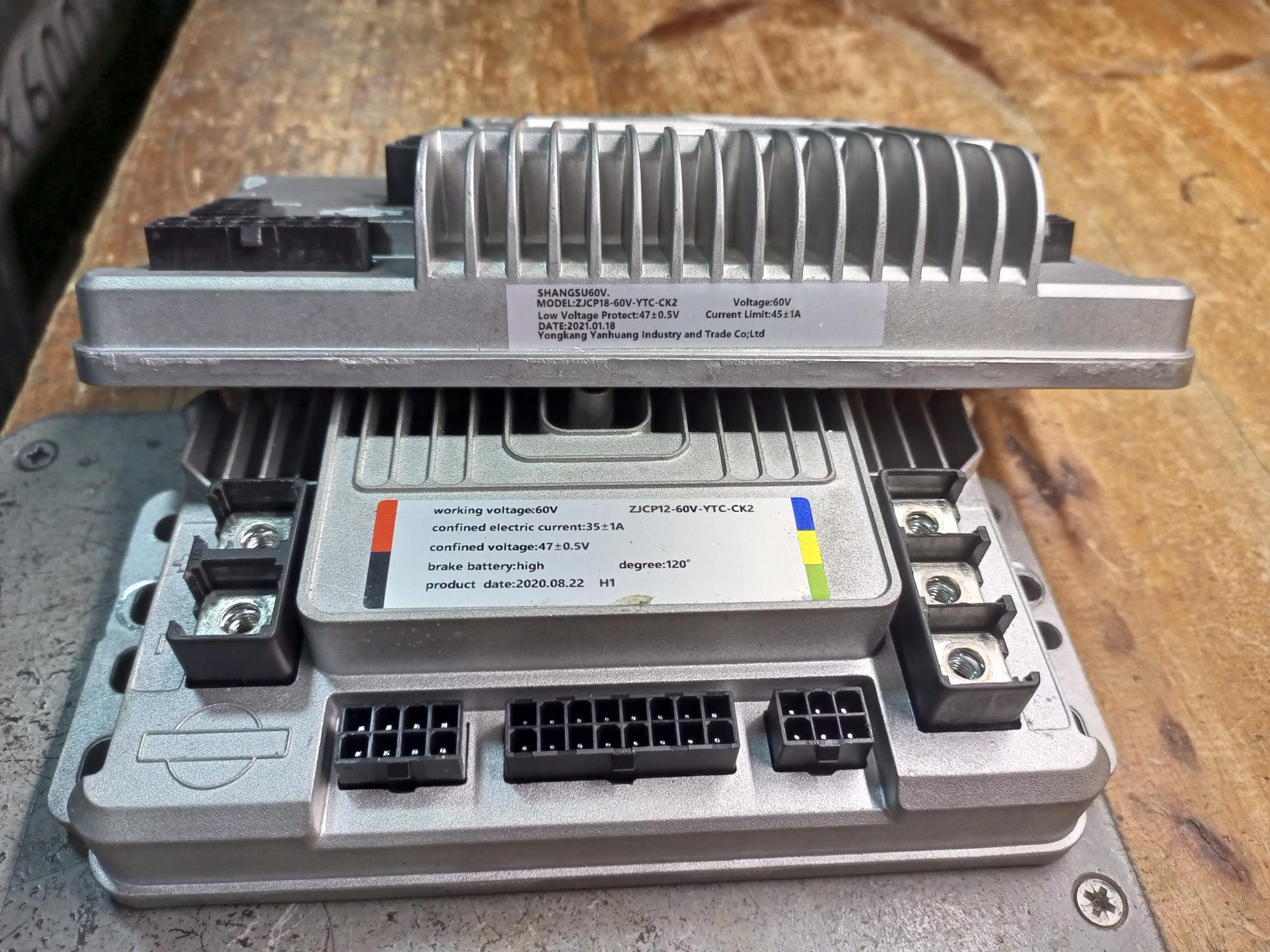

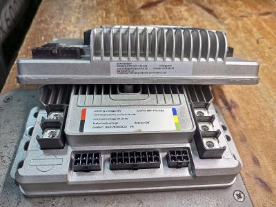

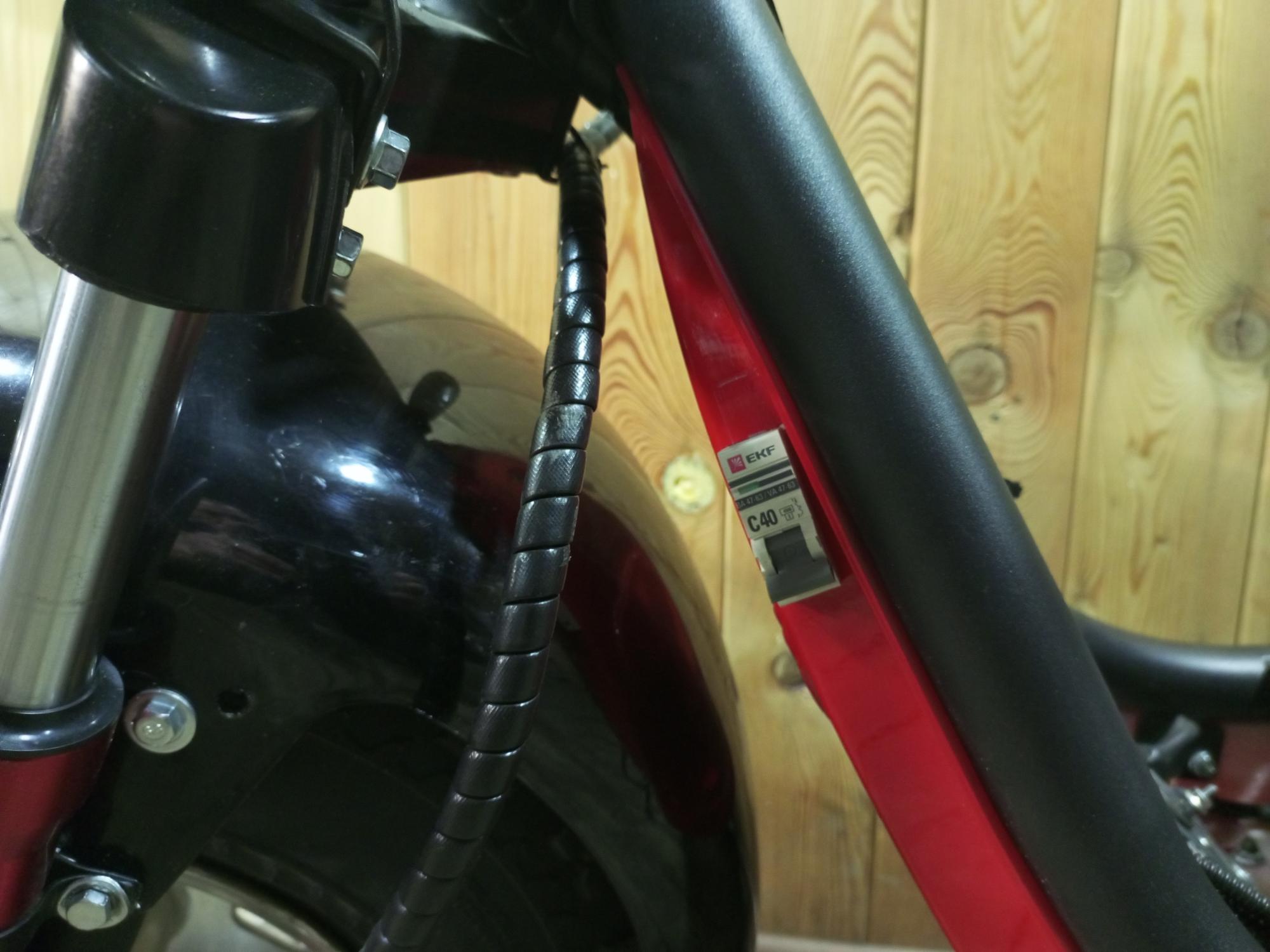

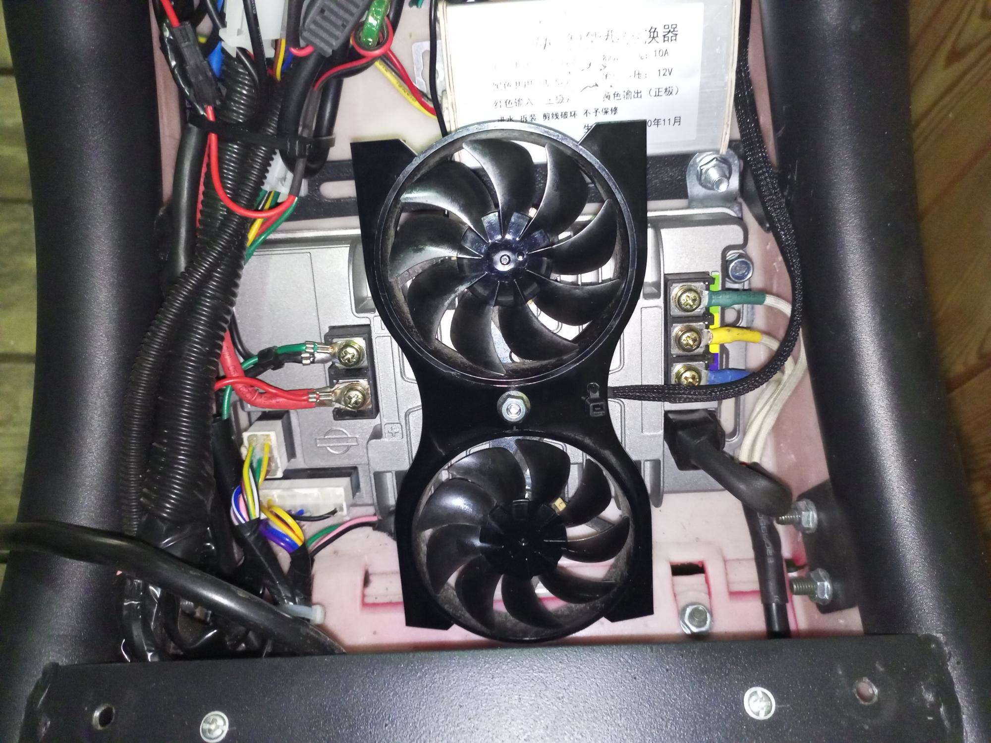

Заменил родной контроллер 35А/60V.  на более мощный 45А/60V.
Все подошло без проблем, распиновка всех разъемов совпадает.

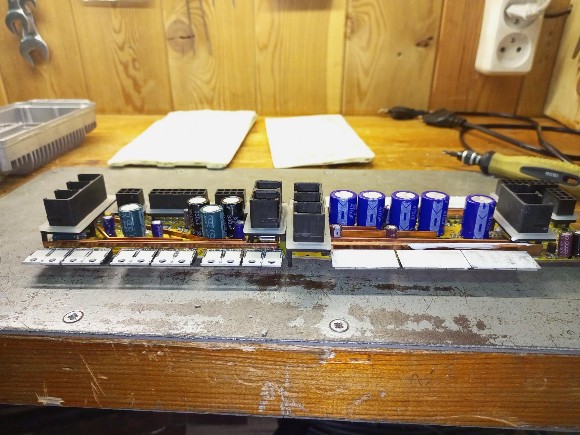

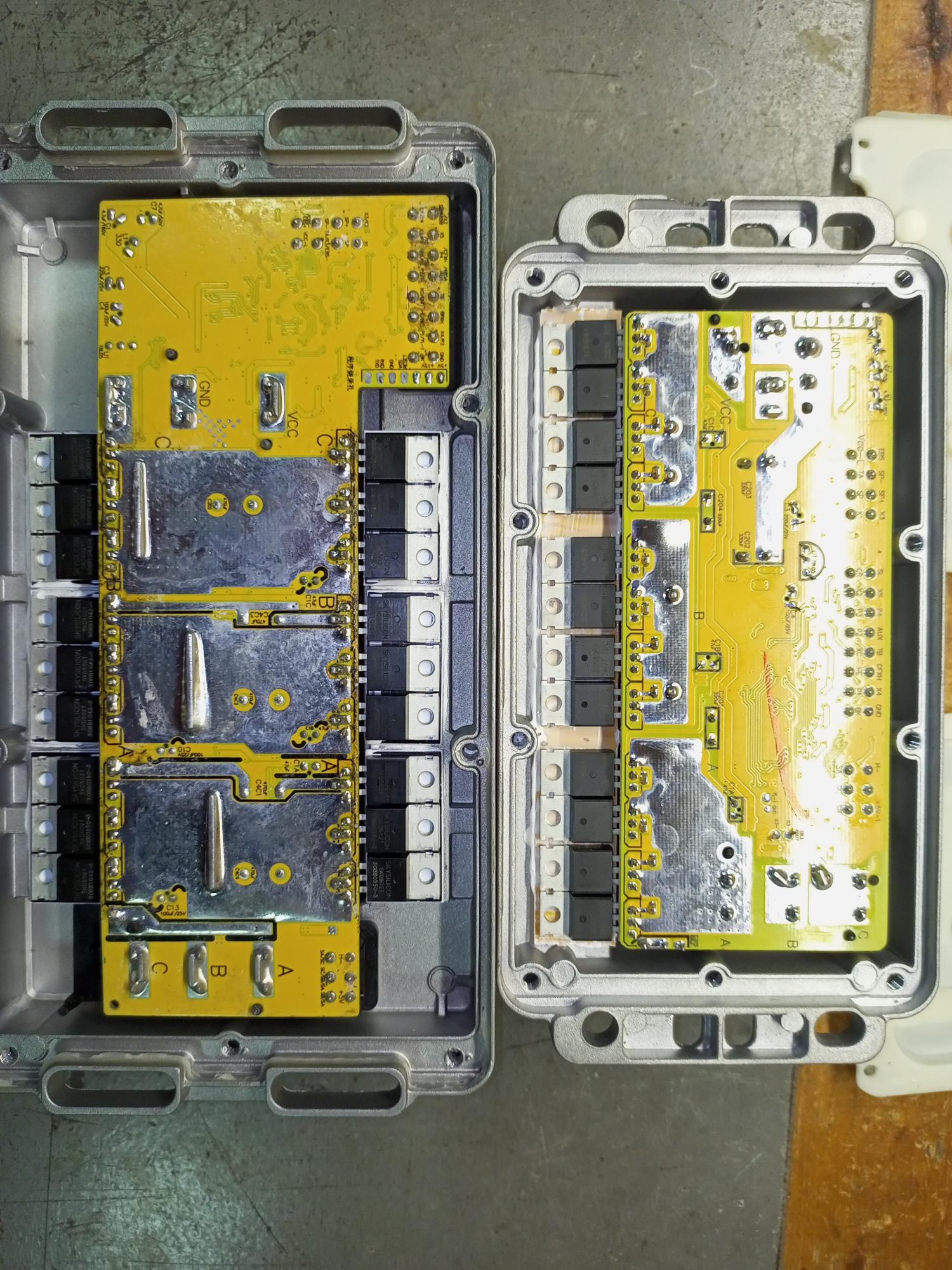

18 силовых ключей против 12
Фото начинки прилагаю:
Для охлаждения ребер контроллера очень удачно подошел кулер с вышедшей из строя видеокарты:
Между аккумуляторами и контроллером внедрил автомат на 40 А. :

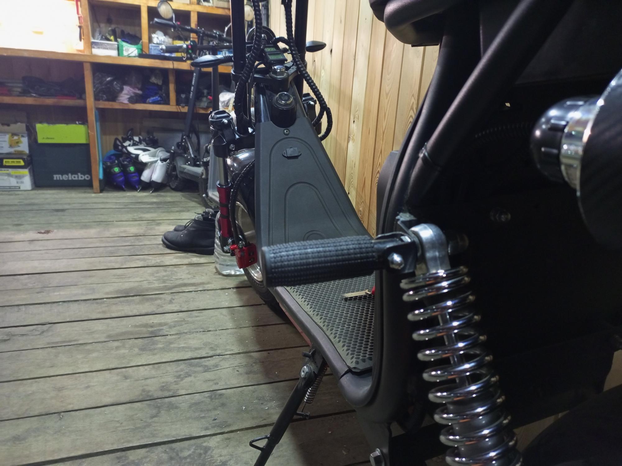

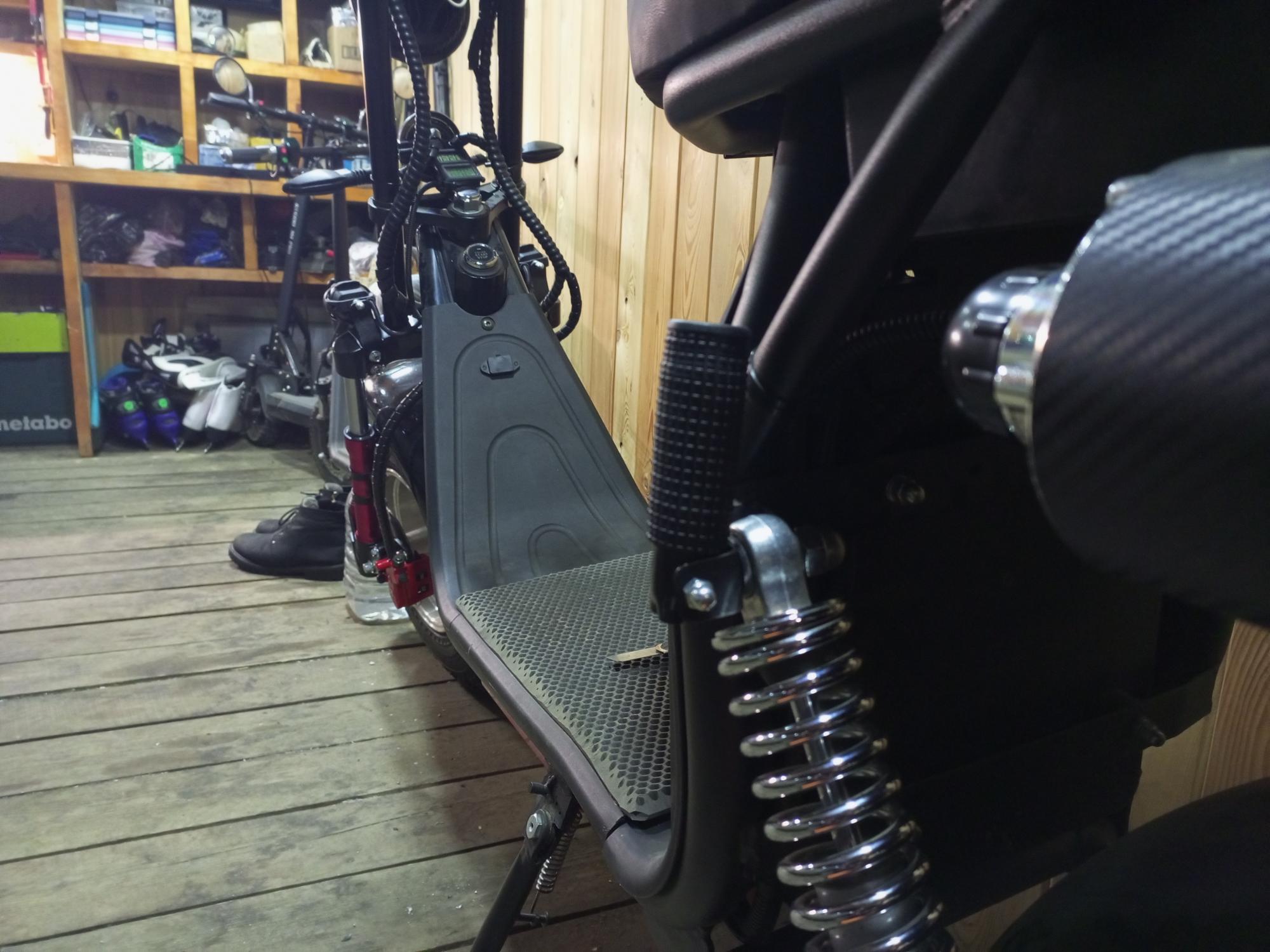

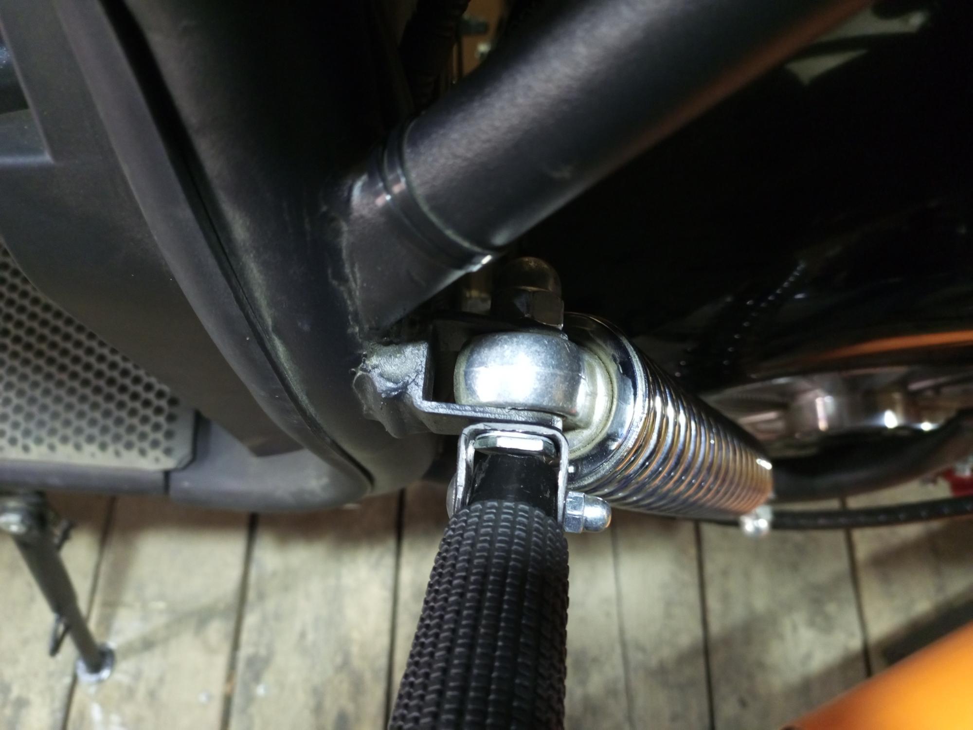

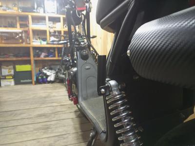

Самодельные складные подножки для тех, кто не дотягивается до родных нижних:
Порт для зарядки без съема аккумуляторов:

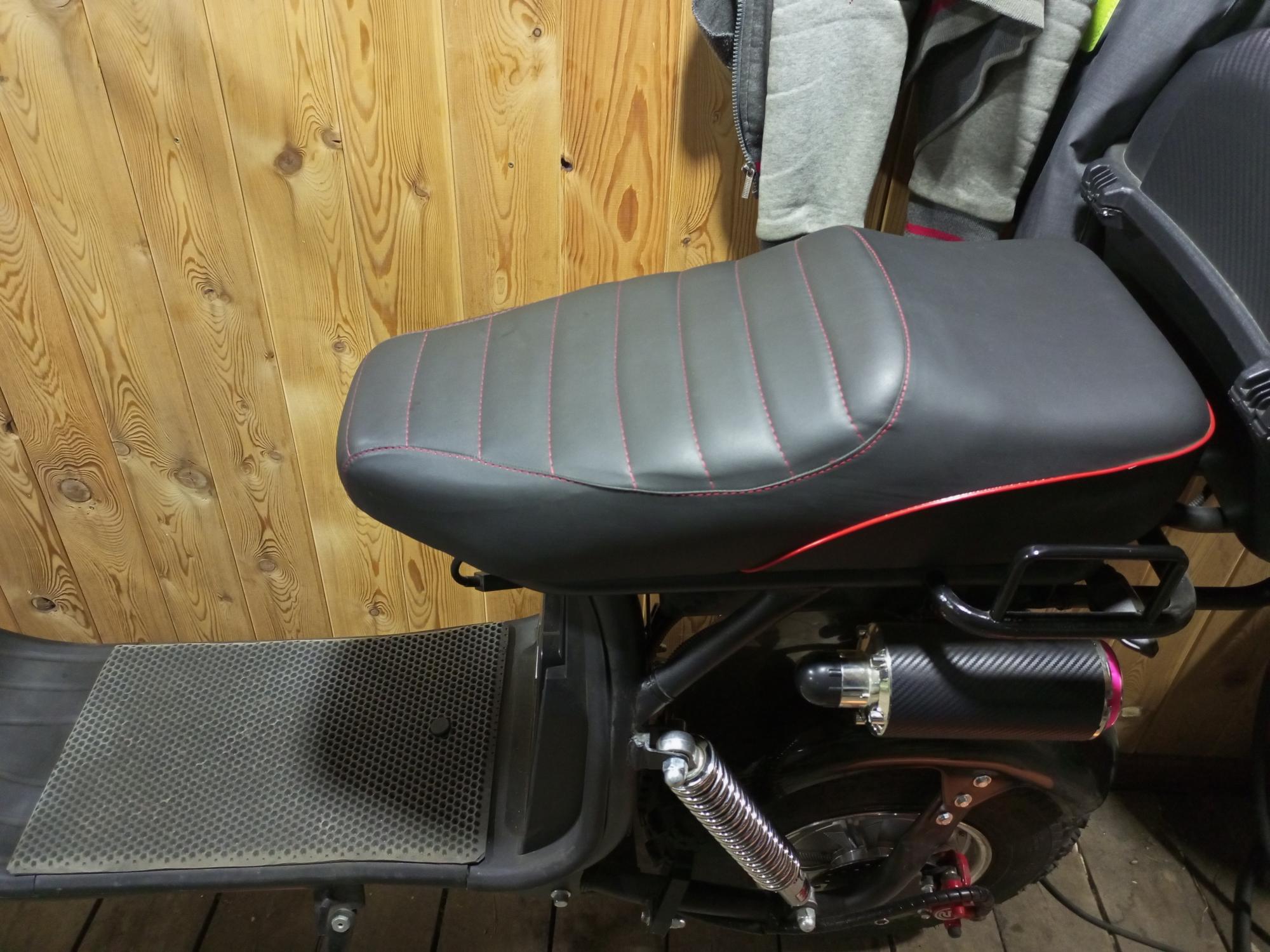

Кто то на форуме писал, что форма сидения похожа на "башмак" - легко переделывается в "туфлю":

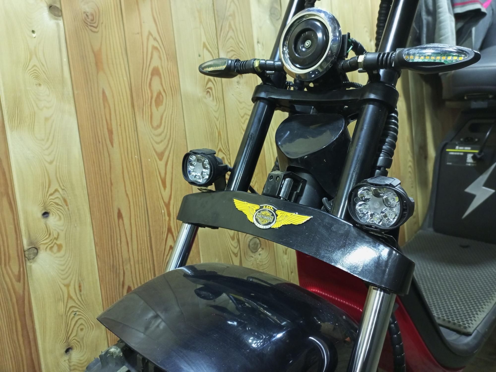

Родные "яйцевидные" фары заменил на светодиодные с али (232 руб. за пару!). Светят в разы лучше:
Лайфхак: Если вы установили колонки-выхлопные трубы и при воспроизведении музыки они дребезжат( а у меня так и было и я долго не мог найти причину). Сзади колонок отлиты по 5 бутафорских шестигранников, так вот в одном из пяти есть сквозное отверстие которое нужно заглушить. Я закрутил по заморезу в каждую колонку. Теперь чистый звук и никакого дребезга!:

Цитата: Aless11 от 27 Март 2022 в 12:11Родные "яйцевидные" фары заменил на светодиодные с али (232 руб. за пару!). Светят в разы лучше:
можно ссылку на али? и может сможеет пояснить как их там подключить?
