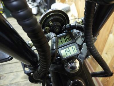

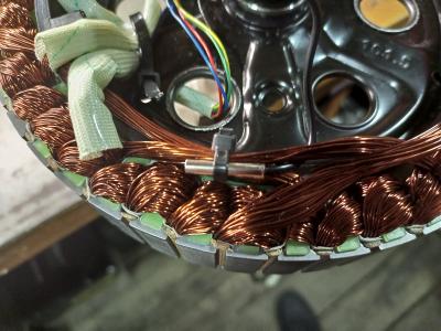

Цитата: Aless11 от 14 Март 2022 в 03:36Датчик температуры обмоток моторколеса:
Датчик температуры корпуса контроллера:
Колесо собрано,показания температуры колеса и температуры контроллера выведены под руль:
Здравствуйте. Подскажите, пожалуйста, как протягивали проводку для термодатчика в МК?
Serg P
#419
Я использовал 2 провода запасного датчика обратной связи. Там, где вы подключаете МК к контроллеру, есть два сигнальных разъёма (один из них вы подключаете к контроллеру, второй - запасной). Остаётся вызвонить какой из них запасной, либо определить это по цвету проводов.
Aless11
Цитата: garrradecky от 10 Авг. 2023 в 10:46Здравствуйте. Подскажите, пожалуйста, как протягивали проводку для термодатчика в МК?
Там провод от термодатчика на входе в колесо легко проходит, единственное сам датчик надо будет отрезать и после прокладки провода опять соединить.
Извините, еще пристану. А между датчиком температуры и обмотками какой нибудь термоинтерфейс типо термопрокладки или теплопроводного клея есть?
Aless11
Цитата: garrradecky от 15 Авг. 2023 в 16:27А между датчиком температуры и обмотками какой нибудь термоинтерфейс типо термопрокладки или теплопроводного клея есть?
Ничего нет, я не использовал термопасту или клей. Просто притянул вплотную к обмоткам.Тем более у меня масло залито.
