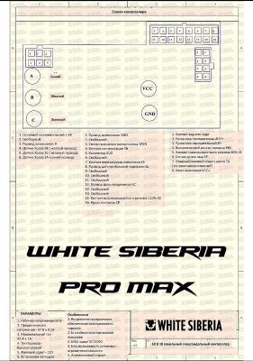

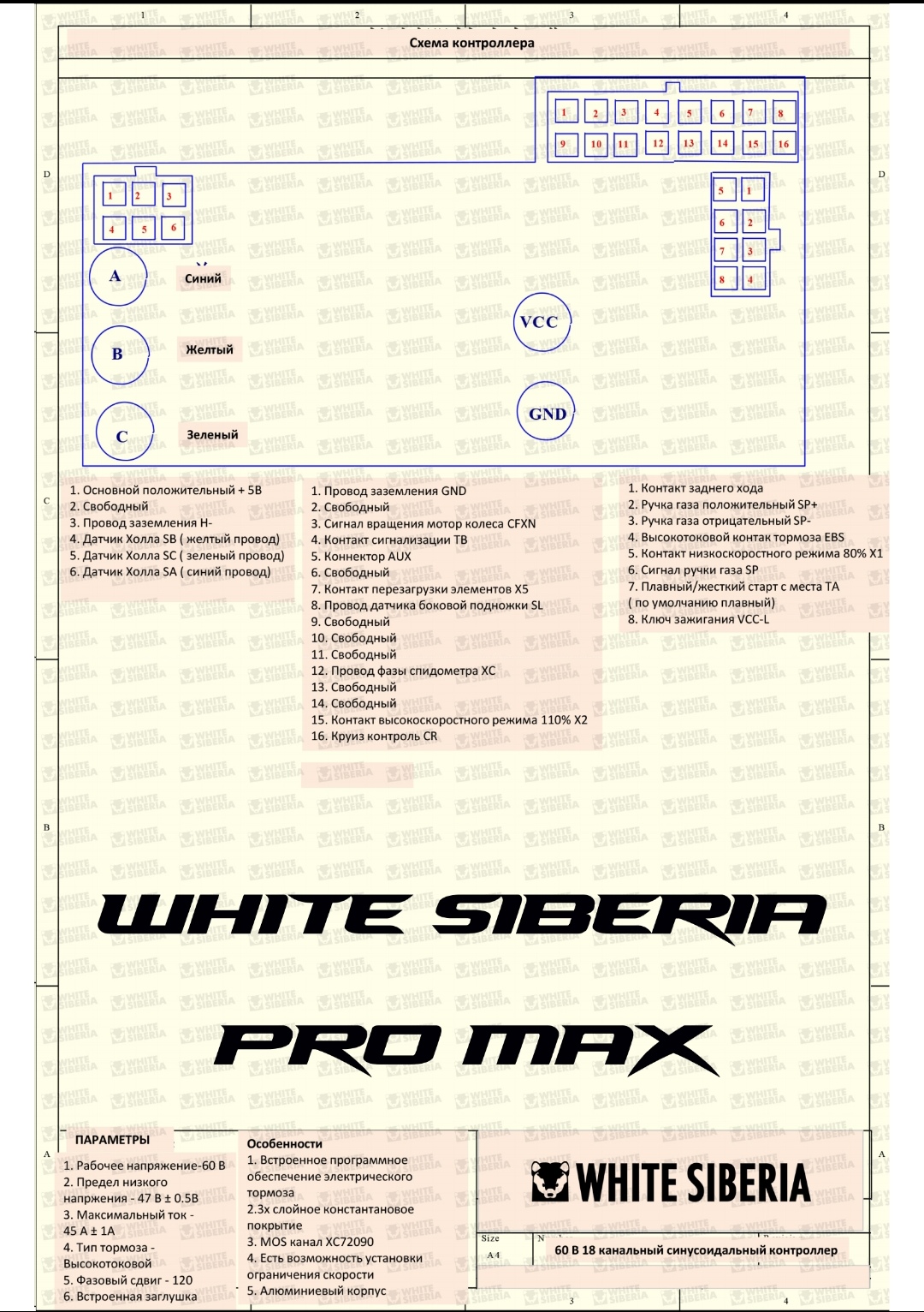

Может все таки кто-нибудь подскажет куда идёт 7 провод (зелёный) с 8-ми пиновой фишки контроллера. Куда его присоедидить?
Aleksr
Цитата: Serg P от 05 Июнь 2023 в 18:07Может все таки кто-нибудь подскажет куда идёт 7 провод (зелёный) с 8-ми пиновой фишки контроллера. Куда его присоедидить?
Может здесь найдете подсказку? Throttle  написано на 7м пине

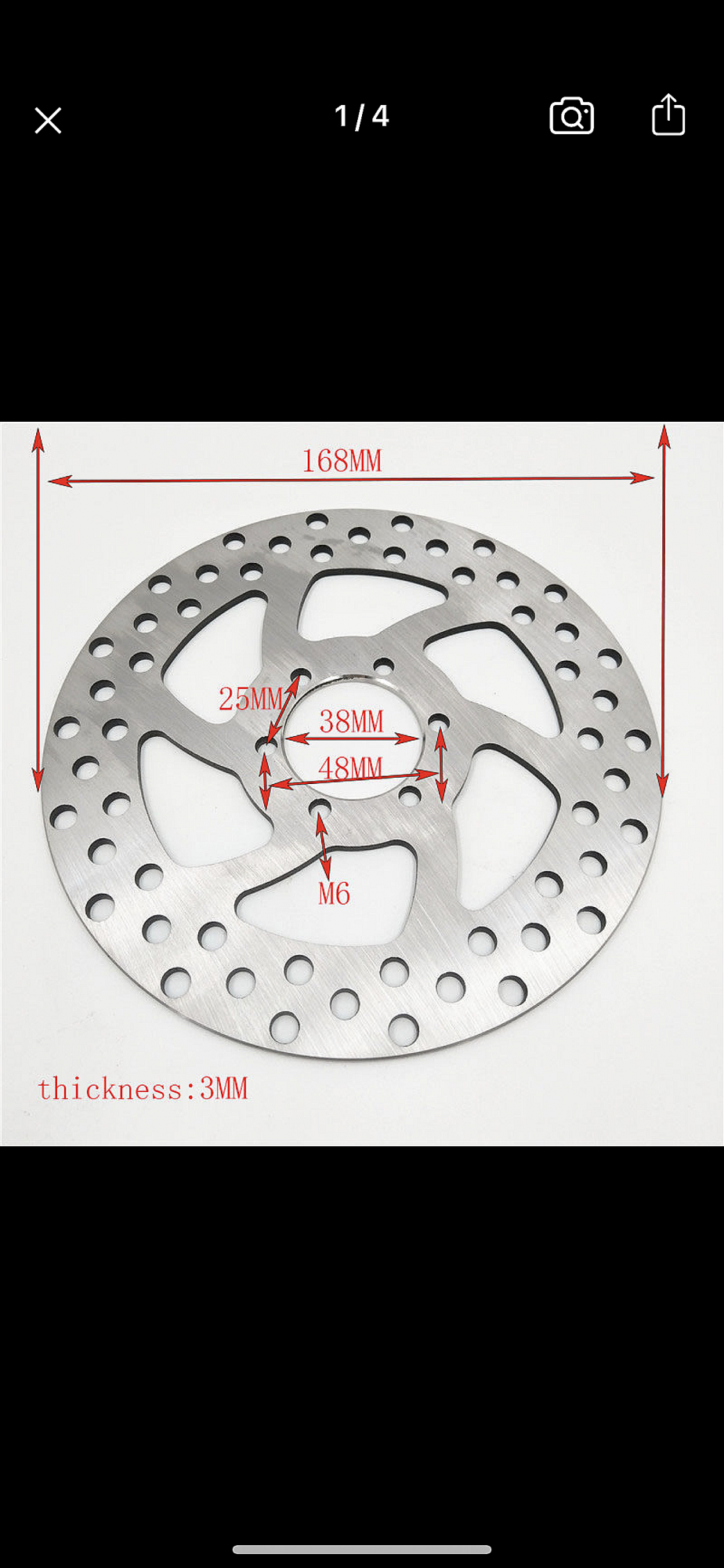

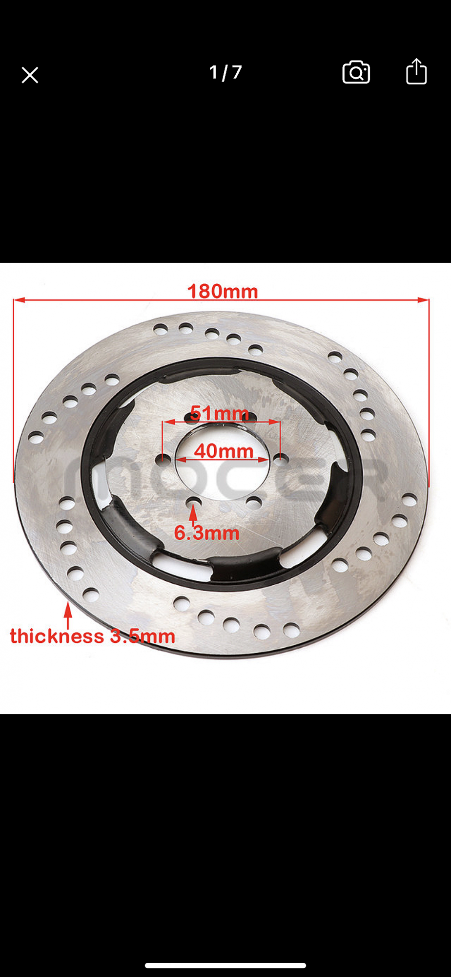

[user]Sergeykurmelev[/user], Скажите а подойдёт ли этот тормозной диск 180 мм на WS-pro2500 на перед чтоб не переделывать крепление торм супорта?
Скажите а как этот диск по крепёжным и центральному отверстию подходит,потому,что родной основное на 38 а этот на 40 и крепёжные на 6 и этот 6.3 надо наверно растачивать?

Спасибо, но схема моего контроллера у меня есть. Вопрос к чему подсоединить 7 провод с 8-ми пиновой фишки, что это ТА плавный/жёсткий старт?
Aleksr
Цитата: Serg P от 16 Июнь 2023 в 08:03Спасибо, но схема моего контроллера у меня есть. Вопрос к чему подсоединить 7 провод с 8-ми пиновой фишки, что это ТА плавный/жёсткий старт?
Зачем вам его подсоединять??? Написано же  "жесткий/плавный старт.  По умолчанию плавный. " Вы хотите с пробуксовкой стартовать? Обычно в контроллерах (я провожу аналогию с мкроконтроллерами,мне это ближе)  свободный пин имеет одно из 2х значений  (потенциал) либо логический ноль, либо логическую единицу.  Надо понимать, что там сейчас. Если сейчас  ноль, то подав на него единицу значение изменится  на жесткий старт, и наоборот, если сейчас единица, то для изменения надо подавать ноль.   НО... это надо знать и понимать, есть несколько нюансов.  Я предполагаю, что раз вы ищете куда бы его присунуть  подключить, то провод у вас болтается в воздухе. Измерив на нем потенциал вы поймете , что там сейчас  0 или 1 ... ну и  далее уже сообразите сами . Если нет - тогда вопрос  оно вам надо?  :-\
На этом проводе относительно минуса 5В. Пробовал не подключать - тогда не реагирует на газ и тормоз. Методом тыка подключил на синий провод от сигналки, но не уверен, что это правильно. Да и сигналка не совсем адекватно работает. Но при этом реагирует на газ и тормоз.

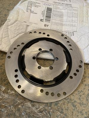

Ну вот и пришёл ко мне диск на 180мм,шёл до Минска меньше месяца.Буду пробовать ставить на WS-PRO 2500,есть какое-то сомнение что по крепежу может не подойти но на 3950 человек поставил и радуется.Просто у родного между центрами крепёжных отверстий по оси 48мм а у этого 51мм?

Короче диск на 180мм не подходит по крепежу на WS-pro 2500 не берите. :-\ или разбивать отверстия в диске а чем, тогда не будет центровки,не знаю как он подошёл на 3950 у человека.
