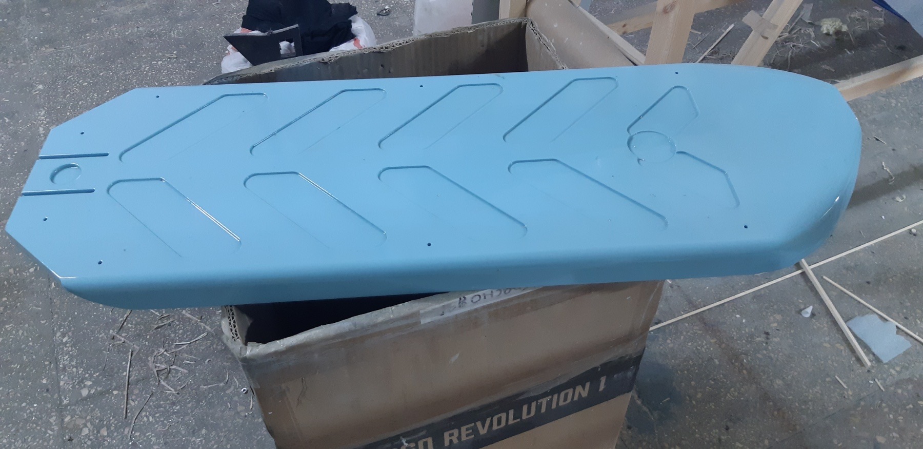

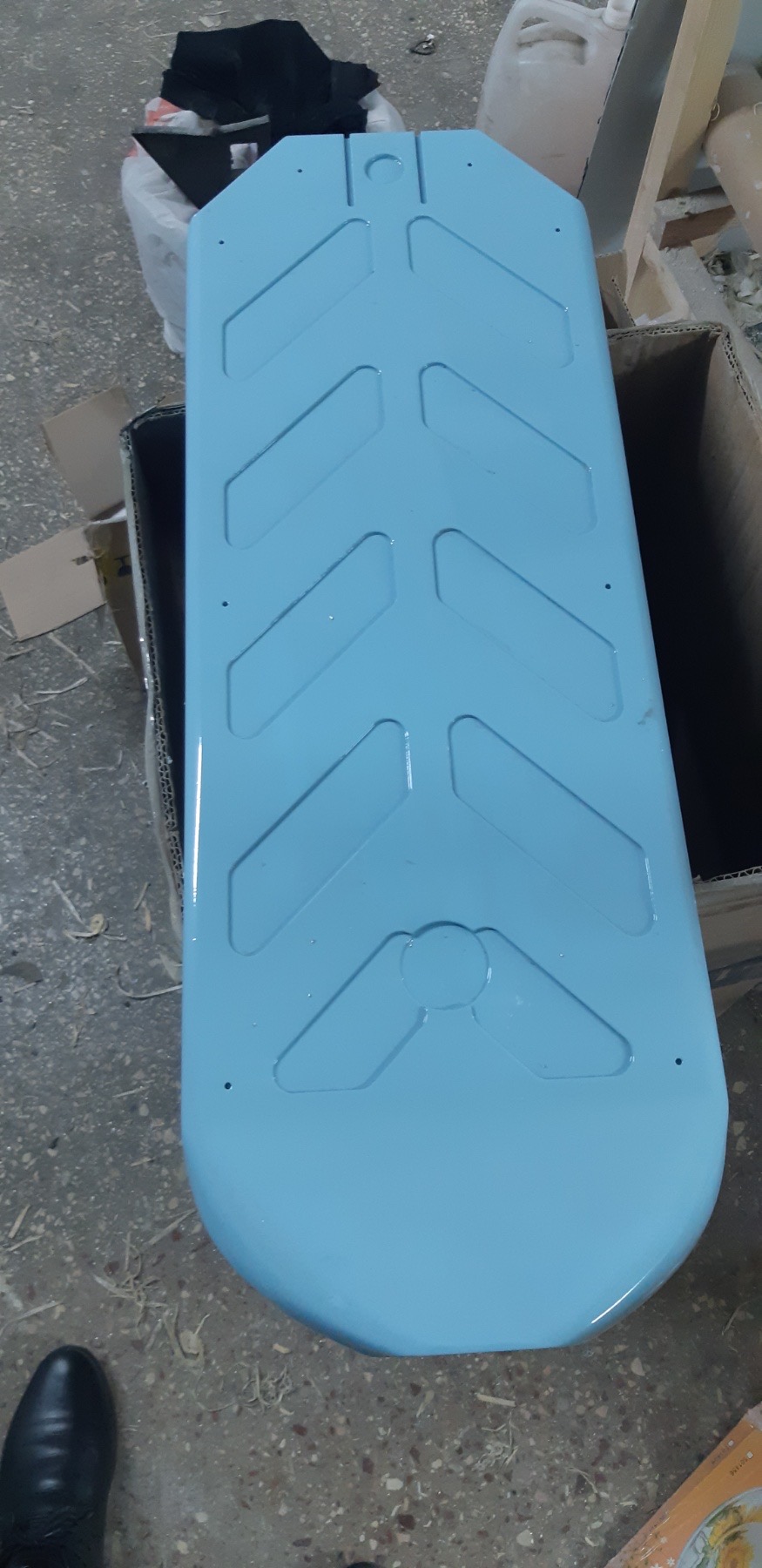

готовим обновление деки.
вот мастер модели:
Добавлено 05 Янв. 2022 в 17:07
В углублениях планируется вклейка резино-материала. Сейчас смотрим/подбираем

Цитата: Евген и Ко от 05 Янв. 2022 в 17:06планируется вклейка резино-материала.
Я уже который год использую такую наждачку https://www.auchan.ru/product/protivoskolzpoloski_6sht/ она бывает разной ширины, длины и в разной упаковке... Рулончики, полосы и т. д.  Обычно продается в отделах хоз-авто товаров в крупных сетевых магазинах, типа Ашан, Окей и пр.
odo - 6650 км
Евген и Ко
Спасибо!
мы как раз выбираем между чем-то подобие наждачки, но чтобы более менее держалась хорошо (вода, холод/тепло) и
резиновые полосы для подбоек на обувь ...
