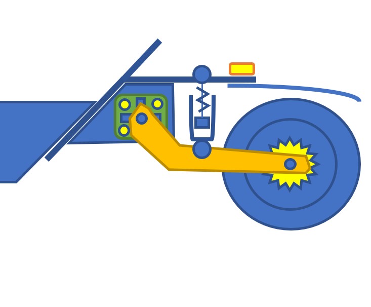

За скетч не ругайтесь сильно)
понятно, что диспропорции, но смысл донесен, думаю
Как думаете, конструкция жизнеспособна?
Угол, цилиндр вертикальный... Ход маловат ведь будет... Но это решаемо. Общую схему такую думаем.
Добавлено 06 Янв. 2022 в 00:16
О, класс! Спасибо огромное
Цилиндр (он вспомогательный) для регулировки сжатия под разный вариант отработки подвески.
Думаем заложить эту возможность изначально

Цитата: Евген и Ко от 06 Янв. 2022 в 00:20Как думаете, конструкция жизнеспособна?
Честно говоря думаю нет  :pardon:
Лучше на мой взгляд классика - подшипник и нормальный аморт или пневма или пружина с маслом.

Цитата: Евген и Ко от 06 Янв. 2022 в 00:14Как думаете, конструкция жизнеспособна?
Соглашусь с коллегой [user]_Os[/user]ом, эластомер в данном виде не нужен. Во всяком случае, в таком применении.
Вообще, эластомеры материал очень непростой в плане рабочих характеристик.  Вся его деятельность основана на единственном параметре - твердости. И ее невозможно менять, раз подобрал и все. В качестве амортизатора эластомеры работают неоднозначно. Из за того, что сжимается и разжимается эластомер с разной скоростью, подвеска будет работать довольно специфично.  В том виде, что у Вас на рисунке, он будет работать, условно говоря, только на сжатие. Вы же подберете твердость под свой вес? Правильно? ))) А вот в обратную сторону подвеска будет работать вяло, потому что веса неподрессоренной массы не будет хватать.
Более понятными словаами, на кочках подвеска будет срабатывать хорошо, а в ямки будет проваливаться вместе со всем самокатом...

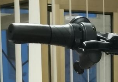

ручки тормоза вообще не айс в плане удобства жать на курок и тормозить. стоят неправильно видать
ну и вес конечно не для всех
rx3avs

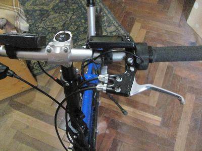

Цитата: Евген и Ко от 12 Янв. 2022 в 13:31ручки тормоза вообще не айс в плане удобства жать на курок и тормозить. стоят неправильно видать
Рекомендую одну такую:
Или у Вас курок на электротормоз? На фото газ вроде полуручка.
Использую такую давно, правда более изящную.
Красная штучка, это велосипедный звоночек. Не курок.

Цитата: rx3avs от 15 Янв. 2022 в 20:28Использую такую давно, правда более изящную.
Шикарная ручка.. Как я понял она еще работает необычно. Жестко закреплёны тросики и отжимаются оболочки?
rx3avs
Цитата: _Os от 15 Янв. 2022 в 23:53Жестко закреплёны тросики и отжимаются оболочки?
Верно... Шоссейные тросы такие все практически.
Минус - не снять трос целиком, только вынуть из рубашки.

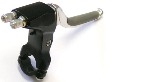

Отличный вариант! Спасибо!
А можно ссыль?

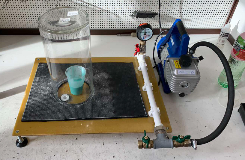

Всем здравствуйте!
Работа идет, отчет поподробнее будет позднее.

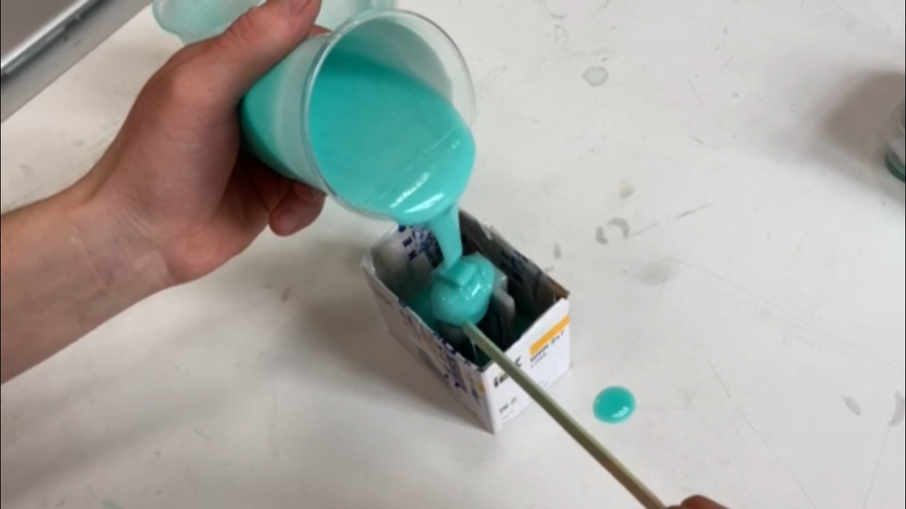

Чуть обновлю тему:
1. Сделали вакууматор для удаления воздуха из силиконовой смеси, собственно для избавления от раковин.
2. Ну и кое-чего "назаливали")

Цитата: Евген и Ко от 10 Фев. 2022 в 23:40А можно ссыль?
https://vamvelosiped.ru/ruchka-tormoznaya-promax-dlya-v-brake-na-2-trosa-2-kolesa-odnovremenno-4-palca-alyuminiy-kraton-ves-94g-bl-47.html
Единственно, что может помешать просто установить такую,
под дисковый тормоз возможно придётся перенести ось коромысла тросов.
(т.е. сделать рычаг короче под кантилеверный тормоз)
Там есть место, просто это доработка самостоятельная.
У моего американца это всё предусмотрено конструктивно.
Я такие приобрёл две штуки, но ещё не ставил.
Точнее ставил, но не ездил.
С дорожными ВВ7 работает не туго даже в положении для V-брейка.

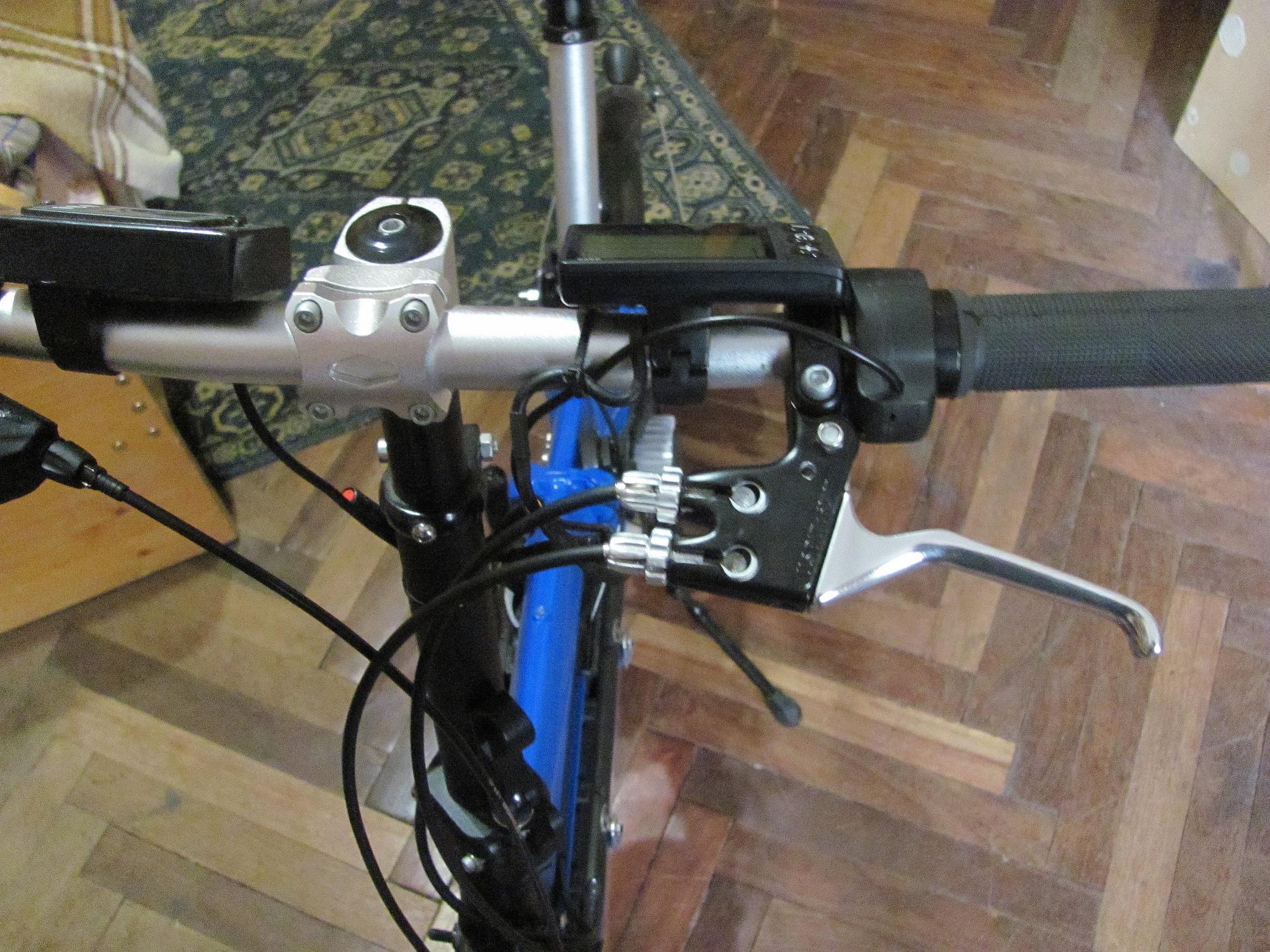

[user]Евген и Ко[/user], сдвоенные тормоза на одну ручку лучше не ставить.
Одновременно тормозить с одинаковым усилием передним и задним тормозом на электросамокате- почти наверняка черезрулька. Есть смысл ставить на трайк, тормозя на два передних(или задних) колеса.
Такие специфические тормоза ставят на шоссейник при игре в велосипедное поло. Я, например, о таком поло узнал лишь, почитав о сдвоенных тормозах B-)
Татос
У меня на велике с 16" колёсами подобная ручка. Не знаю как на самокате, но на нём хорошо. На самокате езда стоя. Можно просто попробовать, не так дорого и стоит.
rx3avs
Просто регулировать нужно так, что бы зад тормозил на юз, а перед нет. Несколько лет уже так езжу на бензинке по бездору.
Потому и на электричку решил тоже поставить. И стояла она у меня ней, потом решил вернуть. Надеялся ещё такую купить, но американец перестал их изготавливать, т.е. вообще перестал ручки делать. Вот нашёл такую альтернативу.
Татос
[user]rx3avs[/user], У некоторых моделей так отрегулировать не возможно. Стоит коромысло которое равномерно распределяет усилие на 2 троса. В моей ручке так.  Тогда нужна ручка, где этого нет.
rx3avs
У меня ВВ7, я это делаю самими тормозными механизмами, увеличивая или уменьшая ход/зазор. Проблем нет. Регулируя длинну троса скорее всего тоже можно добиться такого результата.
