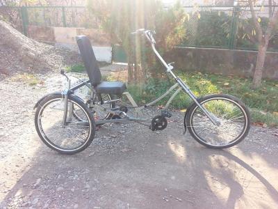

Либо "классический" трайк с толстенной прочной единой задней осью (это - НЕ магазинные стелсы и т.п., там все ломается на раз) - либо кастом трайк на задних вилках, по типу такого:
- конкретно его, раньше делал один кустарь из региона - сейчас, он отошел от дел

Цитата: Hoholus от 10 Июнь 2021 в 12:43Вроде, боковые колеса висят на консолях и вряд ли серьезную нагрузку выдержат. Может там еще что-то потом приделали. Но, в таком виде колеса придется часто искать в кюветах.
Как я понял, боковые колесики держатся на соплях и станут буквой ЗЮ в случае, если центральное колесо заедет в яму.
На магазинных трайках, тоже колеса на консолях
В нонешнем 4райке - тут укороченная ширина задней оси

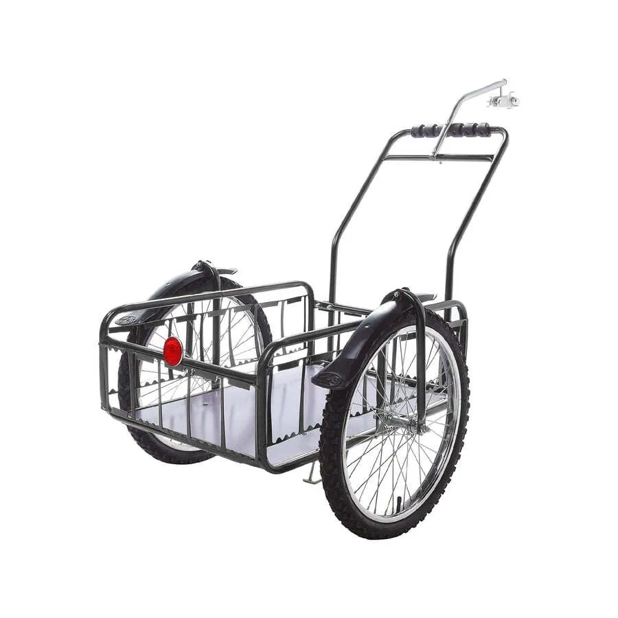

Цитата: Alar2 от 10 Июнь 2021 в 12:45А прицепчик для перевозки небольшого груза не поможет (можно с электроприводом) ?
Велоприцепы и т.п., переть трайком-4райком нормас и удобно :wow:

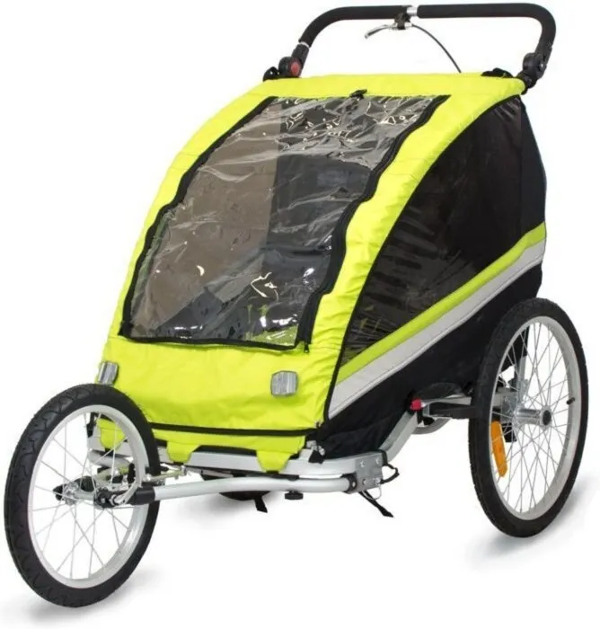

Цитата: Leonid_Balashiha от 10 Июнь 2021 в 12:26Я хочу спокойно комфортно ездять, "как на авто"
Тогда проще взять удобное кресло, установить его на раму, и посадить раму на 2 оси. На одну ось колёса с мотором, колёса поставить фэт, чтоб проходимость была.
Либо как вам нравится на 3-х колёсах вот такая конструкция: https://cdn1.ozone.ru/s3/multimedia-7/wc1200/6065177323.jpg только усилить немного.
Или вот такая: https://cdn1.ozone.ru/s3/multimedia-j/wc1200/6017347051.jpg тут вперёд поставит фэт колесо с мотором. И будет вам счастье :)

Цитата: Михайло- от 10 Июнь 2021 в 13:19Либо как вам нравится на 3-х колёсах вот такая конструкция: ссылка только усилить немного.
А как оно поворачивает? Судя по всему это детская коляска. Каждый раз при повороте надо просить маму наклонить коляску назад и поставить переднее колесо в нужном направлении. Наверно, не очень удобно так каждый раз делать. Да и мамы может не быть рядом.
Leonid_Balashiha
Цитата: Hoholus от 10 Июнь 2021 в 13:24Видимо, вы А как оно поворачивает? Судя по всему это детская коляска. Каждый раз при повороте надо просить маму наклонить коляску назад и поставить переднее колесо в нужном направлении. Наверно, не очень удобно так каждый раз делать. Да и мамы может не быть рядом.
Нормально, он поворачивает (но конечно не КАК БАЙК :-D)
