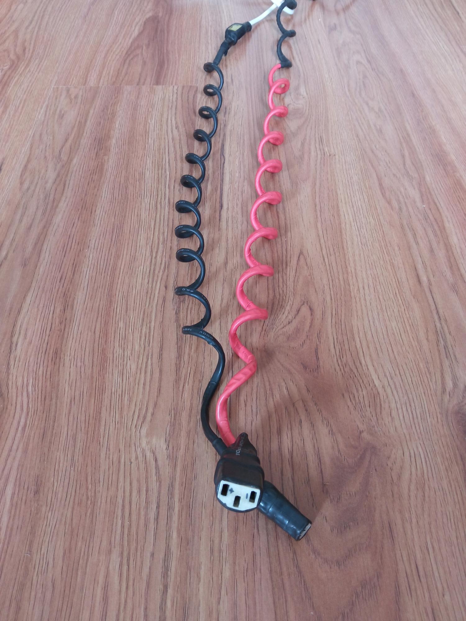

Цитата: Shiover от 11 Сен. 2021 в 09:08А как сделано подключение аккума к самокату? Через какой разъём? Он быстросъёмный? А провод какой?
Разъем взял от компа, поскольку мелкий самокат собирал давно и XT90 у меня просто не было.
Ну и вытащить/вставить комп разъем легче. Особенно на мелком самокате.
провод на мелком 2.5 квадрата, на большом 4кв. Свёрнуты как видите пружиной. Провод с термоусадкой наматывал на деревяшку нужного диаметра (чуть меньше нужного) и прогревал чтоб термоусадка села. С обратной стороны провода тож компьютенные разъемы. На удивление они держат ток до 70А кратковременно. Что конечно для них прям перебор, рабочий ток 40-50А для большого самоката. На более тонком, черном проводе видно вольтметр мелкий китайский. Работает на просвет. Загерметизирован. Включается по кнопке.
ЗЫ на мелком самокате разъем даже слишком быстросъемный поскольку смотрит вниз. Иногда от тряски на плохой дороге отсоединяется (но мелкий самокат не для такой дороги). На большом (да и на мелком) самокате несколько раз кувыркался через руль. провод отсоединяется в разъеме в рюкзаке раньше чем в разъеме самоката. Пружина растягивается при этом и сильного рывка нет. Рюкзак с батарейкой "помогает" сделать кувырок через голову и это нужно иметь в виду ))
