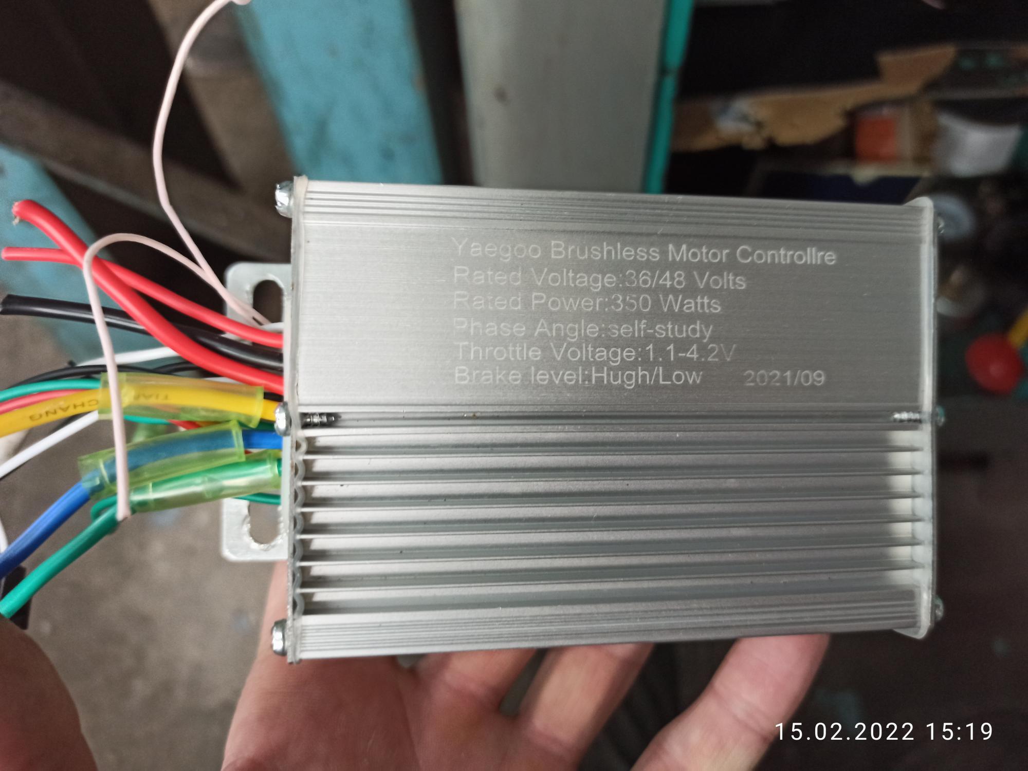

Пришли новые контроллеры, возился весь день, перепаивал концы, немного в печали я, везут они ощутимо слабее чем тебе что стояли по 500р., на газ реагируют с большой задержкой, очень не приятно, вот думаю, поставить старые обратно или этим шунты лудить.
Подскажите пожалуйста куда припаять концы, что бы тормоз запустить, попробую что это за тормоз такой, если вялый то, поставлю старые, впринципе переднего диска хватает, колодки притерлись, сейчас тормозит хорошо.
Добавлено 15 Фев. 2022 в 15:06
Чёрный новый
Белый старый.
Плата нового.
motomehanik
Вроде разобрался, х через кнопку на gnd.
motomehanik
Подключил EBS, работает, слабенько конечно без механики ни как, ну да хай с ним, сделал по капле на шунт пободрее поехал.
