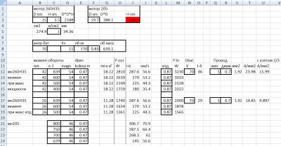

Цитата: piter750 от 02 Дек. 2021 в 16:30диаметр ротора 25см, зубьев 66 магнитов 54
как раз два Пирога = 3 кВт

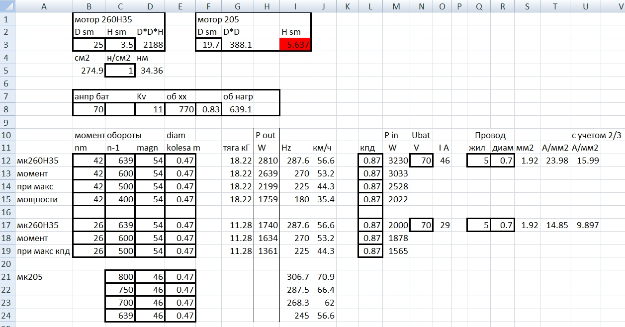

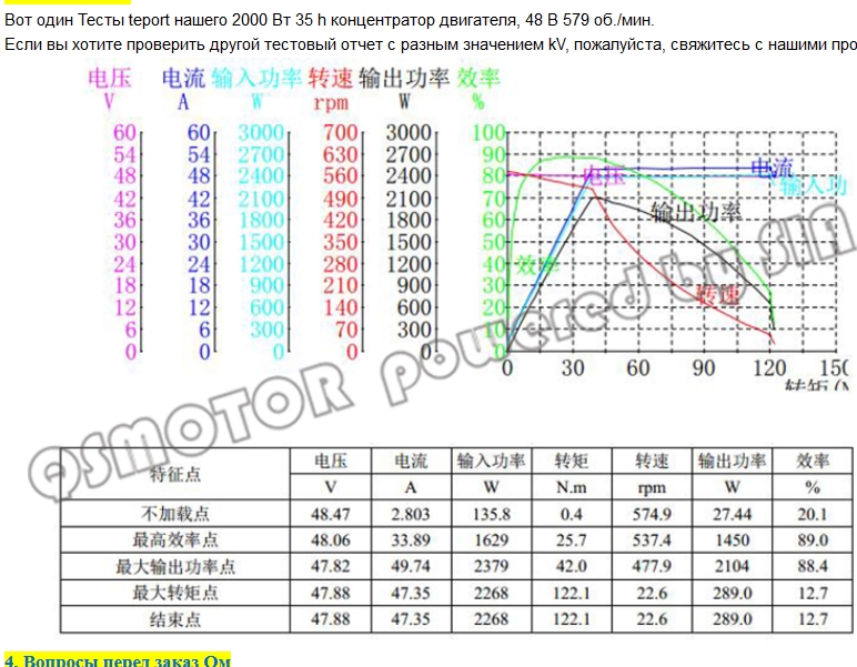

Цитата: piter750 от 02 Дек. 2021 в 16:30диаметр ротора 25см, зубьев 66 магнитов 54, магниты 35мм, диаметр колеса 47см
У вас 260-й мотор 260H35. Нагрузочный график подобного 260Н35 мотора(только с меньшим количеством (46) чуть бОльших в ширину магнитов) можно посмотреть тут https://aliexpress.ru/item/32812480602.html?isOrigTitle=true&sku_id=64609057408&spm=a2g0v.10010108.1000016%2FB.1.542f3bb1Fn7PRq
Т.к. рабочий момент мотора пропорционален  квадрату диаметра статора, то по моменту 260Н35-й  эквивалентен 205-му мотору с магнитами шириной +/- 5.6см.
Из графика 260н35 видно что его момент долговременной макс мощности 42нм, что при 478 об дает 2379вт (на самом деле 42*478/9.55=2102вт, китайцы просчитались где-то). Поэтому ваш мотор от батареи 70в под нагрузкой выдав 639об вполне может выдать 2810 вт (42*639/9.55=2810). То-есть заявленые 3000W вполне могут быть реальностью при +\-650 оборотах.
Единственное что ваш мотор имея 54 магнита будет уступать в макс оборотах другим моторам, где магнитов меньше (46, 42,32) из за повышенной частоты перемагничивания. Если пределом считать 300гц то это 670об, на колесе 47см это скорость около 60км/ч.
