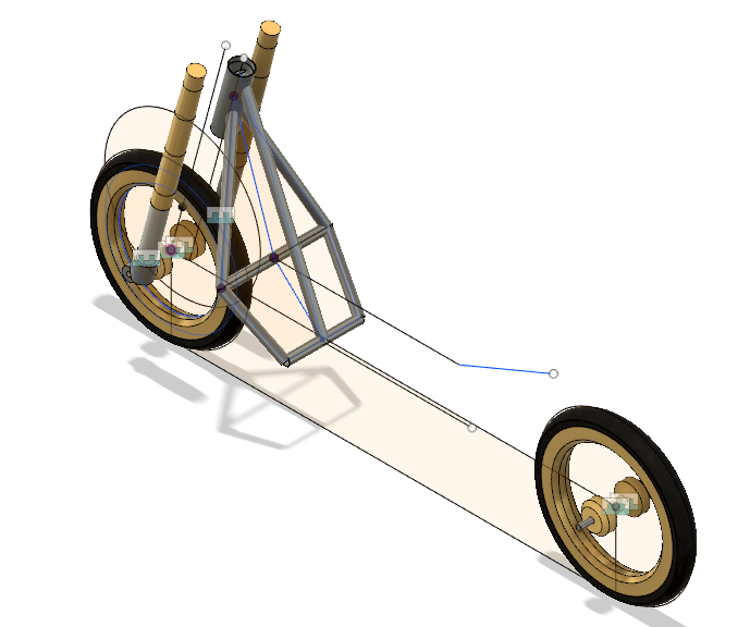

Ну... Есть много технических доводов, но правда в том, что можно избежать необходимости в совмещении главной передачи с осью маятника просто изменив соседние узлы, это конечно путь компромиссов но решит проблему. Почему я так не сделаю? Потому что мне интересно реализовать такой узел и получить опыт, опыт штука ценная))
Я вот буквально только вроде разобрался с этим узлом, но есть один вопрос, от которого зависит разобрался я или просто приблизился к решению- что, если между мотором и колесом не будет ни одной обгонной муфты? Ни трещетки, ни муфты и ничего вообще) Как это отразиться на электронике при холостом ходе, как механически это будет проявляться (торможение мотором при сбросе газа?) Мне электромоторы не особо понятны, поэтому такой странный вопрос. Вопрос возник оттого, что на сколько я знаю бесколлекторный мотор работает как генератор если вращать его вал- не будет ли вырабатываемый ток вредить контроллеру и аккуму при движении на холостом ходу? Сопротивляться вращению мотор будет сильно?

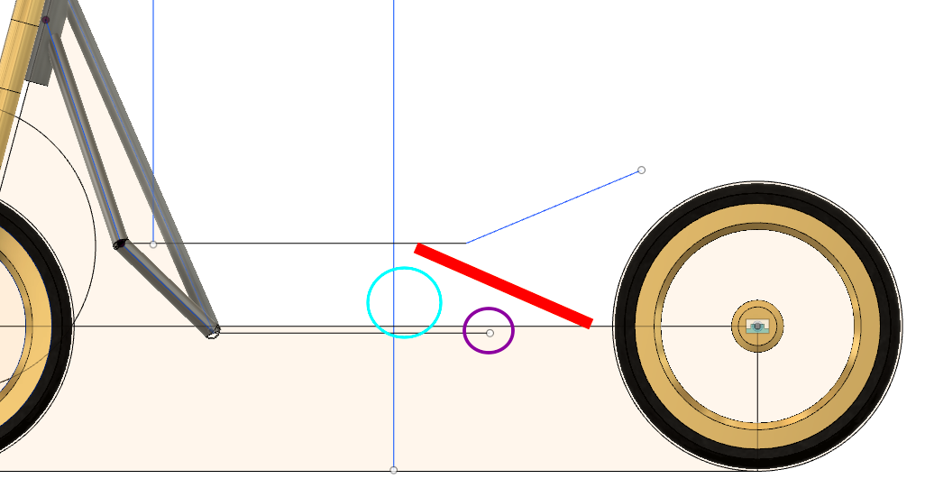

[user]rx3avs[/user], вот, для наглядности поверх модели накинул, чтоб была понятна компоновка))
Красная жирная линия- моноаморт
Фиолетовый кру- узел, в котором ось маятника и все вот это вот
Голубой круг- расположение мотора
Как видишь, сохранить такую тесную компоновку, а я хочу ее сохранить, можно только если будет промежуточный редуктор в оси маятника, иначе все нужно перекомпоновать и хоть в этом и нет проблем, но я хочу так, я нахожу это привлекательным, хоть и замороченным))

rx3avs
Что мешает повесить мотор на маятник?
Если собираешься использовать силу электрического торможения, вопрос обгонки отпадает сам собой, я ими вообще не пользуюсь даже на моторизованных самокатах.

Двигатель можно расположить максимально близко к оси маятника, и тогда понятие неподрессоренной массы для него сойдёт практически на нет.
Про рекуперативное торможение ты не в теме, потому не буду развивать пока эту версию.
Где расположить обгонка по моему всё равно, но с точки зрения вращающихся масс лучше на колесе. Но...
Если это типа эндуро, она в принципе не нужна. Ибо колёса наверное тоже будут с соответствующим протектором.
Смысл её в такой концепции просто теряется, ибо наката и так не будет.

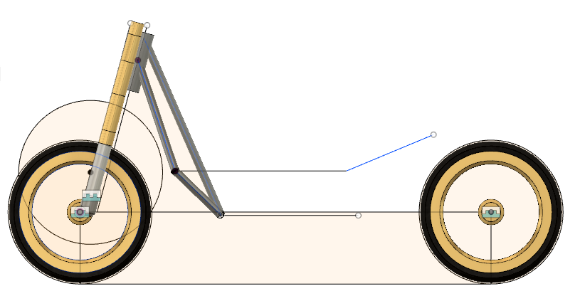

Что-то с шарниром маятника все равно не все ясно... Замороченный конечно узел))
ssilk
Цитата: БыстрыйВольт от 05 Янв. 2022 в 12:58Замороченный конечно узел))
Просто покажите эту картинку токарю...) Хоть Вы и относитесь с презрением к людям с рабочими специальностями...)
Ничего сложного или непонятного в этом узле нет.

Ну вот вы говорите, что ничего сложного нет, и у меня невольно напрашиваются выводы о достаточно поверхностном у вас представлении этого узла) Если для вас так все очевидно- нарисуйте пожалуйста, ибо у меня от такого количества подвижных сопряжений и пар трения на одной оси глаза разбегаются...
_Os
БыстрыйВольт
[user]_Os[/user], да размеры это самое простое))
Просто, вот опишу, постарайтесь вникнуть, поймете о чем я)
Вот у нас есть бутерброд- уши рамы, между ними уши маятника, между ними втулка со звездами и все это нанизано на ось))
Со втулкой все ясно, в ней подшипники, она свободно крутится на оси. С маятником тоже все ясно, в его ушах тоже подшипники и это дло качается на оси. Но! Между втулкой и маятником, а так же между маятником и рамой- тоже пары трения- туда упорные еще ставить?) Допустим, получается огромны бутерброд из кучи подов... Теперь вопрос люфтов встает)

БыстрыйВольт
Цитата: _Os от 05 Янв. 2022 в 17:17Давайте наборот - ВЫ рисуете, а мы критикуем
Да я не против)) Но на данном этапе у меня к этому узлу очень много вопросов, пока не достаточно сформулированная идея даже для эскизного рисунка))
Вот, можете покритиковать пока этот набросок и подкинуть идей для обсуждаемого узла)
stels
Цитата: БыстрыйВольт от 05 Янв. 2022 в 17:10выглядят как блеф,
А мне побоку как это у вас выглядит.
Снегоход этот уж года четыре как ездит.
Цитата: БыстрыйВольт от 05 Янв. 2022 в 17:10узел действительно не простой
Узел прост как 3 копейки два раза. Ибо состоит всего навсего из 2х совмещённых на одной оси узлов. И никаких упорных подшипников там нет и быть не может.
Более того, у меня ось не вращалась, а плотно сидела в раме. А городил я этот огород из за переделки снежика с необходимостью переноса привода на другую сторону.
А теперь можно поиграть в инженера. Моих намеков для этого достаточно.
