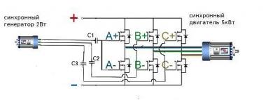

TRO
Я же говорил что старттопик окажется упрямым и непонятливым... ну раз он думает что умнее всех и точно знает что ему надо, то контроллер для дпт с точным поддержаением скорости называется сервоконтроллер. Такие контроллеры обычно без обратной связи не работают (нужен или энкодер, или резольвер, или на худой конец тахогенератор), т.е. контроллер нужен умеющий работать с одним из таких датчиков. Стоят дороговато, любительские схемы под тахогенератор еще как то найти можно, от энкодера я один такой реализовывал на ардуине (старртопик боюсь надорвется), про резольвер я вообще молчу. Но щас он опять прийдет и скажет что ему надо проще и за три копейки, и ему снова ничем не помогли , а единственным решением которое старртопик в состоянии реализовать свою странную хотелку, это пару звезд на оси и цепь между ними  :kidding: ( но с его удачей или цепи порвет или звезды с осью сломает)

Vldmr
Придумал.
К оси двигателя постоянного тока прикрепляю маленький генератор на пару ватт, он будет управлять ключам на фазах синхронного двигателя.
Схему нарисовал. С1, С2, С3 конденсаторы, А+,А-,В+,В-,С+,С- транзисторы.
На бумаге вроде все получается.
