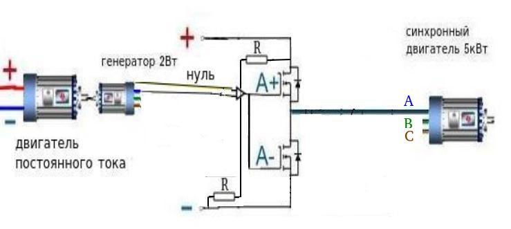

Придумал.
К оси двигателя постоянного тока прикрепляю маленький генератор на пару ватт, он будет управлять ключам на фазах синхронного двигателя.
Схему нарисовал. С1, С2, С3 конденсаторы, А+,А-,В+,В-,С+,С- транзисторы.
На бумаге вроде все получается.
[img2 thumb=
А у Вас там феты одной структуры? В чём нарисовали?

Схема нарисованная вами в принципе нерабочая, на всех этапах. При первой же попытке пойдет сквозной ток через транзисторы и все сгорит.
Прежде чем проектировать свои чудо контроллеры вы должны осознать причинно следственную связь. Не ротор мотора вращается синхронно с магнитным полем статора, а контроллер вращает поле статора синхронно с ротором. Если контроллер этого не делает, то на что то больше чем крутится в холостую такой привод неспособен.

Решил делать через компаратор. Пример одной обмотки ниже.
Цитата: Vldmr от 26 Март 2022 в 09:34
Решил делать через компаратор. Пример одной обмотки ниже.[
А "генератор 2вт" - это зачем? Предполагаете вместо контроллера использовать? :sorry: Не выйдет ничего разумного.
sdenis2017
[user]Vldmr[/user], вы хотяб на схеме указали н-канальный и п-канальный
а то с двумя н-каналами далеко не уедете)

На двигателе постоянного тока труднее поддерживать нужные обороты, поэтому нужно регулировать на синхроннике . Есть еще мысль поставить датчик хола на двигатель постоянного тока и подключить  датчик хола к контролеру синхронника. Ну и самый простой вариант ставить сдвоенную педаль газа.

Всё равно не очень понял смысл генератора... Управлять мотором так всё равно не выйдет.
Сдвоеный газ, а лучше две ручки, как в тракторе или рычаг-джойстик как в самолете.
Vldmr
Генератор нужен как контроллер оборотов. С генератора идет напряжение на компаратор, далее компаратор сравнивает напряжение нуля и фазы из генератора, и соединяет  "+"или "-" с транзистором. Получается контролер (конечно не синус,а меандр).
