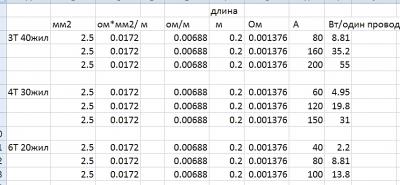

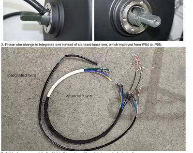

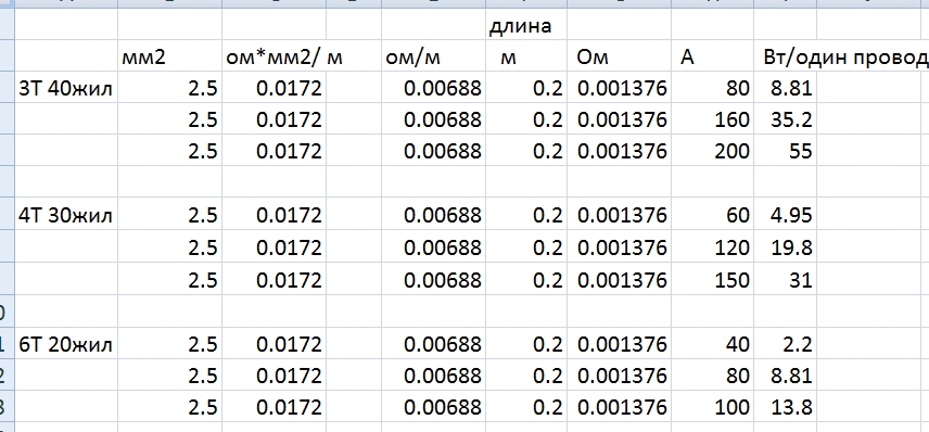

Кстати, может кто-нибудь знает: у квашни сейчас новая версия мотора V3TI — новый фазный  интергрованный провод и другой выход из оси. Не стали ли фазные провода тоньше? По фоткам явно тоньше
может на более высокое напряжение и меньший ток поэтому и уменьшили толщину проводов

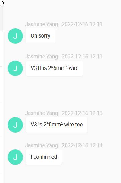

SwiftSkill
Кстати, в ходе общения с производством QS, выяснилось, что сечение нового интегрированного фазного провода - 2*5mm²
Что в 3Т, что и в 4Т, 5Т, 6Т, 7Т
Сообщение от производителя:
"2*5mm² Cross Section of new integrated Phase Wire"

Цитата: SwiftSkill от 16 Дек. 2022 в 06:50Сообщение от производителя:
Может они и в старой версии уменьшили сечение. Ну или мой менеджер врёт.

Цитата: piter750 от 15 Дек. 2022 в 22:59Термоконроль есть датчик в колесе и контролер его понимает правда у него 150 батарейный ток и фазовый мах 350 до этого стоял контролер на 80а реально мало тут у нас подьемов много
Вы смотрели в моторе, каким диаметром провода и во сколько жил намотана обмотка? Соединение звезда?
Если принять макс плотность тока 35А/мм2 то сечение должно быть 350/35=10мм2, если 40А/мм2 то 8.75мм2

По 2 жилы на каждую фазу?
SwiftSkill
#115
Похоже, что, да, 2 жилы по 5мм квадратных на одну фазу.
Если бы, была одна жила, то ерунда, тем более, в 3Т огромные токи используют.
Я то думал, что у каждого мотора (3,4,5,6,7T) сечение фазного провода - разное

drossel
[user]edw123[/user], да 2 провода по 5 квадратов настоящих.

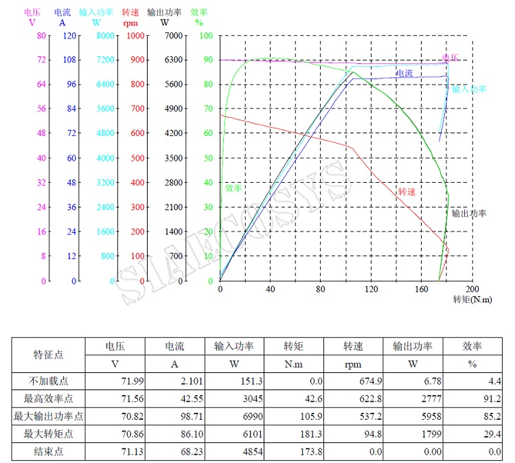

Имевшие дело с этим Кваншунем подскажите пожалуйста какая у него константа момента от фазного тока? Например у 4-виткового. Максимум что видел у производителя, так это "рекомендуемый диапазон фазных токов в зависимости от KV". Если макс момент у него 181НМ, то это на каком фазном? У того же 4-виткового. Если кто знает точно по другим виткам, разумеется, тоже интересно, интерполировать то несложно. Кстати, в ролике Чупы, по которому, к сожалению, получить больше инфы невозможно, где вроде как раз этот Кваньшун, динамика разгона до первых 33км/ч всего 1,3сек, и если взять даже наименьший диаметр мотоколеса в 16 дюймов и полную массу экипажа в 140кг, ты выходит момент у Крошки никак не меньше 250НМ O_O. Кто знает какая была витковость и что за контроллёр?
205 5T
273 Kv=14.4

Качественная намотка и охлаждение лишь уменьшают нагрев, константу ток/момент при сохранении витковости это не меняет.  Ну и предельный для конкретного двигателя момент, который лимитируется насыщением железа, качественная обмотка не улучшит.
kommunist
Цитата: edw123 от 17 Дек. 2022 в 13:00205 5T
Коллега, в этих таблицах производитель даёт БАТАРЕЙНЫЕ токи, а не фазные. Их то видел конечно.
