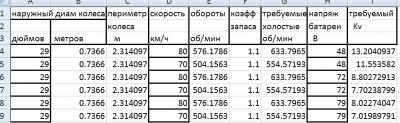

kor
Пркидка требуемого Kv исходя из имеющегося наружного диаметра колеса, напряжения батареи и желаемой скорости

Так в этом и проблема. :exactly: Если взять аппарат и поменять в нём мотор с 4Т на 3Т, то мотор скорее всего начнет греться. Потому как мотор получится "перегружен". Если в аппарат, изначально сконфигурированный под 3Т, поставить мотор 4Т, то греться станет меньше, разгоняться шустрее, в горки ехать лучше, но ... максималка будет на 1/4 меньше. B-)
