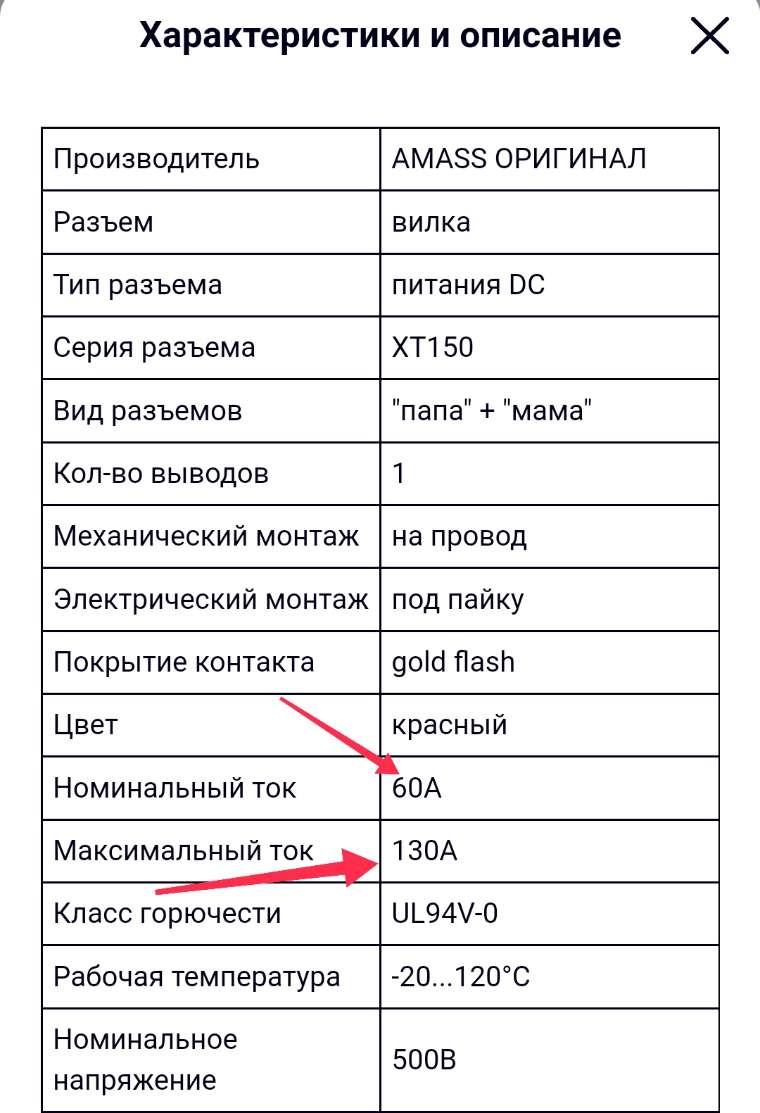

А у меня пара вопросов, хотел бы поинтересоваться
1. Смотрел в Ютубе видео: у человека QS в обмотке 3Т минус, говорит что мотор в режиме рекуперации тормозит но не до полной остановки, говорит что именно на его обмотке. (У него контроллер Келли)
Я мечтаю, чтобы мой велик мог тормозить рекуперацией до полной остановки.
Действительно ли тип обмоки влияет как будет тормозить мотор? До полной остановки, или нет. И на силу торможения?
2. Посоветуйте, пожалуйста, какой разъем для силовых проводов использовать? Для оборотистого мотора QS? В данный момент у меня МТ60 есть, их будет достаточно для высоких токов?

Keksus
Цитата: SwiftSkill от 11 Дек. 2022 в 14:46Я мечтаю, чтобы мой велик мог тормозить рекуперацией до полной остановки.
До полной остановки с Kelly не будет. Какая разница в намотке, процент рекуперации настраивается в контроллере
Цитата: SwiftSkill от 11 Дек. 2022 в 14:46какой разъем для силовых проводов использовать?
XT150.

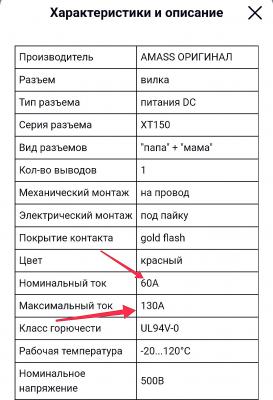

SwiftSkill
Глянул характеристики
Не маловат максимальный ток? В оборотистый мотор явно заливается больше 120А

Keksus
Цитата: SwiftSkill от 11 Дек. 2022 в 17:39явно заливается больше 120А
Ваш контроллер способен 50А постоянно и 120А в течении 30 сек., поэтому xt 150 достаточно.
SwiftSkill
Да, но контроллер я хочу в будущем заменить на 200-300 ампер. И чтобы по сто раз разъемы не менять, поставить соответствующий высокотоковый коннектор :-)

Keksus
В таком случае, что мешает эти же разъёмы продублировать.
