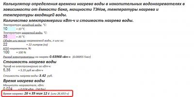

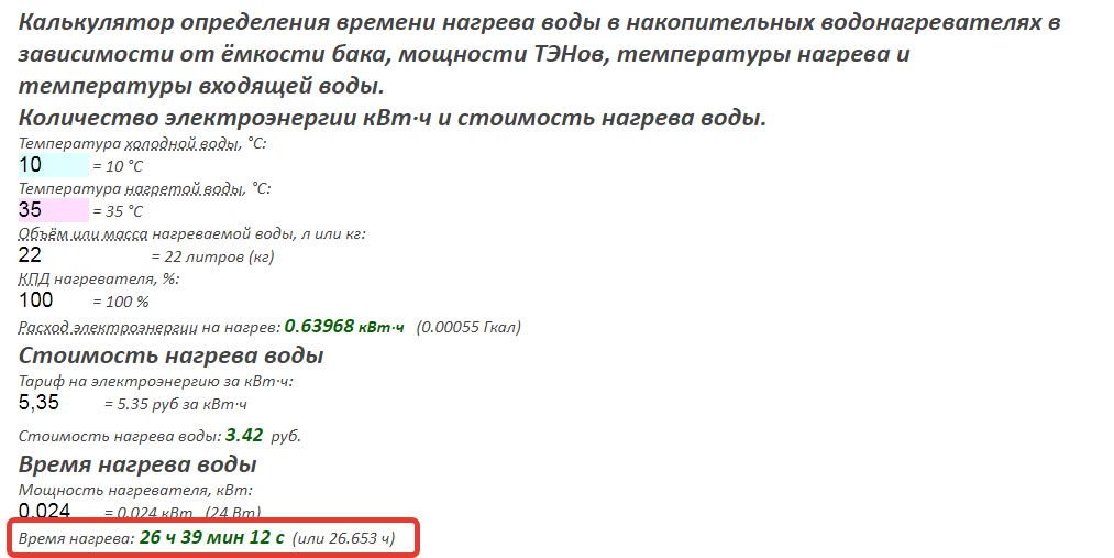

Тяжело такое читать. Вот как дальше жить? Единственное небольшое утешение - у меня 75 А/ч. Значит осталось почти 19. А с учетом того, что аккумулятор куплен год назад, есть надежда на все 20.  :~-(  Значит надо купить на Али Дисишку, настроить на ток 2 А. Это будет около 24 Вт. За сколько такая мощность прогреет болванку весом 22 кг на 25 градусов, чтобы пошел процесс заряда?  :bw:
Цитата: Тонинг от 29 Янв. 2023 в 21:46
Посмотрел в инете калькулятор, если воду нагревать, то вам понадобится около 5 часов, но это не точно.
А аккум тяжелее воды в 18 раз, то есть, вы нагреете АКБ за 90 часов.
Как-то это рассуждение немного сломало мне мозг. Чего-то я не понимаю.

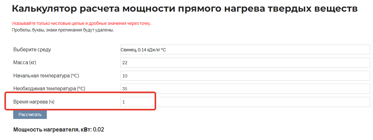

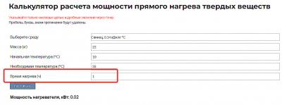

Мощность ТЭНа в  24 Вт прогреет объем воды 22 литра (22 кг) на 25 градусов  за 26,6 часов
Свинец конечно плотнее воды, но 22 кг воды (22 литра) весят столько же сколько 22 кг свинца. Это как с загадкой что тяжелее - тонна пуха или тонна железа?. Поэтому говорить, что 22 кг. свинца весят тяжелее 22 кг воды в 18 раз это странно.
Дальше, для расчета нагрева разных веществ нужно учитывать их теплопроводность. А вот она у свинца и воды сильно отличаются (раз этак в 60 в пользу свинца, насколько я понимаю). Я сам в физике не силен, но можно найти калькулятор и на такую специфическую задачку как нагрев свница весом 22 кг. на 25 градусов нагревателем в 20 Вт. По нему получается нужен всего час, а не 90 часов.

Так и учли бы сразу, когда про 90 часов нагрева писали и зависимость времени нагрева от разницы тяжести килограмма свинца и килограмма воды.
А еще говорят, что чем больше теплоемкость, тем медленнее нагрев. Так и выходит, что свинец сильно быстрее разогреваться должен.
