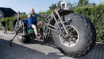

NexVik
Цитата: SPIRITUS от 23 Янв. 2023 в 16:11Ну ващето если брать за точку отсчёта нужное пятно контакта, то чем больше по диаметру колесо, то тем уже его можно сделать при той же несущей способности. И сопротивление воздуху будет меньше. Самое большое сопротивление у широких. А если ещё и крылья.... То в разы
Вот на таком нужно ездить. Накат афигенский  :laugh:
