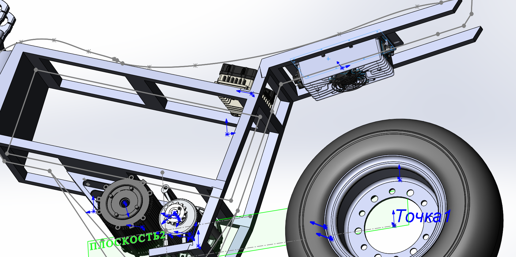

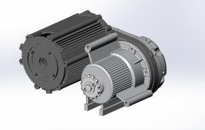

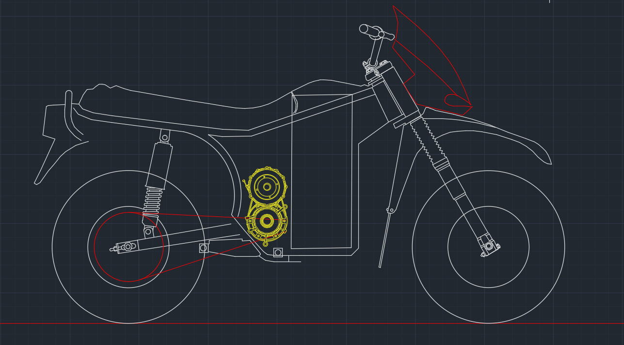

В общем пока двигаемся в следующем направлении:

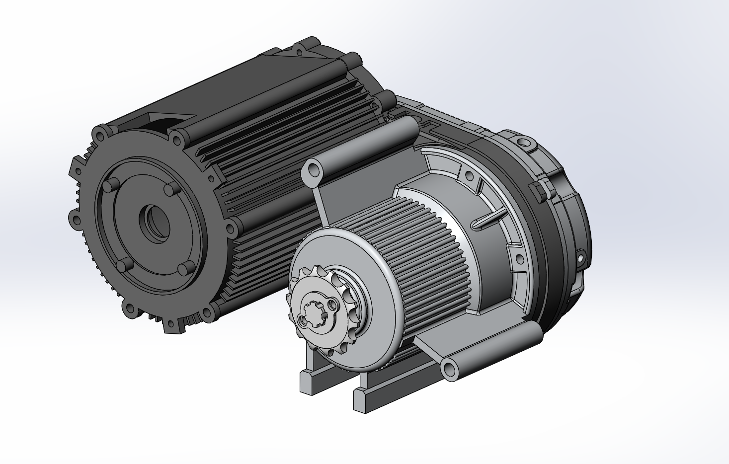

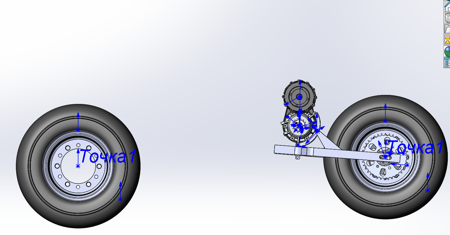

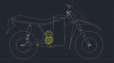

Впереди редуктор на фривиле (500Вт-800Вт)  -  центральный двигатель.
В качестве центрального двигателя будет GB150
Двигатель будет D7500
Сначало будет просто однаступенчатая (внутри оставим только одноступенчатый редуктор) - а далее посмотрим - если кому надо будет будем ставить полноценную двух ступенчатую (но без рекурперации).
Достоинства - просто крепить, не тяжелая - с двигателем примерно 12-13 кг,  задняя звезда небольшая (можно поставить защитный кожух).

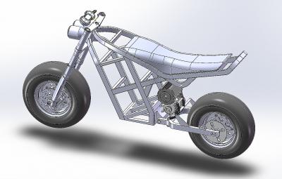

Примерно будет так:

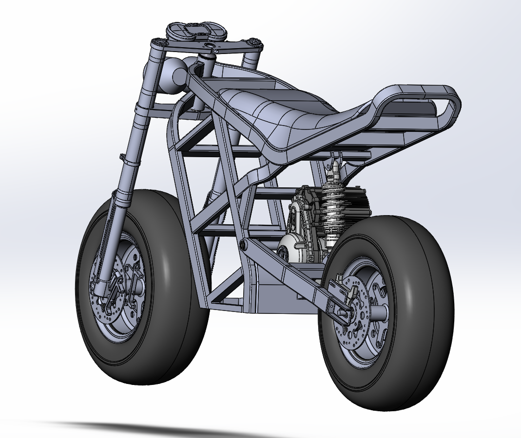

Stanislavchik
Смущает открытость вентилятора камням и грязи с колеса.
Вопрос возник. Если рама карбоновая, чем обусловлена её угловатость, будто сварена из прямоугольной трубы?
Denzel Motors
с вентилятором разберемся - это просто эскиз - примерно расположение - я ж его могу перевернуть а могу и просто закрыть.
прямоугольность - пока тоже эскизные линии не отработанные - просто реперные точки связать.

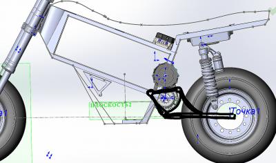

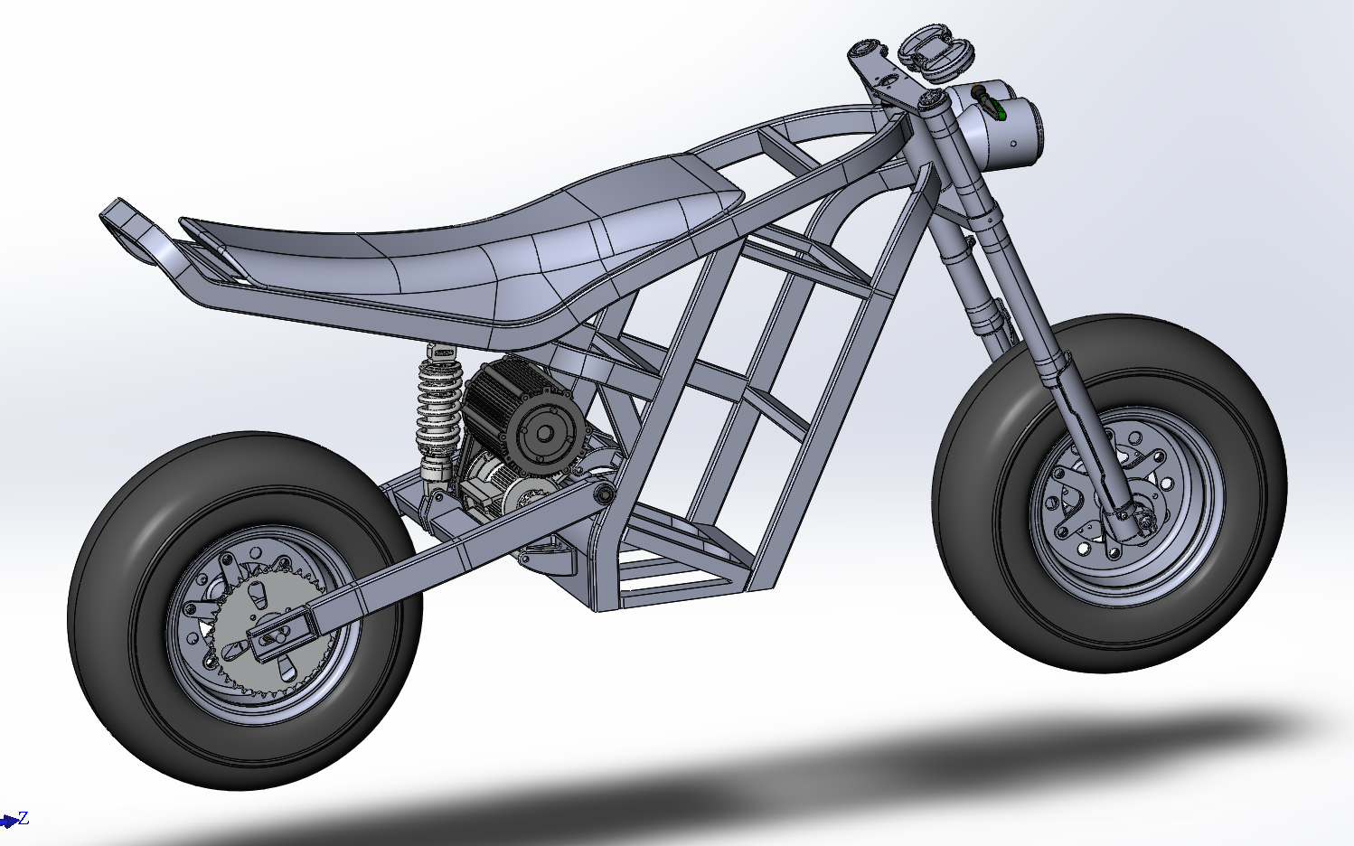

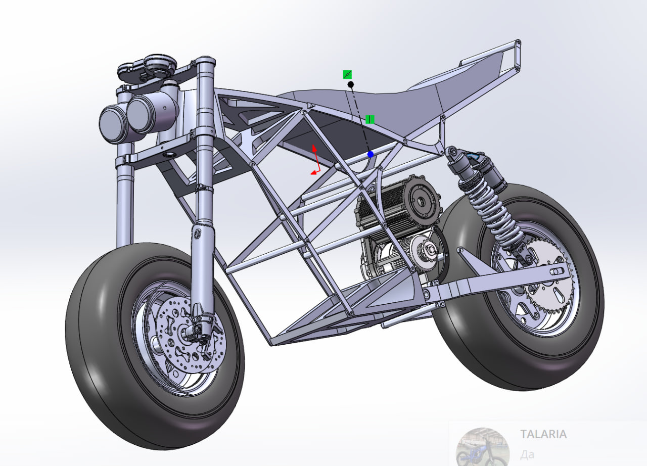

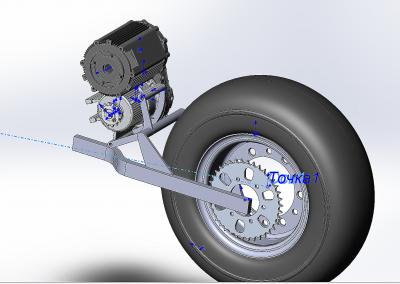

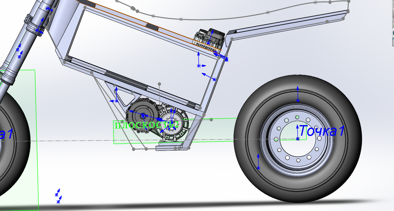

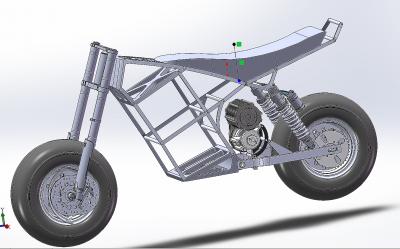

Сейчас есть в обще новое решение о расположении двигателя.

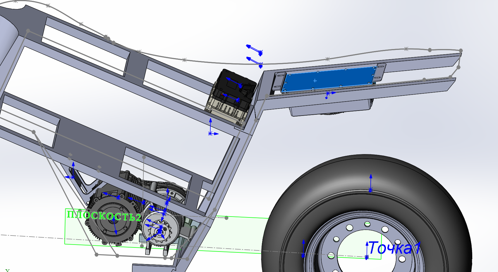

Тут выше правильно один из форумчан сказал что батарея - большой емкости - не очень хорошо когда высоко сидит - поэтому есть вот такой вариант - сейчас отрабатывать буду:

Statik
Цитата: Denzel Motors от 21 Фев. 2023 в 15:11
...вот такой вариант - сейчас отрабатывать буду:
Если узел мотора который с ведущей звездой расположить чуть далее назад так чтоб ось звезды была соосной с двумя осями маятника(между ними),то можно убить сразу двух зайцев-обеспечить равномерное натяжение цепи и полностью освободить место в раме под батарею.

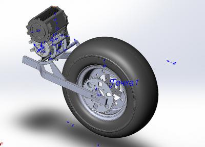

Denzel Motors
С одной стороны если звезда не будет совмещенна с осью маятника - то как бы ни старался а натяжение цепи будет меняться - да можно сделать что будет меняться очень не значительно. С другой стороны это не кросс байк - там не будет большого движения маятника. Но я с Вами согласен.
Есть еще вариан все таки закрепить двигатель к маятнику - тогда точно убиваюься все зайцы - но маятник получается сложней и надо подумать как цепь провести.

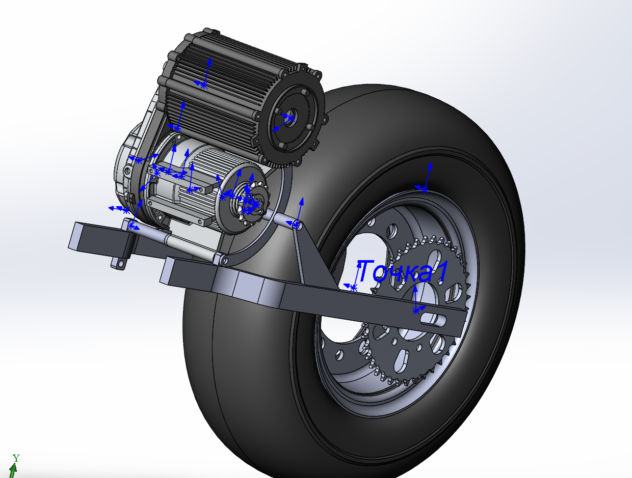

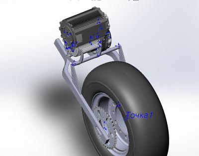

Denzel Motors
Ну как бы решение как крепить есть - до конца неделе буду возиться с деталировкой
Принимаем оплаты в биткоинах
Statik

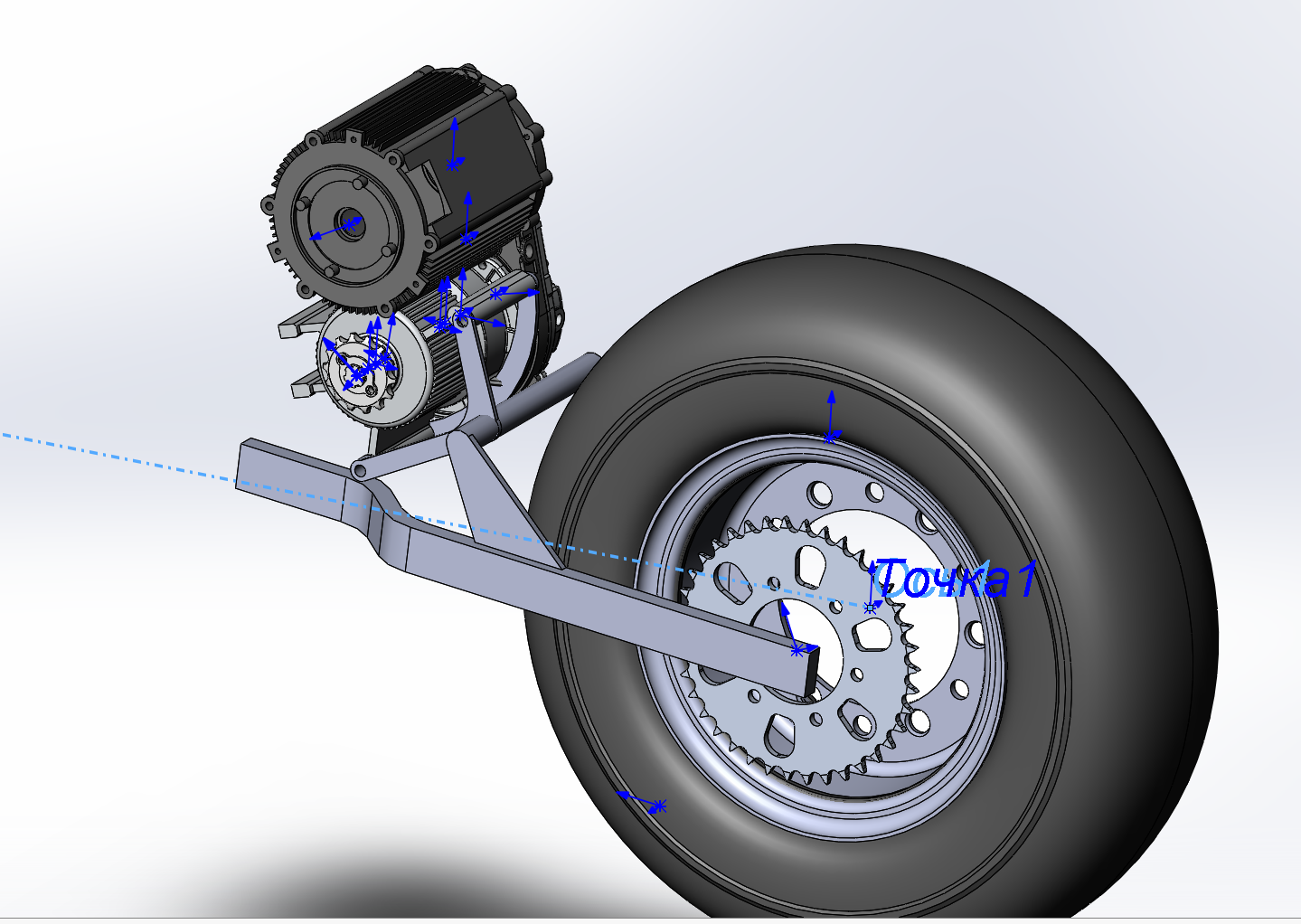

Ну, это в том случае если вам необходимо кровь из носа сделать ось маятника длинной и сквозной,но если сделать две полуоси,с пространством меж них,то туда как раз поместится блок мотора со звездой и будет всё то же самое окромя отсутствия неподрессоренной массы на маятнике в виде подвешенного мотора.

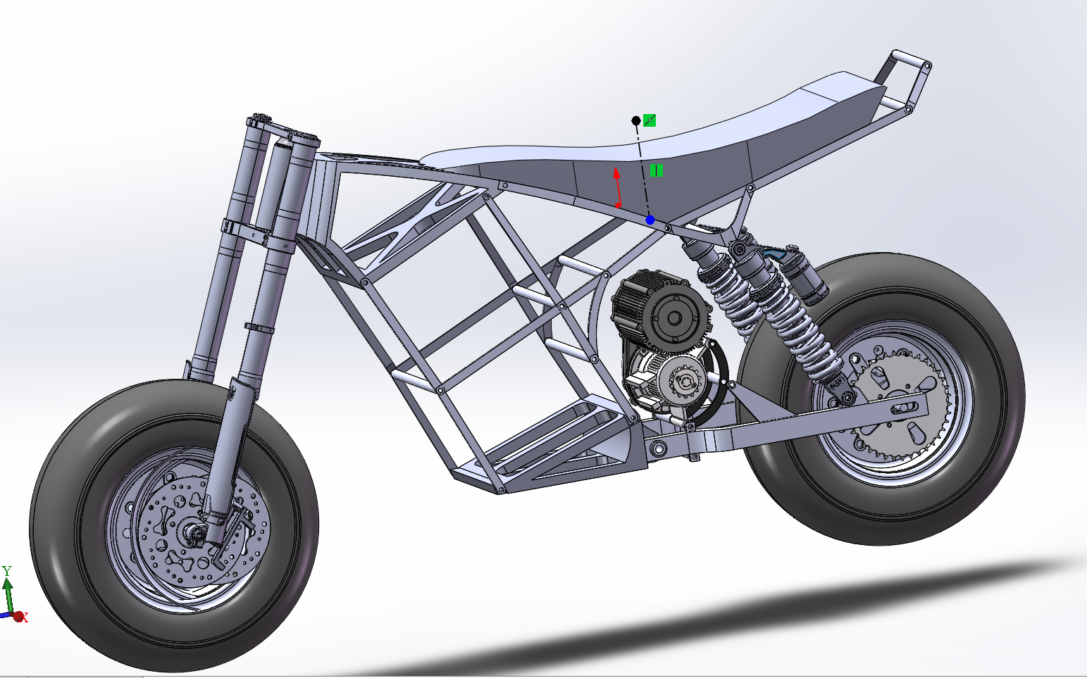

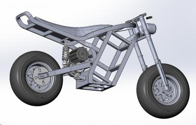

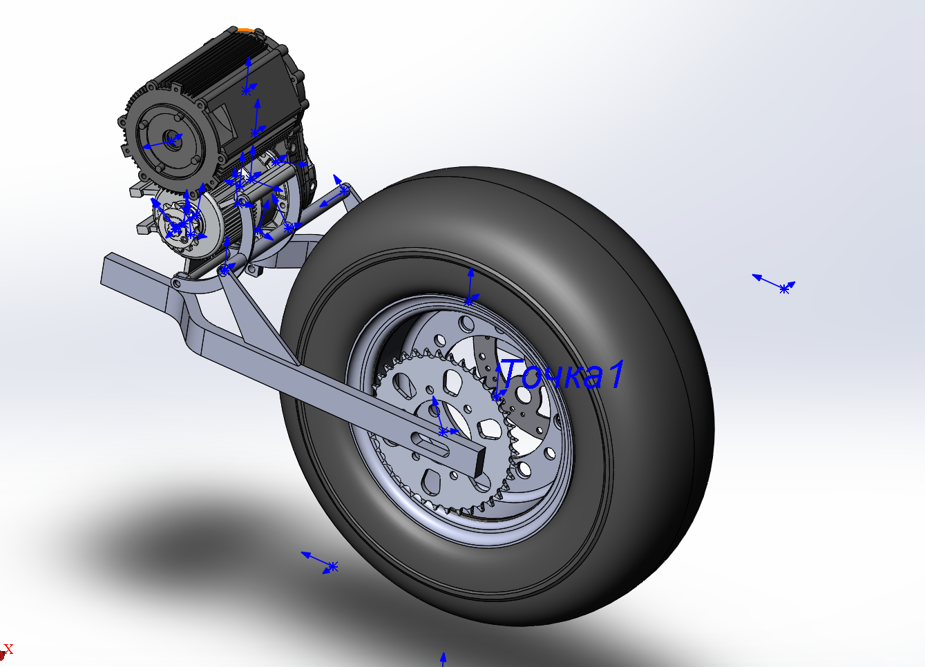

Denzel Motors
#62

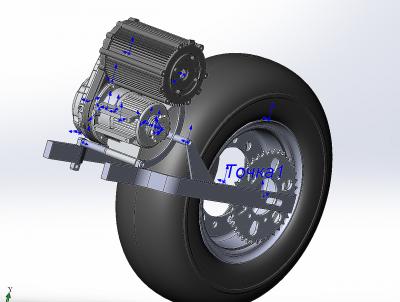

По поводу неподрессоренной массы - уже сто раз проверно - когда мотор распологается возле крепления маятника - влияние неподрессованной массы очень маленькое и им можно спокойно принебречь - и эт одаже касаемо офф род байков - кросс - можно также посмотреть проект Emax  у них кроссовый мот - достаточно очень мощный. двигатель в маятнике..
Крепление готово:

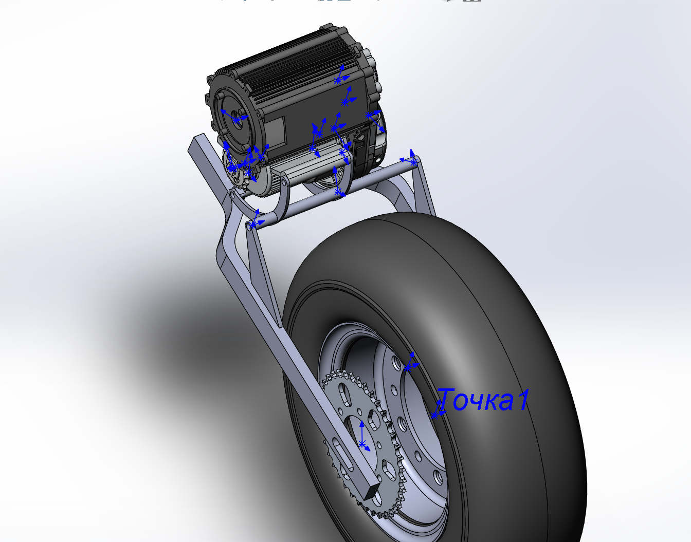

Statik
Я в курсе всего этого,но!,обратите внимание где стоит мотор у емакс,у него ведь прямо в маятнике,а у вас сам мотор возвышается над ним очень высоко и при движении маятника будет описывать довольно большой диапазон матыляния,просто прикиньте в уме или двумя карандашами ход маятника и что будет происходить с гирей выше него на приличной расстоянии от линии маятника.Это почти МК в плане неподрессоренной масы,почти.
Конечно в ТАКОМ варианте,то есть Тулы,на это можно забить,но не пойму-почему не хотите сделать так как предлагаю,ведь всё-равно проектируете с нуля,ведь понимаете же что лучче :-D?
Технически уже будет- не придраться,а так...будут тыкать пальцем в мотор в маятнике.
Denzel Motors
Была такая мысль сделать так - я понял - маятник в месте крепления рамы - не будет иметь сплошной втулки - мне немного это показалось не очень надежным с точки зрения стабильности. И я еще пока не решил из чего будет рама - если делать стальную или алмневую то возможно такое решение.
С другой стороны резина высокая, еще аморты - ну не знаю - подумаем

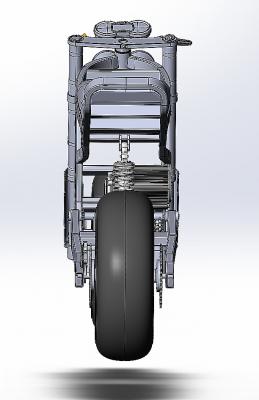

Denzel Motors

Denzel Motors
На 90% определились со спидометром и фарой и поворотниками
Дизайн щитка и ветровика пока не готов

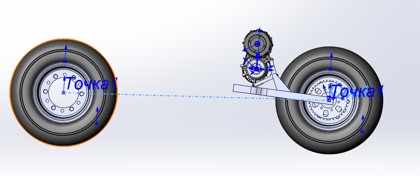

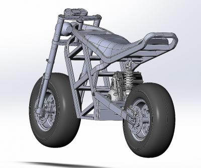

Stanislavchik
Выглядит так, будто база увеличилась.
Denzel Motors
База (от оси до оси) 1350 мм

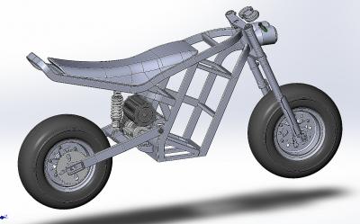

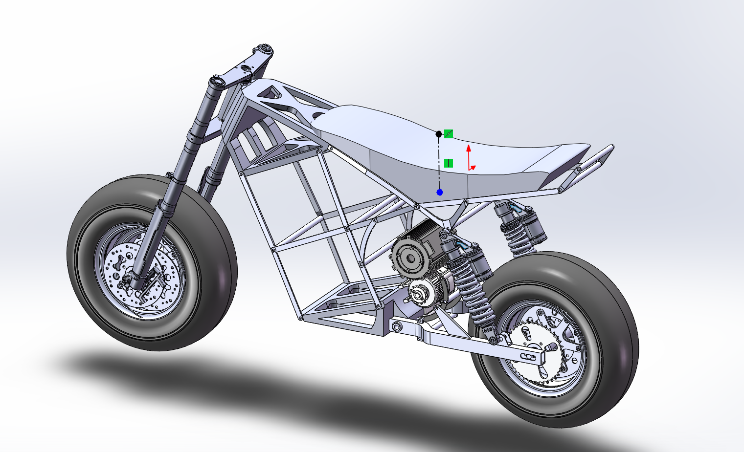

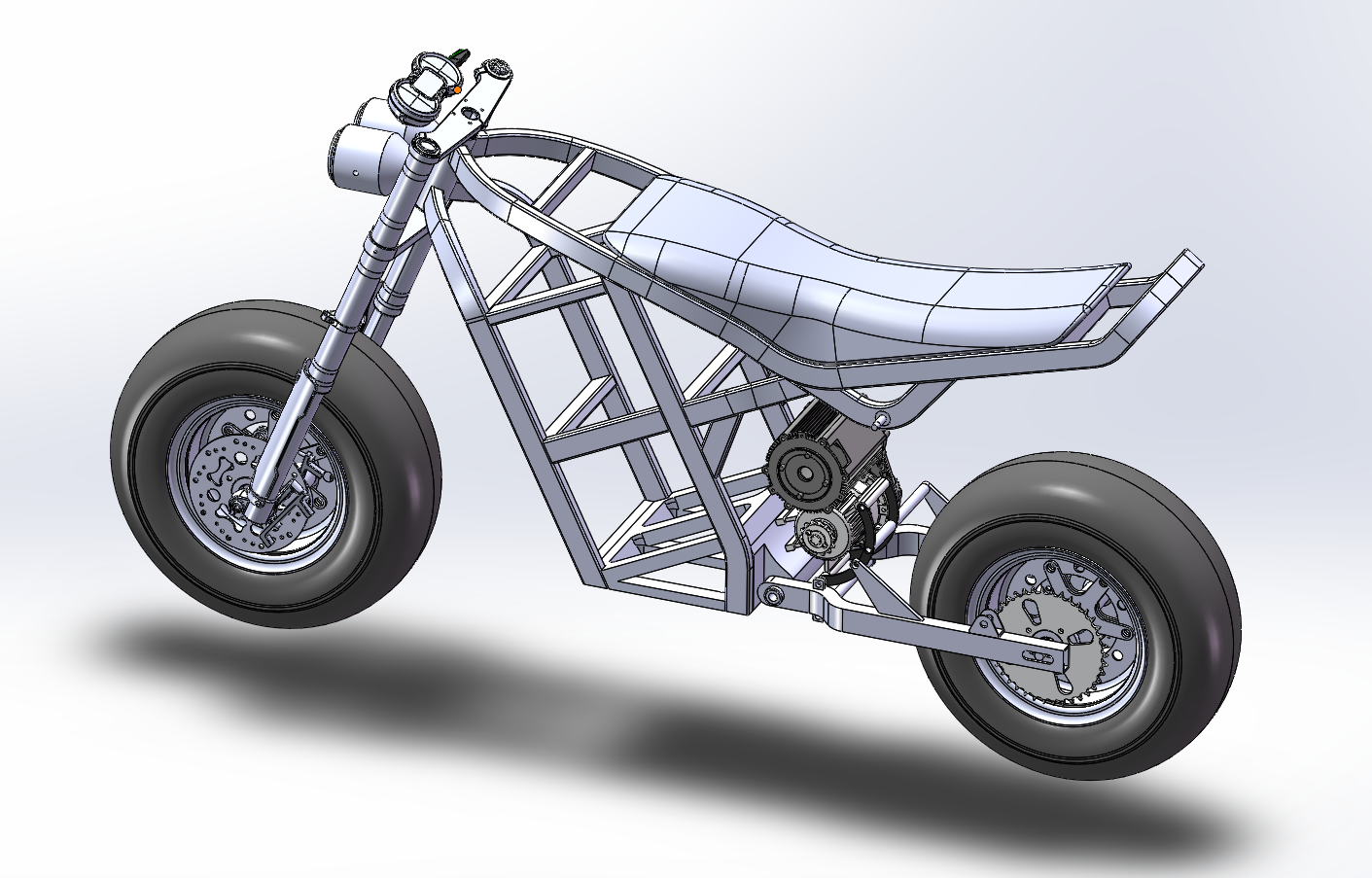

Denzel Motors

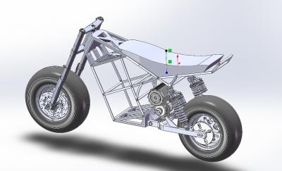

Начали зализывать раму - будет алюминевая.

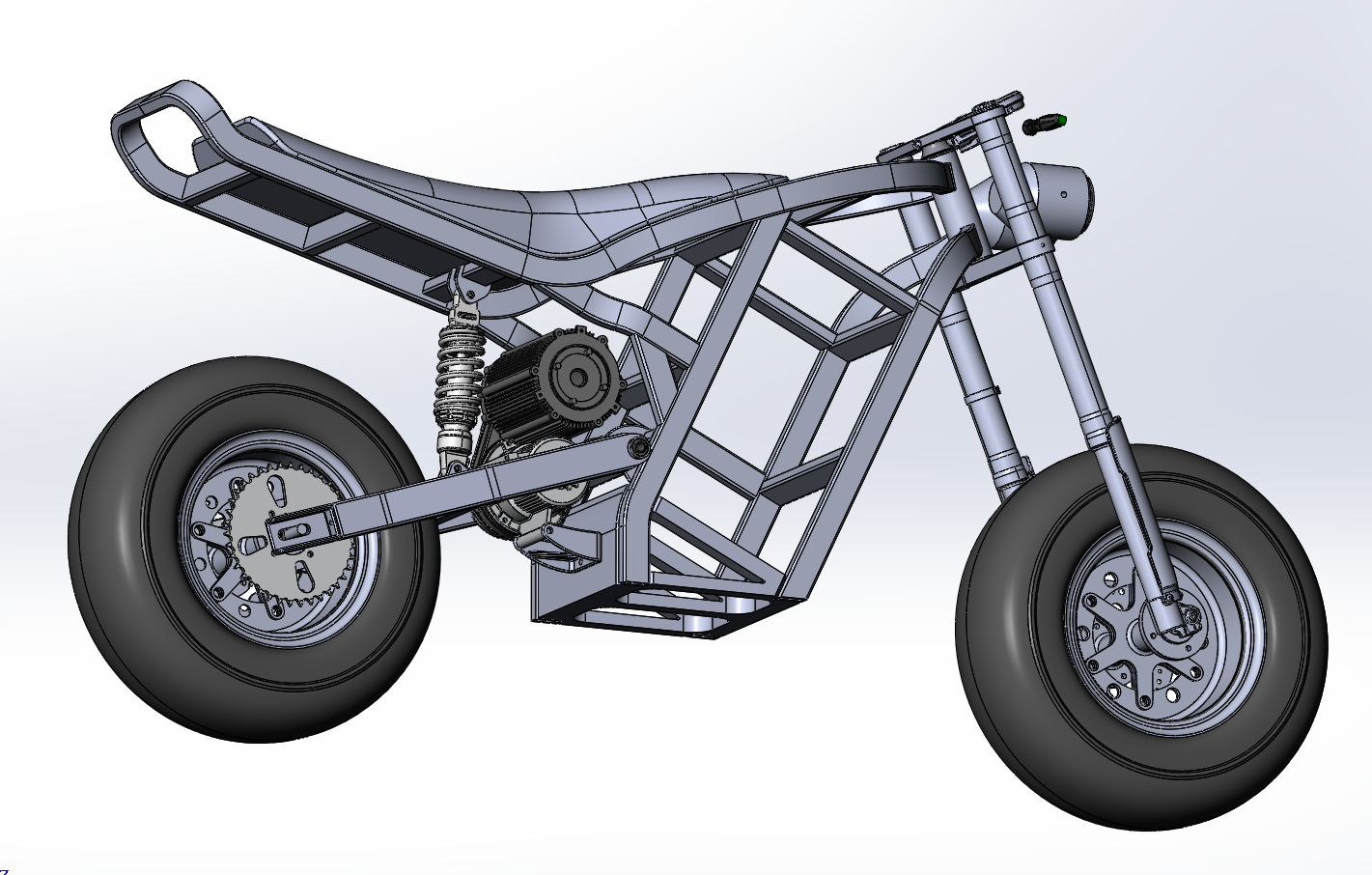

Denzel Motors

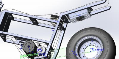

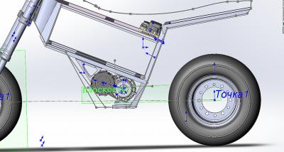

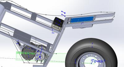

Переделали. Теперь согласно пожеланиям - закрепии двигатель к раме:
Теперь осталась самая трудная задача - найти кто будет делать образец. В КНР - это не реально трудная задача. Ни кто не хочет замарачиваться с образцами.
Stanislavchik
Предложить Штольцу. Он недалеко  ;-D
