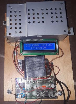

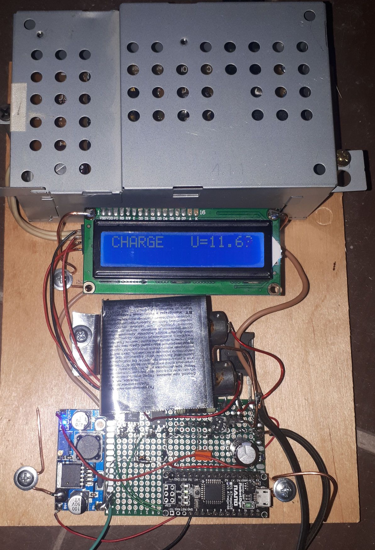

Десульфатационное зарядное на ардуинке.
Цель- сделать простое зарядное на ардуинке с использованием готовых блоков.

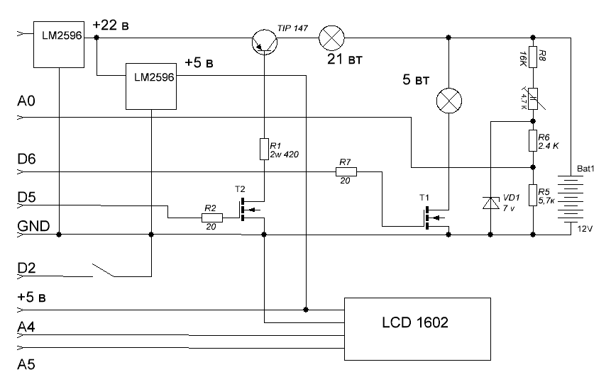

Самодельной является силовая часть- три транзистора, автомобильные лампы 21 и 5 вт, стабилитрон и 6 резисторов. Полевики сняты со старых материнок.
В качестве источника питания использован БП от струйного принтера Эпсон.
Он выдает 42 вольта, что многовато, поэтому использован модуль на LM2596 с индексом НVS. После модуля выставлено напряжение 22 вольта. Токи заряда и разряда определяются мощностями ламп. Это самый простейший метод. Кто хочет пусть собирают источник тока и нагрузку на полупроводниках. У меня вариант на лампочках работает просто замечательно. Дисплей без русского языка, 2 строки 16 символов подключенный по I2C. Адрес в этой строке:
LiquidCrystal_I2C _lcd1(0x27, 16, 2)
При певом включении подлючаете аккум, измеряте тестером его напряжение и переменником выставляете на дисплее такое же.
Управление одной кнопкой.
Нажате мене 0.5 сек переключение режимов работы.
Длительное нажатие (от 0.5 до 2 сек)- запуск выбранного режима.
Длительное нажатие более 2 сек - стоп.
У зарядного два режима работы.
1- Разряд до 10 вольт через лампу 5 Вт и отключение.
На дисплее остается время разряда. Можно реально оценить емкость аккума.
2- Заряд с десульфатацией до напряжения 13.5 вольт, измеренного под нагрузкой 5 Вт. Во время заряда отображаются напряжения заряда и разряда.
Так как в процессе работы степень десульфатации простывм методами не оценить, было решено использовать перебор частот от низких до высоких.
В ардуинке их записано 15 вариантов. В процессе работы идет их циклический перебор. Каждая частота используется по 5 секунд.
Отношение времени заряд\разряд 2 к 3. ориентировочные токи при 12 вольтах 1.75А к 0.4А
Все собрано за пару часов на макетке для испытаний.
Над прогой посидел конечно побольше, пока отлаживал.
Писано все в ФЛ прог, поэтому к коду  не придерайтесь.
При опробывании работоспособности было восстановлено два свинцовых аккума мертвых в ноль. Напряжение на обоих стремилось к 0, при подключении обычного зарядника  аккумы не виделись, так как тока заряда небыло, а напряжение улетало вверх.
В проге навярняка есть косяки, пишете кто найдет.

У зарядника есть недостаток.
Если включить режим заряда и замкнуть выходные клеммы без подключения аккума, то перегорит лампа на 21 Вт.
Но это плата за простоту. И лампу поменять не проблема.

Цитата: Skela от 10 Май 2023 в 13:53использован модуль на LM2596
Когда-то давно ремонтировал такие модули.  Если не изменяет память - по входу установлен диод Шоттки с номинальным током 1 А.  Довольно часто, при выходных токах 2-3 А ,  сей диод  перегревается и стабилизатор выходит из строя.
Наверняка начнете модернизировать свое устройство поднимая ток заряда, посему рекомендую заранее:
1) установить более мощный диод.
2) демонтировать LM2596, под неё подложить медную пластинку  толщиной 1-2 мм,  так чтобы  она являлась радиатором, после чего припаять на прежнее место, предварительно залудив пластинку в местах пайки с двух сторон.  Паяльника 100 Вт с толстым жалом вполне достаточно для сего шаманства.

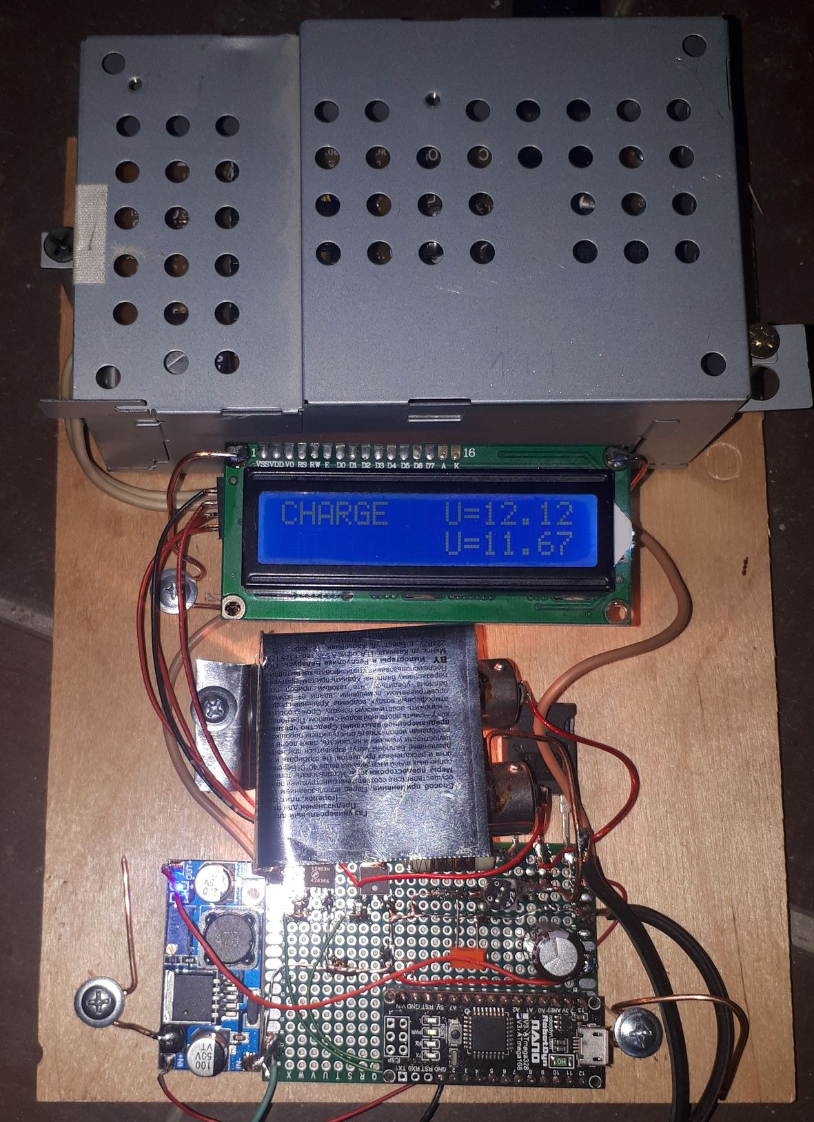

В общем переписал прогу.
Измерения напряжения под нагрузкой осуществляются через 0.3 сек после подключения нагрузки. Поэтому на высоких частотах  напряжение не измеряется.
Теперь есть 4 режима работы:
1 - разрряд: "RAZ"
Разряд на лампу 5 Вт.
На индикатор выводися емкость отданная на нагрузку.
2 - заряд: "ZAR"
Заряжает до 13.2 вольт, с десульфатацией.
3 - тест 1: "TES 1"
- Разряд на лампу 5 Вт до 10 вольт.
- Заряд до  13.2 вольт, с десульфатацией.
Можно оценить сколько аккум потерял во время хранения.
4 - тест 2: "TES 2"
На индикатор выводися емкость отданная на нагрузку (лево низ)
На индикатор выводися емкость отданная на нагрузку (право низ)
Оцениваетя емкость аккума в данный момент, и он готов к хранению.

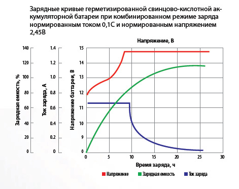

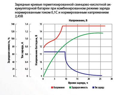

Чет я наверное что-то упустил. А что это за цифра 13,2В? Почему заряжаете именно до нее, а не до стандартных 14,4-14,8 В?
Skela
Цитата: Яков93 от 12 Май 2023 в 15:35Чет я наверное что-то упустил
Это напряжение с подключенной нагрузкой.
Все разрядные графики свинцовых аккумов начинаются именно оттуда.
Если есть другие источники, сообщите.
Яков93
А при чем здесь разрядные графики, это же у Вас заряд идет. Насколько я знаю для нормальной десульфатации как раз нужно доводить АКБ до определенного напряжения и в нем поддерживать. Это просто нужно для правильной химической реакции. Если Вы до такого напряжения не доводите... ну даже не знаю, просто первый раз с таким способом сталкиваюсь, а уж вроде чего только тут не перевидал.

Цитата: Яков93 от 12 Май 2023 в 15:59А при чем здесь разрядные графики, это же у Вас заряд идет.
Это не разрядный график.
Алгоритм у меня такой:
Заряд,  разряд,  через 0.3 сек измерение напряжения, принятие решения.

От 13, 2 В батарея с плотностью электролита 1,27 г/мл не зарядится полностью даже за год.

Разрядный график свинцовых АКБ это целая эпопея, добро пожаловать
Не, я ничего против Вашего ноухау с 13,2В не имею,  свинцовые АКБ это вещь темная.
Кто его знает, может и производители АКБ и остальные пользователи 100 лет ошибаются заряжая до 14,4-14,8, да еще и поддерживая это напряжение под слабым током в течение нескольких часов.
Уважаемый Сорока, помнится, приводил данные что там в процессе заряда как минимум 60 хим. реакций происходит.  Вдруг заряды определенной частоты именно до 13,2В могут благотворно воздействовать и на трупы и на здоровые АКБ  :bn:
