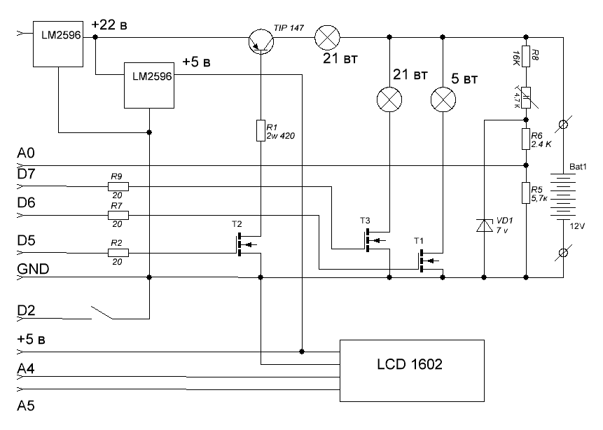

Допиленая схема и прошивка.
Добавлена нагрузка 21 Вт.
Появилась неплохая возможность померить внутреннее сопротивление, но это позже.

usavich
Цитата: Skela от 16 Май 2023 в 07:53Допиленая схема
TIP147 можно заменить на p-канальный мосфет. Чтобы не беспокоило напряжение на затворе, его можно поделить, например, на два. Я так делал в своем солнечном контроллере - исток-затвор 4.7кОм и управление на коллектор(у тебя там мосфет) через 4.7кОм.

Цитата: Skela от 16 Май 2023 в 15:491. Потому что зарядное ПРОСТОЕ.
Если ЗУ простое, Вы стремитесь сократить его стоимость снизив кол-во деталей, тем самым дать возможность коллегам повторить устройство - с какой целью для питания Ардуино установили стабилизатор напряжения на LM 2596 ? Думаю стабилизатор напряжения типа LM 7805 лучше подойдет в данном случае, т.к. имеет меньшую стоимость,  меньшие габариты,  меньше кол-во элементов в обвязке, меньшие шумы, меньший температурный дрейф и бОльшую надежность.
Skela
Цитата: Cyberpapa от 17 Май 2023 в 12:51Вы не ошиблись в подсчетах ?
Ну да, 20 милливольт.
Цитата: Cyberpapa от 17 Май 2023 в 12:51Думаю стабилизатор напряжения типа LM 7805 лучше подойдет в данном случае,
Я указал  то, из чего  собрано у меня.
Нет у меня 7805 а китайские модули есть.
