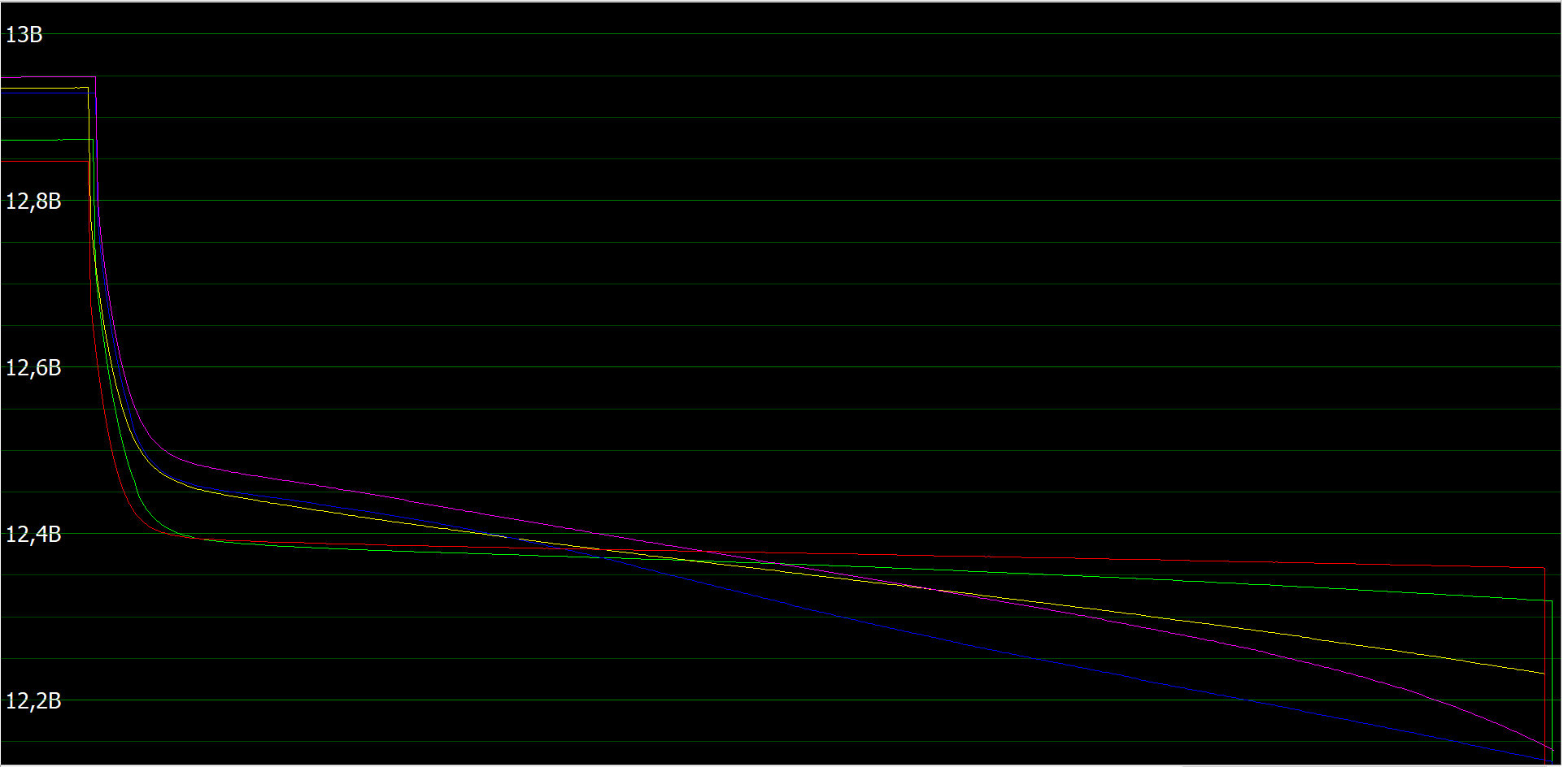

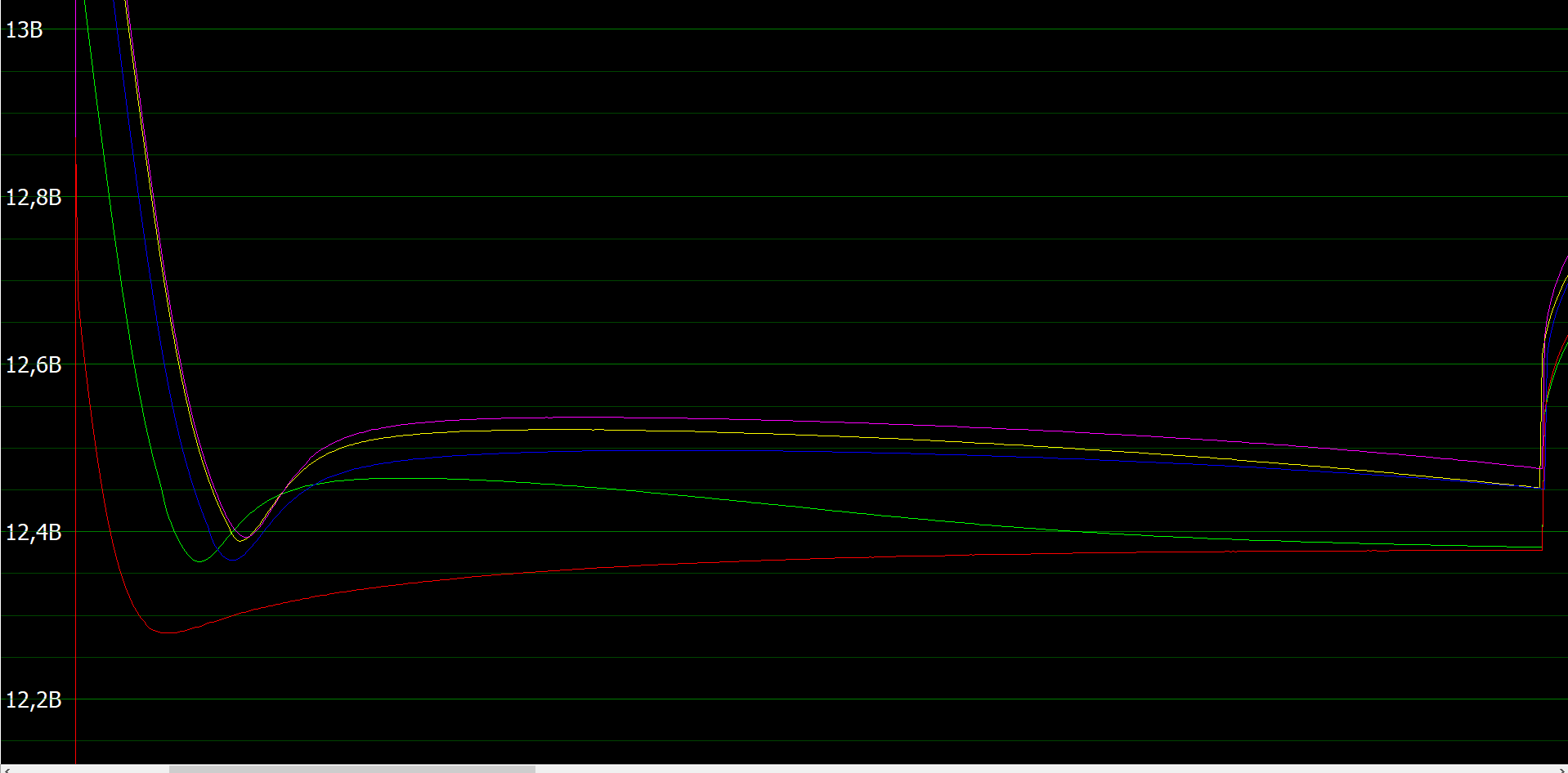

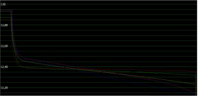

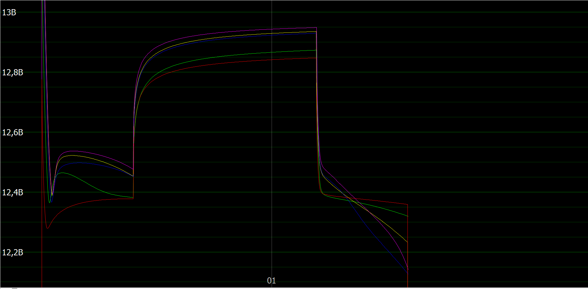

На графике показаны 5 частичных разрядов одной и той же АКБ по алгоритму  - 20 минут разряд током 20 А,  40 минут ток равен нулю, 20 минут ток 20 А.  Для более удобного сравнения начало графиков сведены по времени.

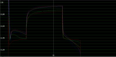

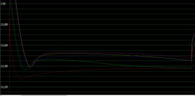

Растянул графики.
Первая часть частичного разряда.
Вторая часть
[user]Яков93[/user], по вашему, на каком из графиков лечение батареи прошло более успешно ?

Там где напряжение АКБ под нагрузкой дольше не падает до точки отключения разряда и будет лучший алгоритм заряда.
Например при включении нагрузки было 13В,  при каком из алгоритмов оно опустится на 1 вольт позднее  тот и лучший.  Из Ваших графиков симпатично выглядит зеленый.

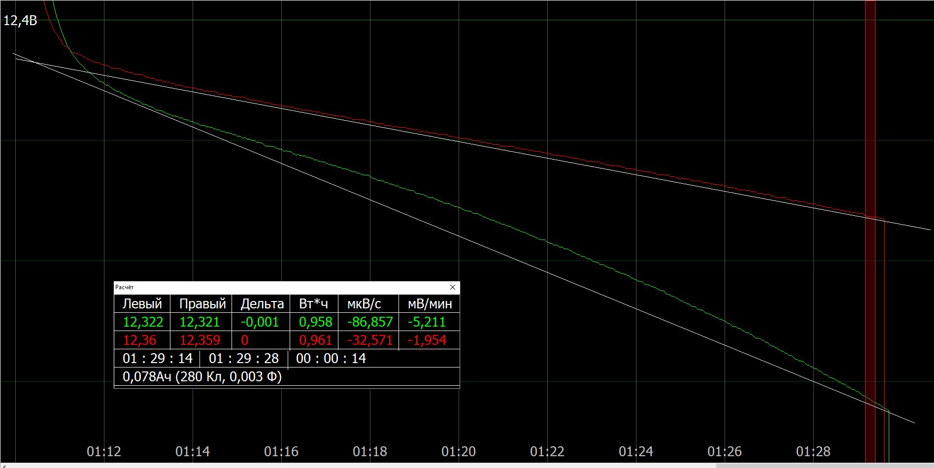

Непонятный для меня выбор.
Сделал скриншот второй части разряда, отключил лишние графики, для сравнения изменения скорости падения напряжения  дополнил двумя прямыми белыми линиями. В таблице показал скорость падения напряжения и напряжение перед остановкой разряда.
Зеленый - U = 12, 322 В, скорость падения 5,211 мВ/мин
Красный - U = 12, 360 В, скорость падения 1,954 мВ/мин.
Итог - после отданных 13,3 Ач напряжение на красном графике на 38 мВ выше, скорость падения напряжения более чем в два раза меньше. Красный график более приближен к прямой линии и угол наклона меньше. Мне кажется, что при разряде до 10,8 В на красном графике увидим бОльший отданный заряд и бОльшую отданную энергию.
В принципе цель достигнута, мы с вами разошлись во мнеии по оценке зарядов батареи.
Некоторые коллеги для измерения емкости и доказательства эффективности заряда ЗУ применяют прибор Скат. На днях попросил коллегу зарядить батарею, измерить емкость, разрядить батарею током 0,1 С в течении 20 минут, измерить емкость.
После частичного разряда прибор показал на 28 % бОльшую емкость чем после заряда. Т.е. мы разрядили батарею, а остаточный заряд якобы увеличился.
Веду к тому, что оценить эффективность десульфатации или разных методов заряда не так просто как кажется.  По каким критериям сравнивать ? Одни гоняются за увеличением плотности электролита, другие за Rвн, лично меня интересует отдаваемый заряд или энергия на токах разряда 20-30 А.

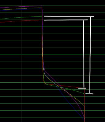

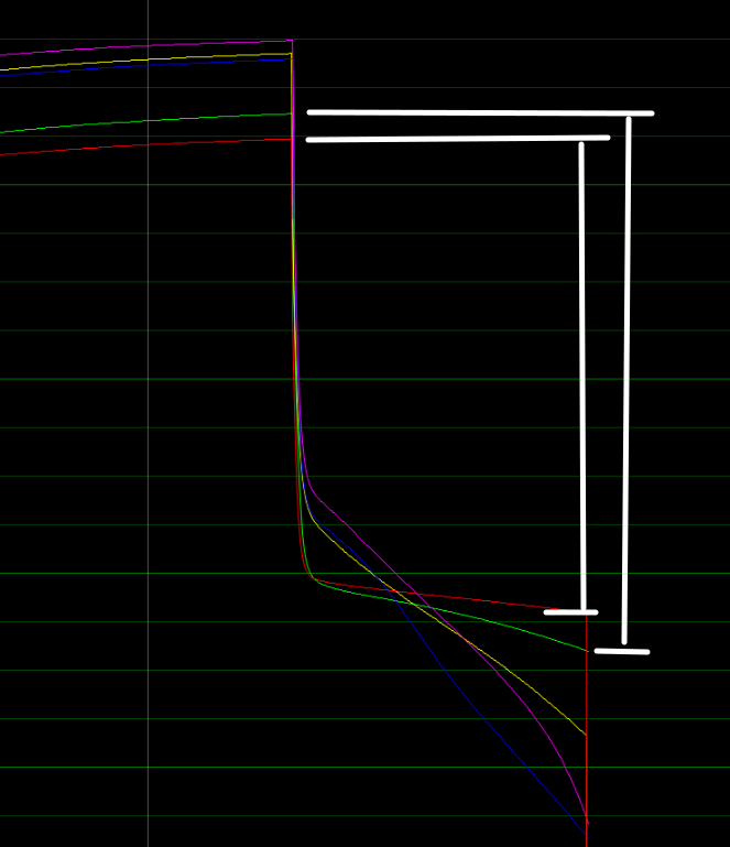

Я колебался между зеленым и красным. Меня в Ваших первых скринах сильно смутила вертикальная красная полоса к нулю в конце. Что это за обрыв? АКБ в конце каждого разряда особенно красного графика умирает?
Почему выбрал зеленый, а не красный. Я отталкивался от разницы между верхним напряжение в конце заряда (еще до подключения нагрузки) и нижним напряжением в конце разряда. И мне показалось, что эта разница меньше у зеленого графика. Но сейчас с более свежей головой посидел провел пару вспомогательных линий и понял, что зеленый конечно отдыхает перед красным. Вы правы, тут я ошибся.

Цитата: Яков93 от 19 Май 2023 в 06:56Меня в Ваших первых скринах сильно смутила вертикальная красная полоса к нулю в конце. Что это за обрыв?
Это не обрыв. Просто совмещал графики для себя, не рассчитывал публиковать.
При сведении графиков выбираю переносимый участок графика, обозначаю начальную и конечную точки .  Указываю место переноса в котором записаны нули, т.е. в любой точке 0 вольт.  Посему перенесенный участок графиков как бы начинается и заканчивается 0 В.  Красный получился заметным, т.к. программа его отрисовала последним, он мужественно своей грудью закрыл остальные графики от ваших глаз. Конечно могу резануть более корректно, чтобы график не завершался 0В, но это дополнительные телодвижения.
