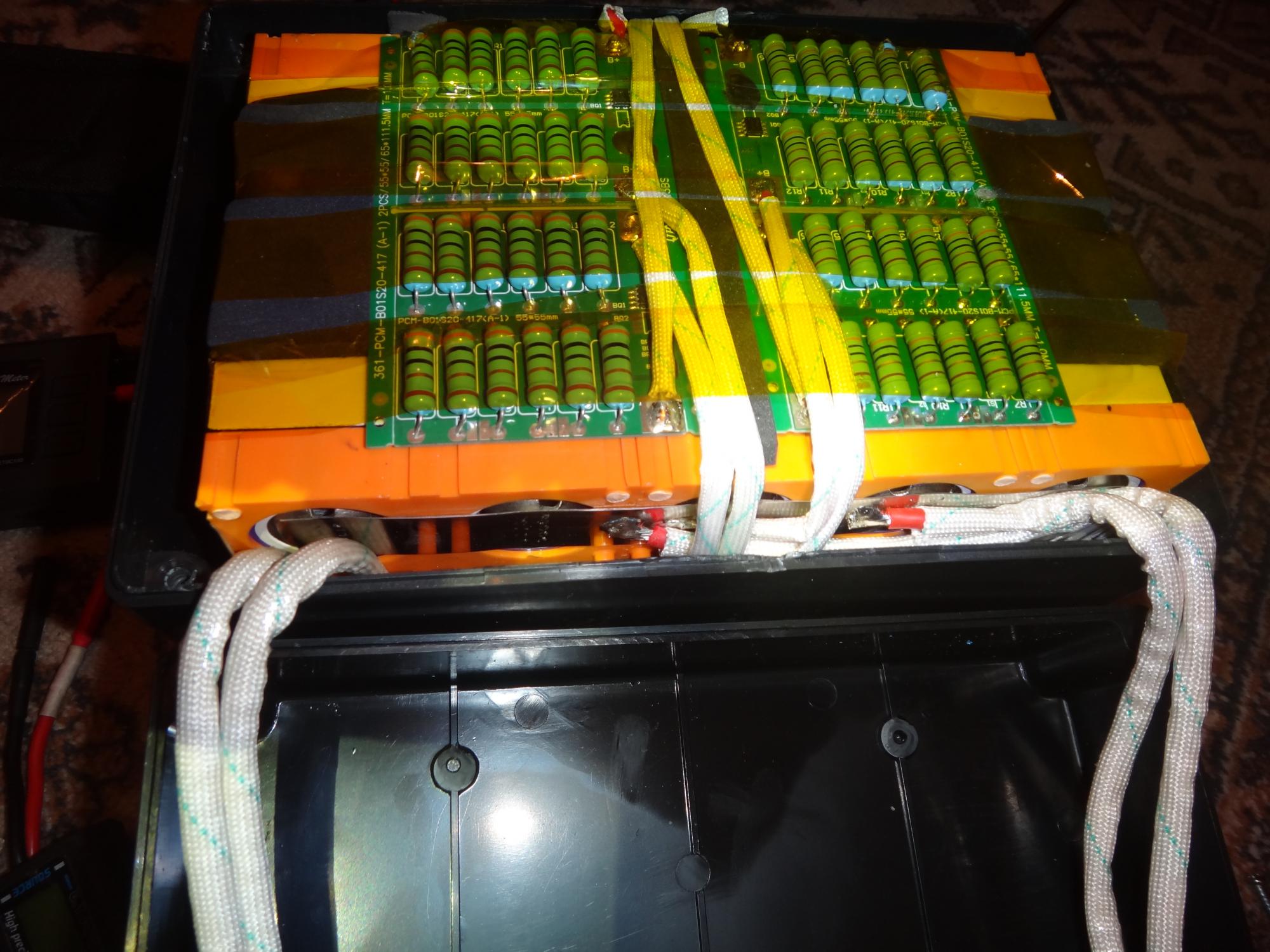

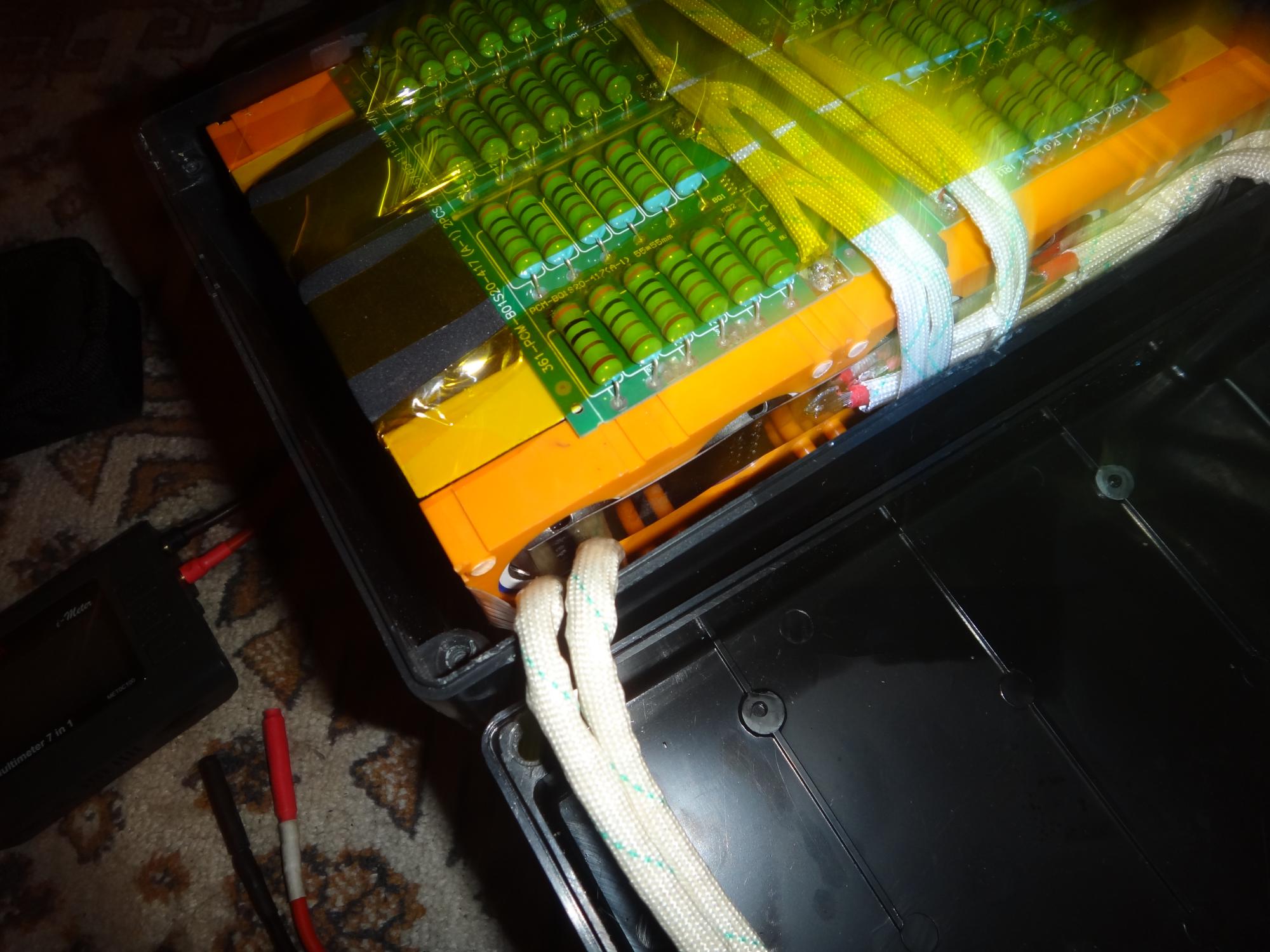

Балансиров не было, регулятор на 14 в настроен, на 3,5 в раз баланса не было.

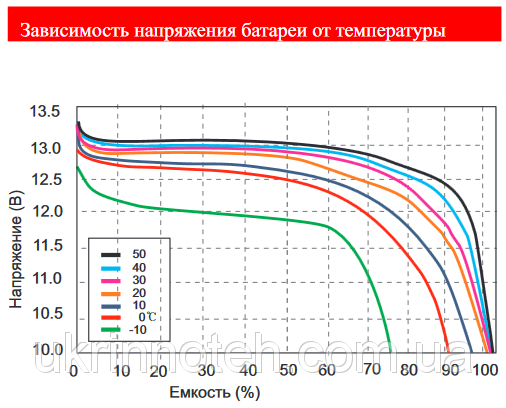

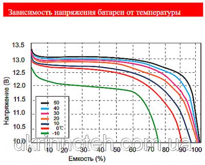

У меня не получилось найти в сети характеристики стартерных батарей по напряжению -- ёмкость в зависимости от температуры.
Может есть у кого график или таблица?

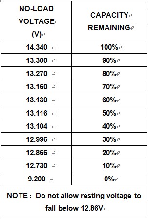

Например на сайте skyrich указана вот такая табличка:
Но для какой это температуры непонятно.
Есть ещё вот такой график:
Он вот с этого ресурса: https://prom.ua/p646299686-litij-zhelezo-fosfatnyj.html
Но доверия немного и очень бы хотелось найти первоисточник.
Может есть у кого?

Цитата: Вадим 74 от 11 Июнь 2019 в 04:25Фосфат - на 40 % меньше отдаёт при морозе
Это кривая разряда LiFe цилиндров 32700 при минус 20С током 1С. Ну и где там 40%. Всего около 8%.
Интернет-магазин: http://li-bat.ru/
Вадим 74
[user]Николай29[/user], Можно выкинуть элементы , не приводя замеры - . Судя по просадке напряжения у них огромное ВН и сами себя греют - может в этом причина .
Класс , на официальной странице минус 40 % . а у вас 8 % . Ну прям чудо ...
