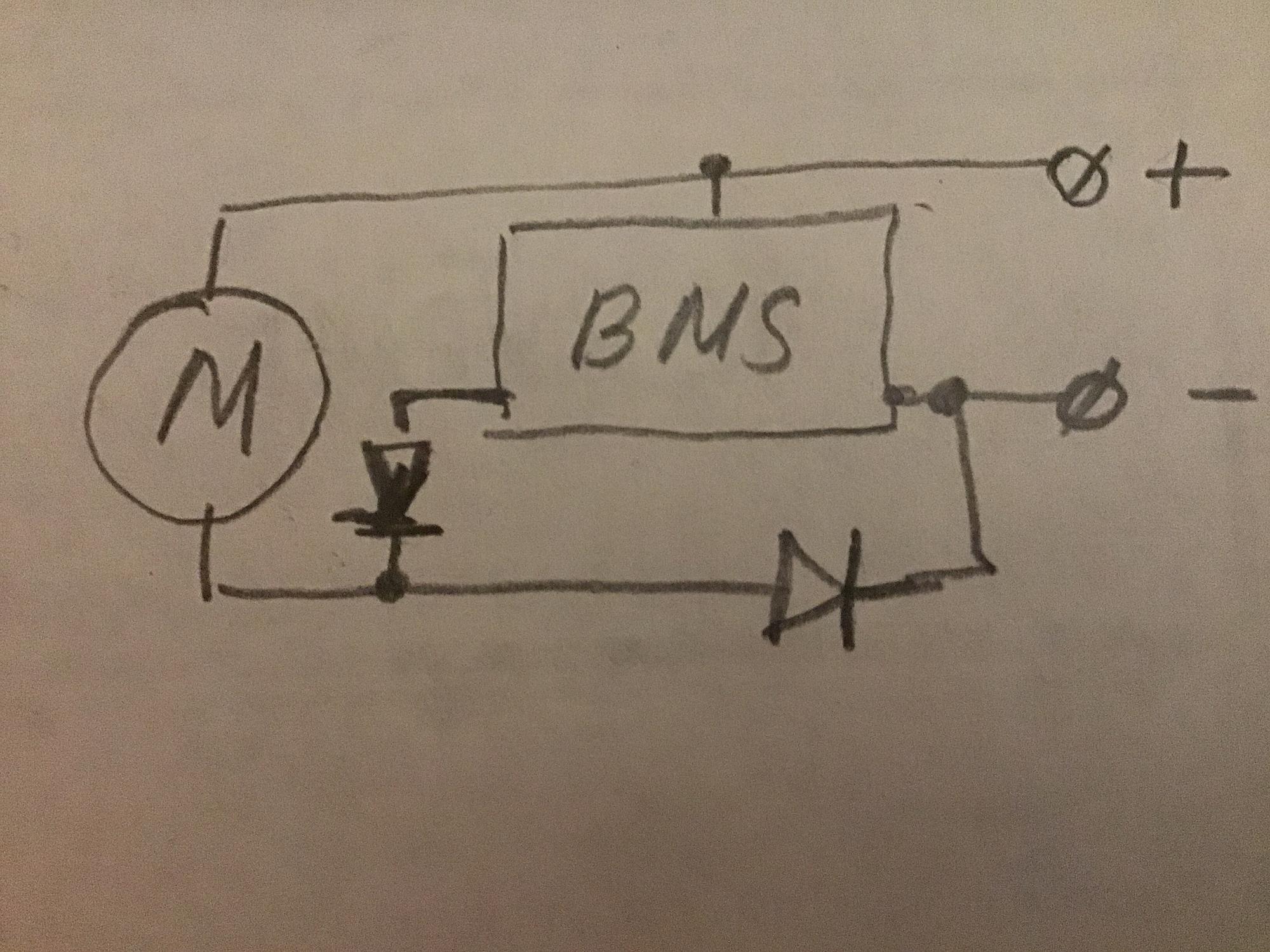

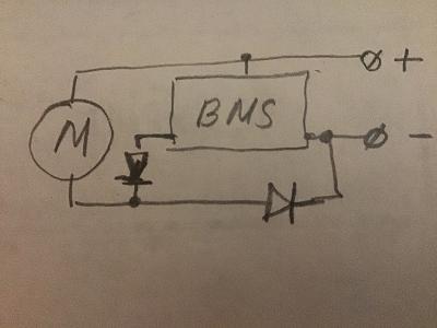

Но хотелось бы как минимум, от переразряда защититься, это не свинец, моргнуть не успеешь, несмотря на индикаторы.

Двигатель, стартер и вполне вероятно, корпус (по аналогии с авто), все это висит на минусе.
Как по-вашему, подключить ОТДЕЛЬНО?
Подавляющие кол-во БМС размыкает минус.
Что мешает контактор стартера повесить  на минус? Нам ведь только его нужно пустить напрямую? Ну и не факт что все связано с корпусом (которые зачастую стеклопластиковые) , это уже на месте разбираться
От мотора идёт всего одна пара проводов, и на стартер, и на зарядку. Я схему глянул, подключиться раздельно можно, обойдя реле, но тогда мотор с гарантии слетит.

Surf_el
#616
[user]Seagull_JL[/user], а если развязать заряд и разряд двумя диодами?
Seagull_JL
Тысячи по 4 за штучку? Можно.
Или не париться и поставить свинец за те же 4000. На фоне веса комплекта лодка-мотор под 100 кг это не выглядит страшным решением.
Surf_el
Не, это не наш путь, все должно быть по красоте. Да и когда речь идёт о любимом хобби, торг здесь неуместен ;)
Добавлено 17 Дек. 2020 в 10:04
Я конечно цены не смотрел, но думаю вы ошибаетесь. Недавно брал на али крокодилы, которыми комплектуют стартджамперы, у них на проводе висит диод, правда не один а несколько в параллель.  Так все это целиком долларов 10 стоило
