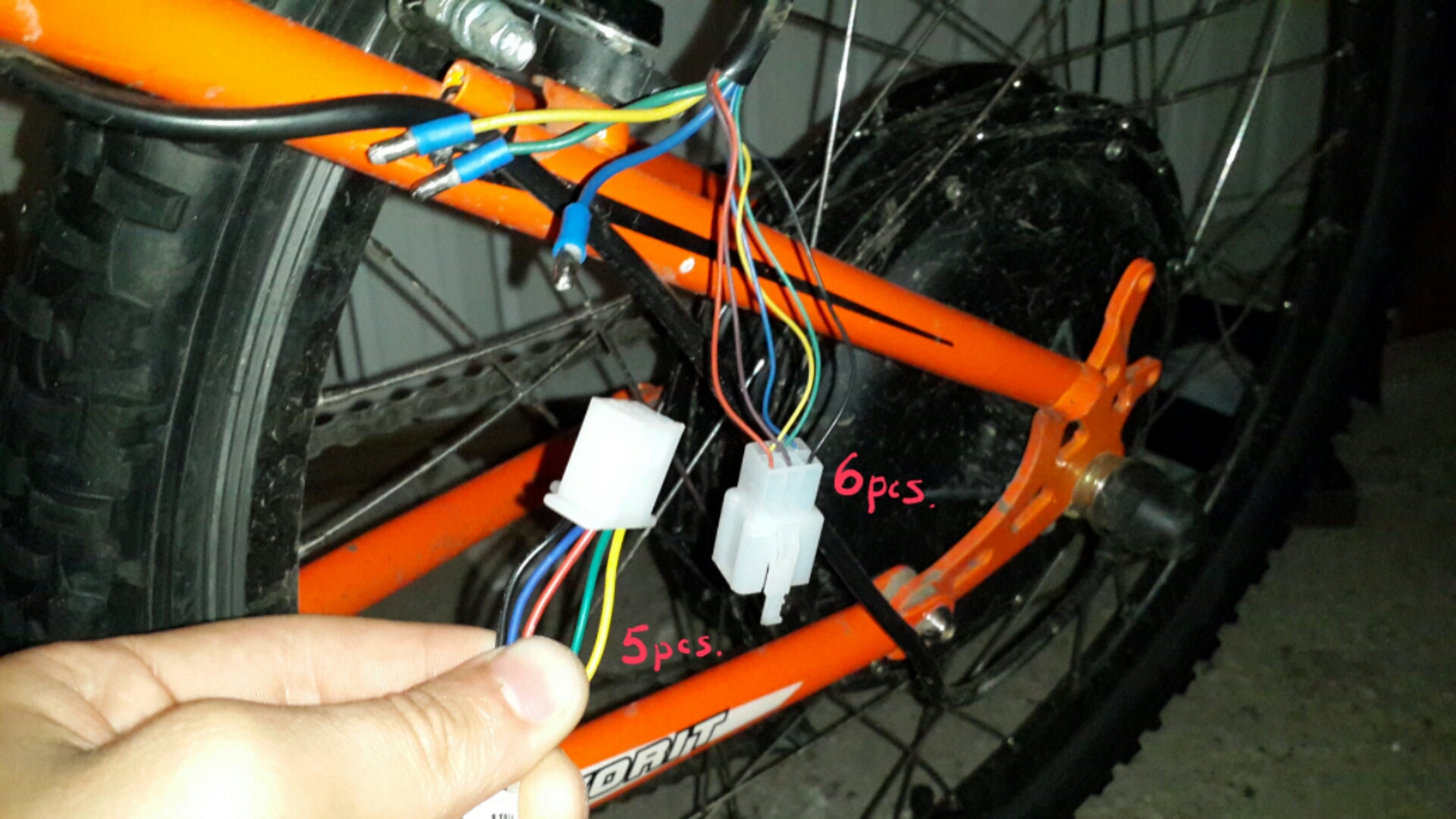

Ребят, подскажите на Infenion разъём с 5 проводами от датчика Hall на мотор-колесе их 6. Как это может повлиять на работу. Не нравится работа моего эл.вела.
Мотор 1500W
Контроллер Infenion 12 fet
Аккумулятор 48V - 9Аh - Pb от UPS.
Понимаю, что аккумуляторы г..., но максималка 30 км/ч не устраивает.

6й наверное с термодатчика. Для скорости нужно добавить еще одну батарею последовательно, скорость увеличится примерно на 7км/ч.

Возможно, спасибо за ответ.
Мда... 30 + 7 = 37 км/ч - тоже как-то не очень. Вообще надеялся как минимум на 45 км/ч без дополнительного аккума. Расстроился чёт. Видимо надо было сразу литий брать.

[user]Romans_86[/user], вашу скорость ограничивает только акум, остальные компоненты нормальные для 50+ км/ч, так что копите на нормальный акум...
