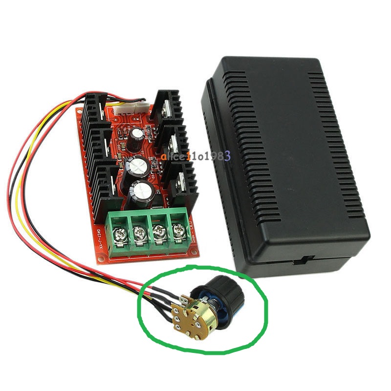

Цитата: felcinger от 21 Авг. 2015 в 16:02
А может, кто-то в курсе, есть ли под такие контроллеры ручки газа/курки, чтобы вместо этой рукоятки припаять?
arealex
проще приклеить курок к потенциометру и закрепить пружинку, а в качестве нагрузки автомобильный стартер.
