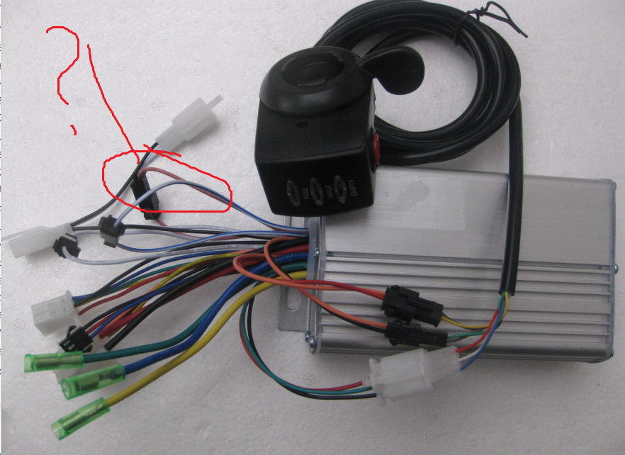

Нужна помощь разобраться с контроллером.
У многих есть контроллеры с элифбайка
http://www.elifebike.com/peng/iview.asp?KeyID=dtpic-2012-8W-QNK2.073KQ
там их целая серия 6,9,15 фет.
И к ним ест схема распиновки. На схеме нет оранжевого провода который может быть замкнут, а может быть разомкнт)
Я его замыкаю и ничего не происходит. Что это за провод?
Я пытаюсь понять можно ли на элифбайковских контроллерах организовать рекуперацию.

Мотор какой? По цвету похоже на рекуперацию EABS, на моём он коричневый.
Slider
В некоторых контроллерах провод оранжевого цвета отвечает за реверс.

Какой мотор? Какой-нить ДД. Это не важно. Пока его под рукой  , но есть редукторник. А на нем я не пойму рекуперация это или нет.
Может это обучение положению холлов?
Это не реверс точно - мотор бы жужал (редуктор наверно не поедет назад)
Что такое EABS ?

Это, наверное, "душилка". (ограничение скорости 25 км/ч.)

Наверное надо ЧАВО читать... мой вопрос про мотор оказался верным. :-( А EABS - так обычно обозначают электротормоз-рекуперацию.
