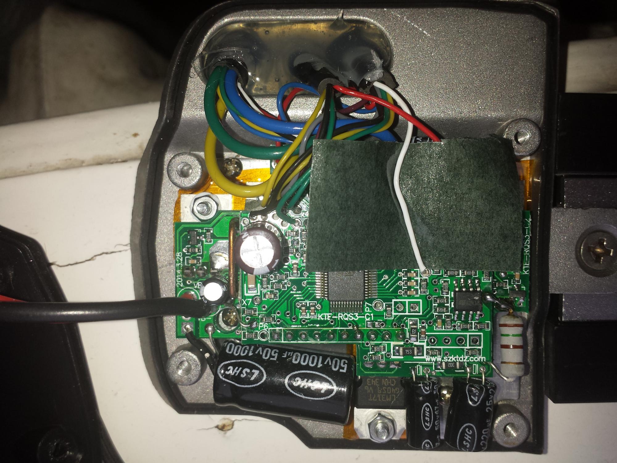

niakrisse
конденсатор номиналом 50в а аккумулятор номиналом 48в (заряженный выдаёт 54.6в) чем это грозит? Китайцы вкрай обнаглели,ставить конденсатор с таким вольтажом... Обязательно его менять?
graf2014
нет
плюс минус 12 процентов по напруге
niakrisse
Цитата: graf2014 от 09 Фев. 2016 в 17:22
нет
50в-12%=44в, а входит 54.6в,  так почему "нет"? Я включал, контролер не сгорел,но "осадочек остался"  :kidding:
exp TV
[user]niakrisse[/user] , лучше замените на 63 вольтовый
по размеру должен влезть
