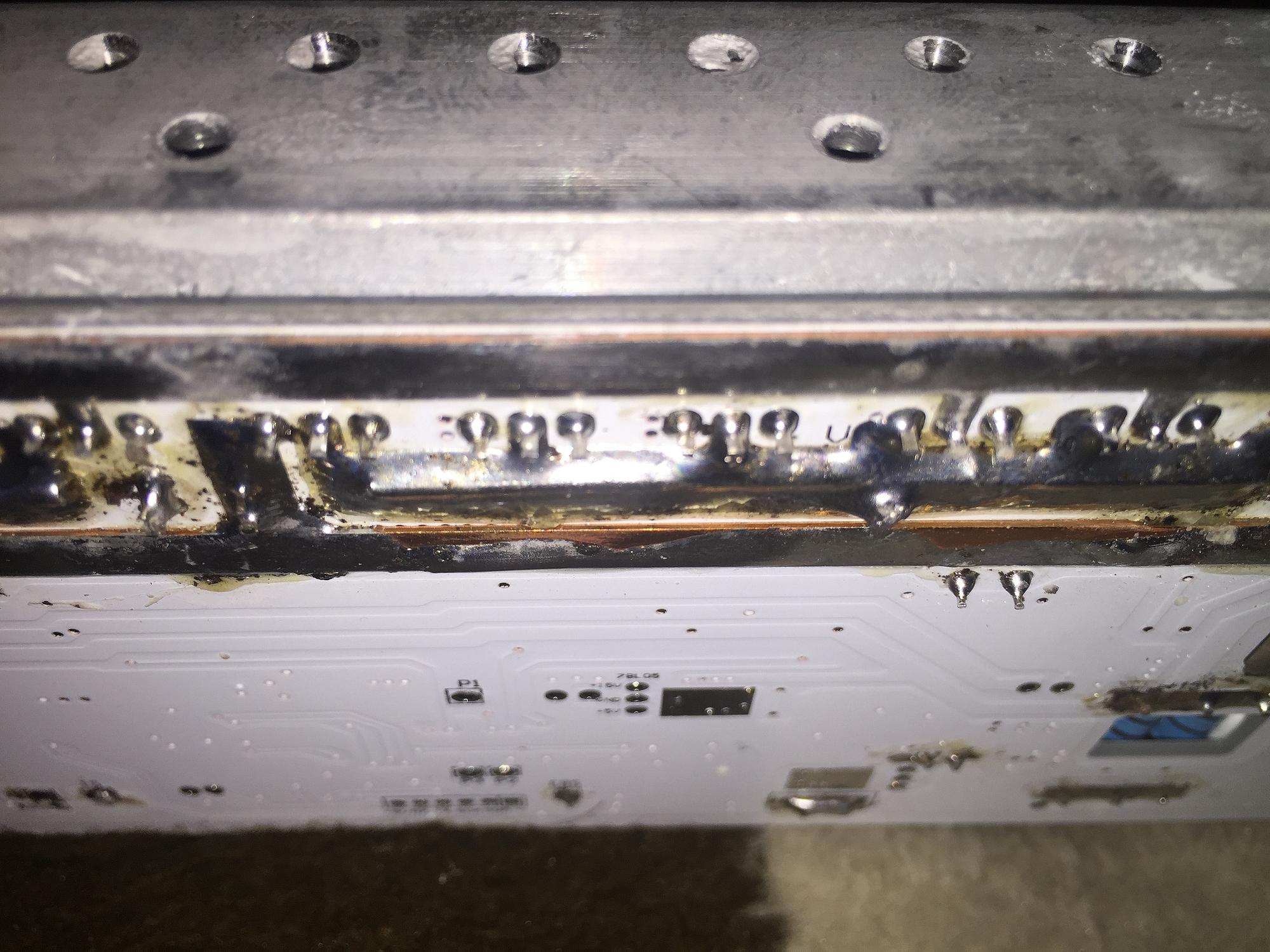

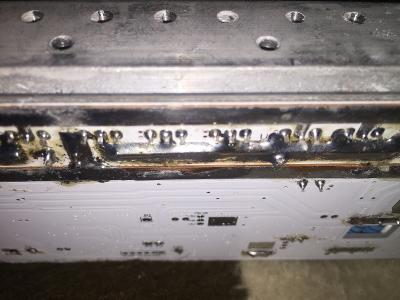

Я не про определение тока писал, а про определение перегрева печатного проводника, который [user]mamuka2006[/user], хотел пропаять проводом.
TULSUNDUR
понятно. ну тогда инфракрасным термометром.
:bw:
mamuka2006
Я не стал ничего лудить в контроллере так-как там оказалась медная шина с сечением около 10мм*!
Мопед Kreidler Hiker 2.0, QSmotor 260/5kWt, Kelly 7230 (300A) батарея 21S lion NMC 100ah.(7.5kWt/h) максималка 100км/ч Разгон до 100км/5-6сек!...Пушка-гонка)
:bw:
Интересна температура в закрытом корпусе :) Обычный терморезистор, хотя инерционность высоковата... Впрочем и так всё разрешилось.
