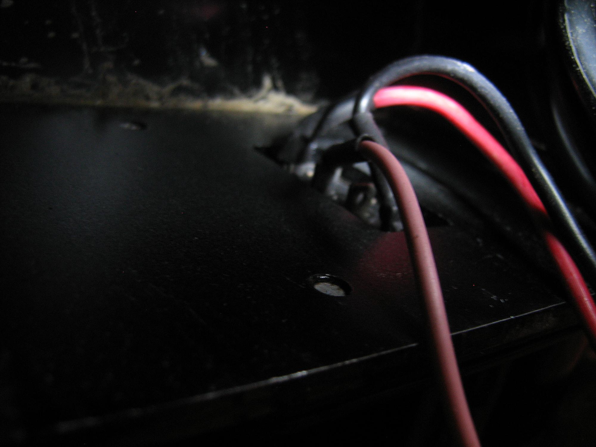

Скорости не переключаются, они же режимы ассистирования.
Провод из батареи идёт в контроллер
vpk8
[user]морячок[/user], Это, скорее всего, для подключения спидометра, специального для этого контроллера.
Сошел с дистанции ...
морячок
Провод из батареи прямо в контроллер идёт. Или из контроллера в батарею.  :bn: Нет ни спидометра, ни вольтметра. Есть, правда, стоп-сигнал. Включается при нажатии любой ручки тормоза.

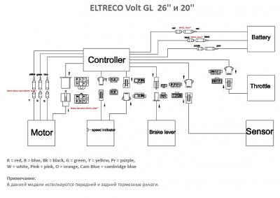

Цитата: морячок от 16 Фев. 2016 в 18:57
Зачем в контроллер идет относительно ПЛЮСА "-24 вольта"? Одиночный фиолетовый провод.
24В относительно плюса, это 12В относительно минуса? ) На руле есть потребители 12В?
Вот схема из мануала, но его тут не подписали, наверное сами не знают  :-)
