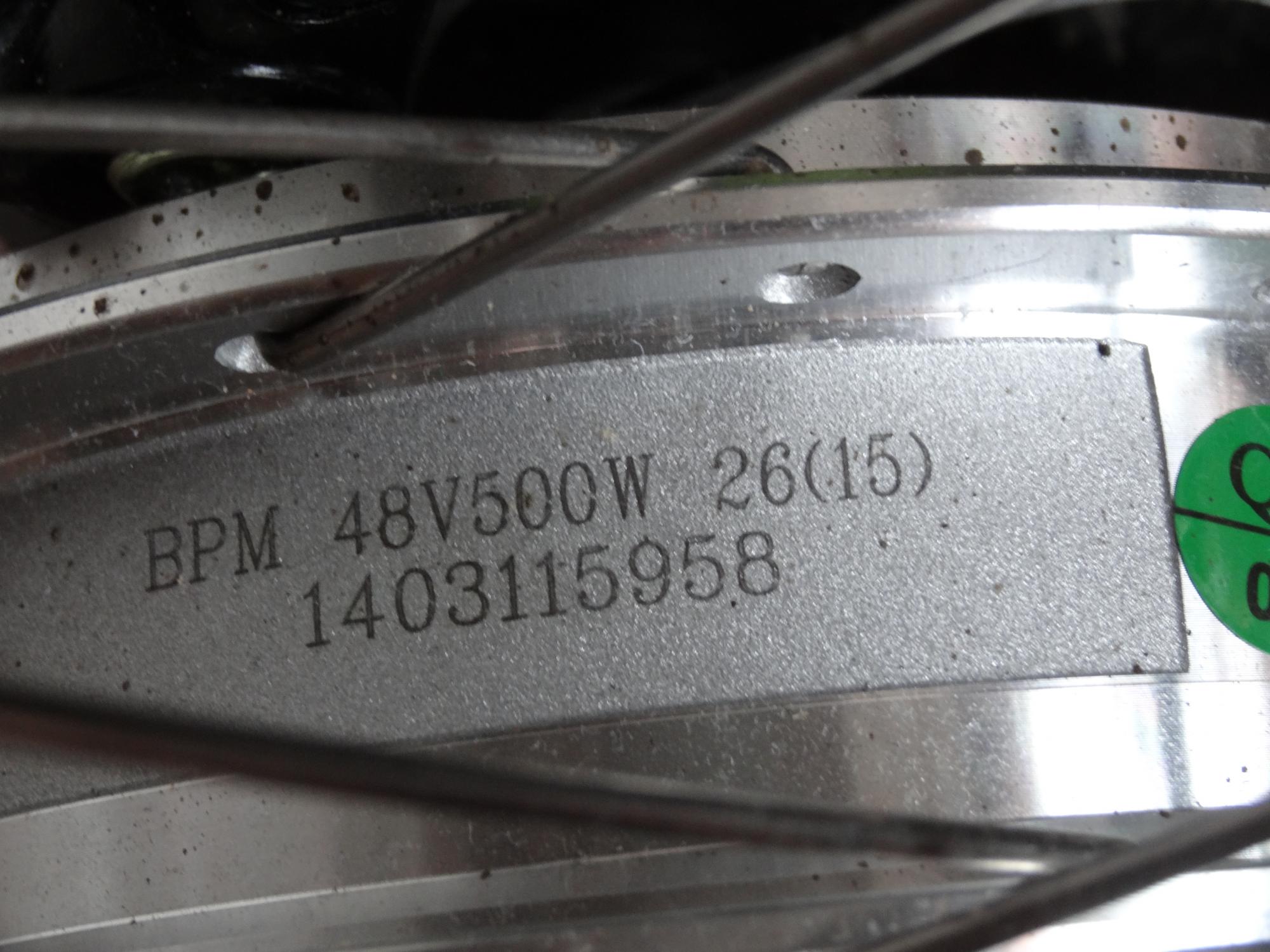

[user]27091979[/user],  крутани с вывешенным колесом.
Если раскрутится до 40...50 км/ч, то ситуация небезнадежная.
Если нет, то придется повышать напряжение батареи.

с подвешенным состояние он раскручивается около 31 км/ч

Steel RAT
Значит доработка-замена контроллера не поможет.

[user]27091979[/user], Поможет увеличение напряжения до 60в или замена на 36в мотор при питании от 48в
31км\ч это на полном заряде?

Тогда только поднятием напряжения, причём зависимость будет линейная.

Не знаете для вашего мотора значение rpm или число витков в виде 8Т ... 12Т?

вот нашел в на сайте elifebike.com 48V-BPM48V500W26(14)-215 если конечно можно верить.
на движке написано  BPM 48V500W26(15)
Электровелосипед SIGMA 26 (BPM 48V500W26(15) 205rpm) (LMTDF-02L)

а в скобках 15 это и есть витков? колесо у меня 26"

У бафанга bpm самый скоростной был code 08, самый тяговый code 15. Что бы ваш поехал, делайте батарейку 20s или возьмите две стандартных бат. на 36V и через диод шоттки последовательно соедините. Получится примерно так - (26*201)*1,72/208,9=43,03кмч
Цитата: 27091979 от 29 Янв. 2016 в 00:21
не знаю, но тут описывают что он может до 40 разогнаться http://www.bikemaster.ru/articles/82676.html
"36", "48" - это не параметры, а фантики для красоты. Параметром является значение rpm (или для некоторых моторов можно по числу витков в фазе). Поэтому моторов BPM-48V может быть несколько, с разными rpm, и у всех будет разная скорость, так что описывали один мотор,  а у Вас другой.

значит у меня стоит тяговый двигатель, и при старте по этому из под попы у меня вылетает седло  :-)
а по какой формуле вычисляется от витков, чтоб узнать сколько он максиму км/ч разгоняется. И можно узнать плюсы и минусы от этого движка при 15 витков, если можно  ;-) если ему дано ехать 30 пусть так и будет..
