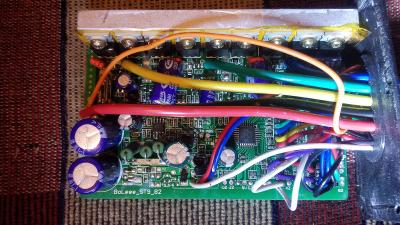

Скорее всего та схемка повторяет мою. Приблуда сделанна навесным монтажом и замотана изолентой,стоит возле контроллера ,между проводов,эта приблуда позволяет сделать стоп- габарит без переделки контроллера,сигнал с штатных ручек по минусу.
Мой "ПЕПИЛАЦ"

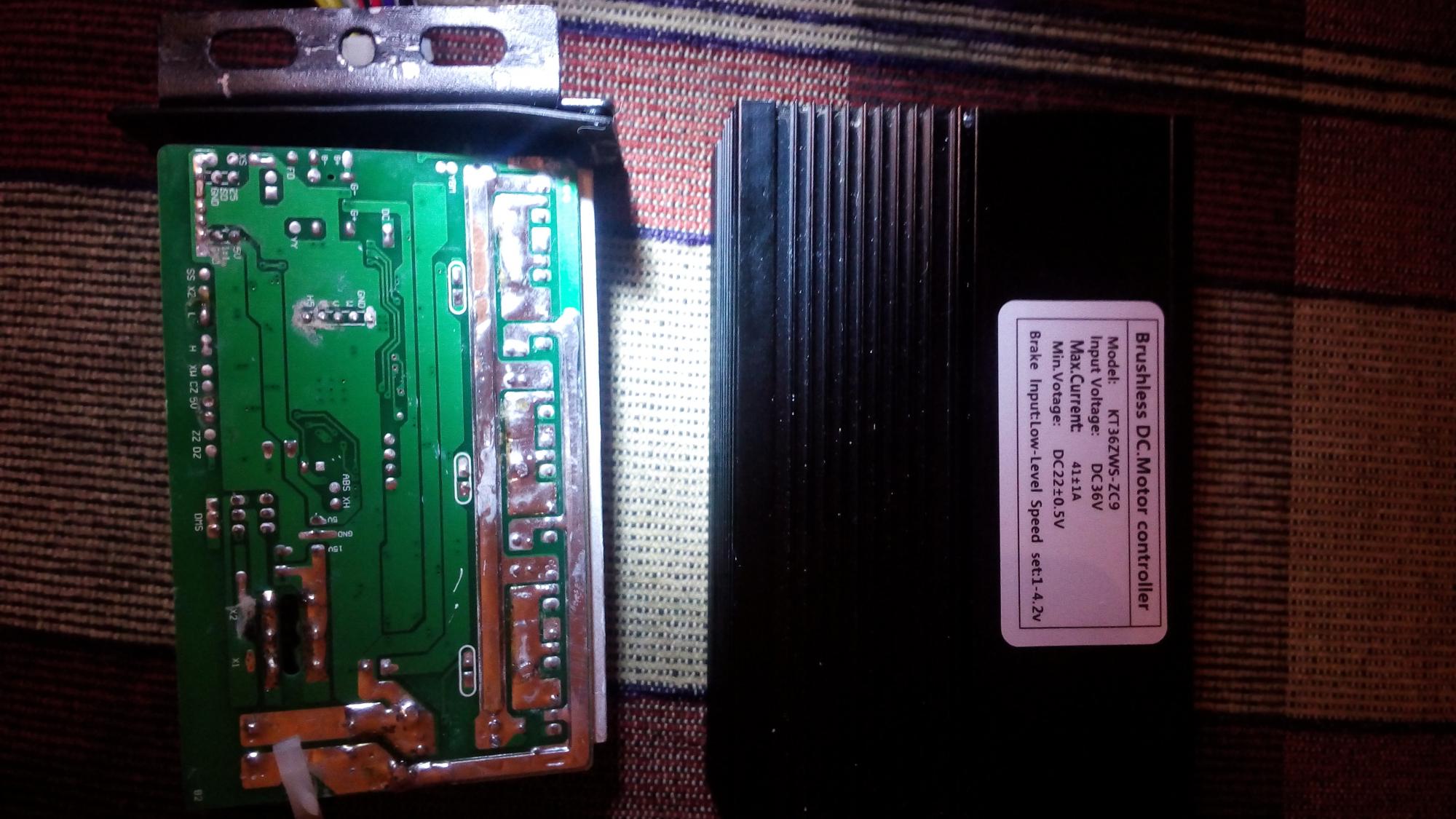

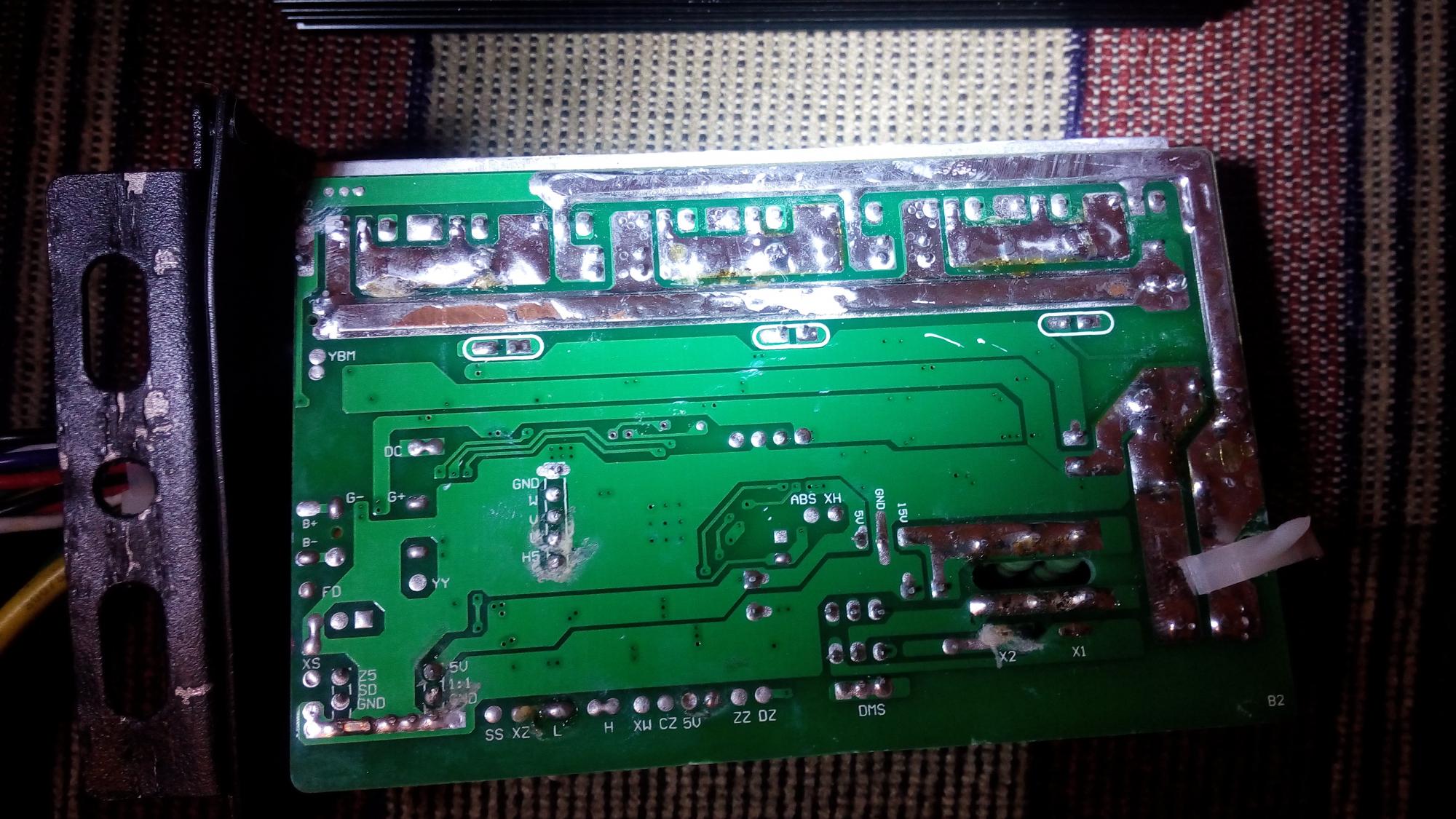

Добрый вечер, можно на этом контроллере включить рекуперацию? (модель: KT36ZWS-ZC9)

[user]Dimka112[/user], судя по фотографии, Вам нужно напаять перемычку F1 (рядом с точкой ABS, со стороны проводов).

Dimka112
Спасибо, поставил проводок abs с gnd появился электро - тормоз с рекуперацией, ток он отключается при остановке вращения  :-)
