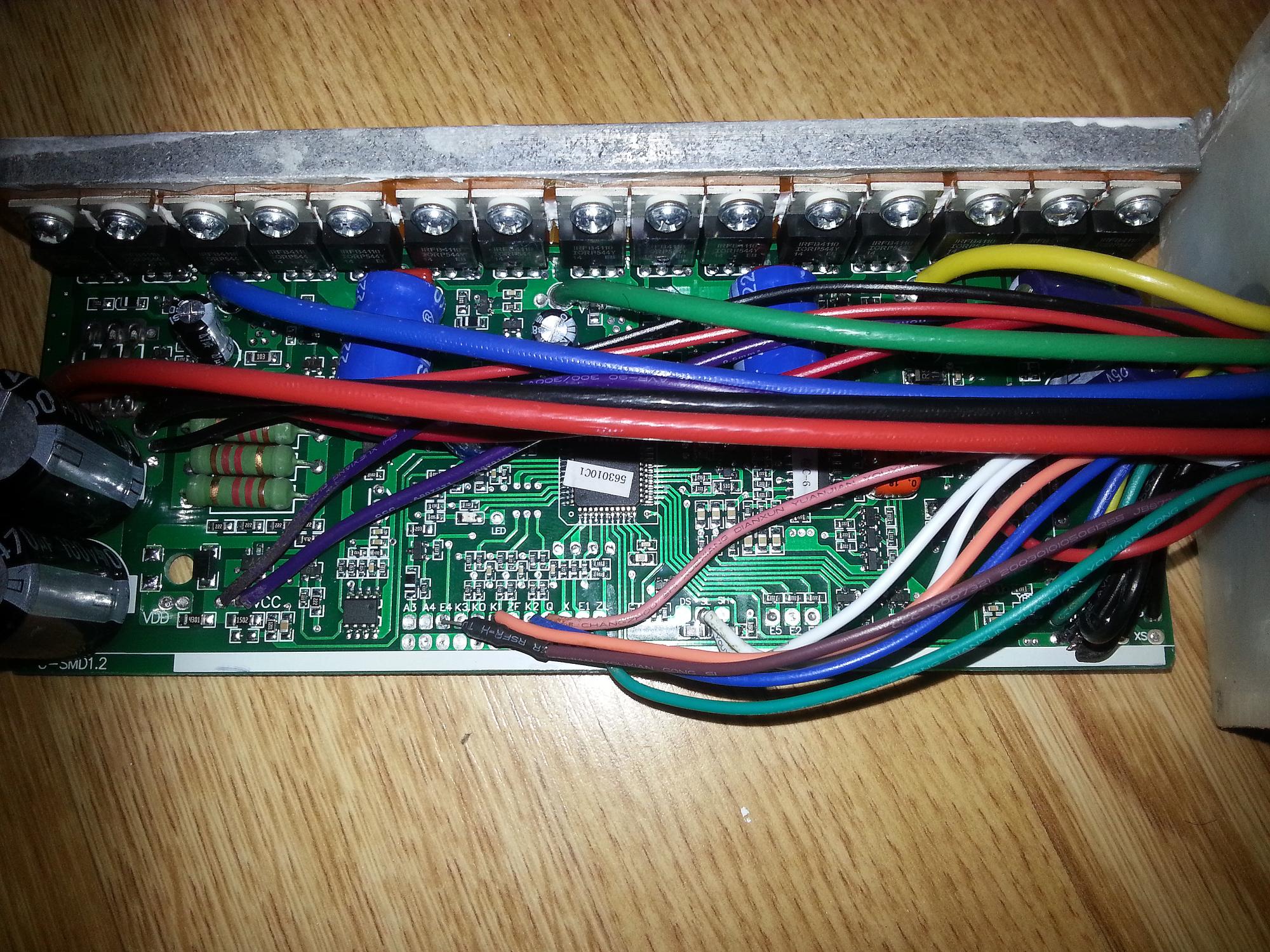

Может кто подскажет как можно поднять верхнюю границу отсечки рекуперации в контроллере. Дело в том что рекуперация  на 48-ми вольтовой батарее работает в отличии от 60-ти вольтовой . Фото контроллера GRENTIME прилагаю.
DD 3000W LI PO 21S1P- 48A
crond
заменить резистор 1к2, на примерно 900ом
при переходе с 48 на 60v на красной линии напряжение не должно измениться (=4v).

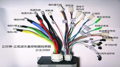

купил такой контроллер в китае:   96в 150а7000вт синусный,феты стоят 24шт  IRFP4568PBF    https://world.taobao.com/item/524339233391.htm?fromSite=main
                                                                                          помогите разобраться с проводкой, тормозов. так как в этом контроллере реализовона какая то защита по мощности,без подключения тормозов запускать нельзя,боюсь спалить совсем не дешевый контроллер при подключении.больше всего интересует как правильно подключить высокий тормоз и низкий тормоз ,один из китайцев в коментариях писал что нужно подключать через реле,сейчас этот коментарий уже потерт, он выложил вот такое фото, куда чего идет конечно ничего не понятно
