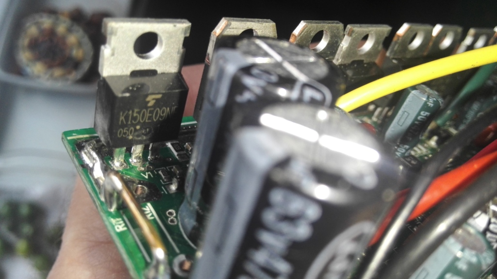

Добрый вечер,где взять,или чем заменить k80e 07ne,контролер на 6 масфетах.

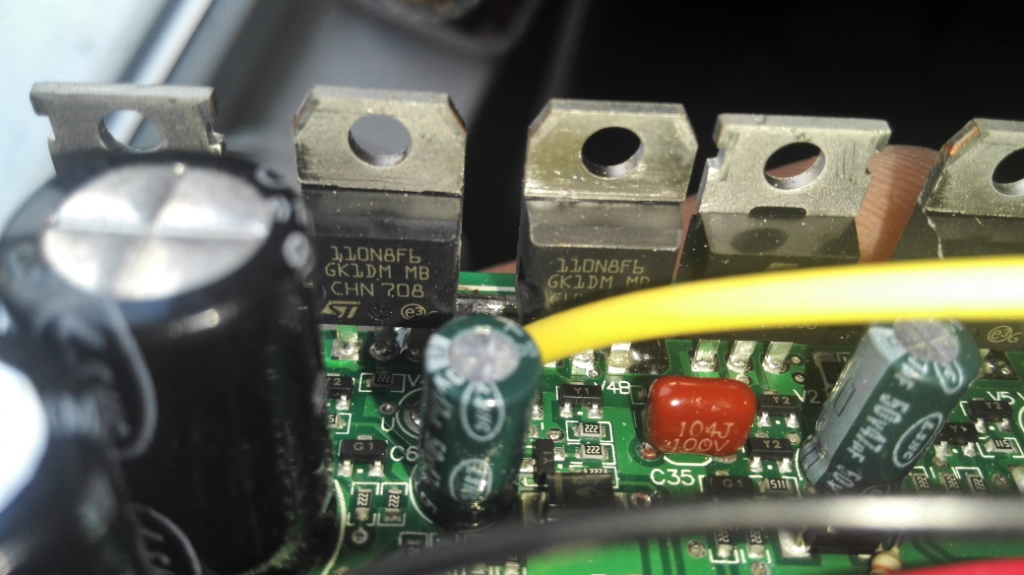

Добрый день.Ребят,кто советом поможет?Перепутал провода : минус и сигнальный от холла в фишке подключения курка газа. Контроллер молчит теперь. С курком всё в порядке-работает. Сигнал от холла приходит на плате в точку TS  (синий провод).
Контроллер синусник 9 фет ,на 25А.
Заранее,всем спасибо  :-)

[user]newsky526[/user], 5 вольт на разъеме ручки газа/холлов присутствуют? Как диагностировали исправность курка?
newsky526
в разъёме есть  4.6 вольт, а работу курка ,проверил просто- у меня ещё есть Инфенион 9 фет и он с этим курком ,отлично работает. А LCD5 дисплей,подключённый к неработающему контроллеру,выдаёт ошибку 01 , то- есть  курок ,типа неисправен. Блин,ничего не понимаю...
Миникрошка 4 витка
crond
4.6 вольт свидетельствует о том что отпал чёрный провод, должно быть 4.3-4.4
