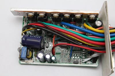

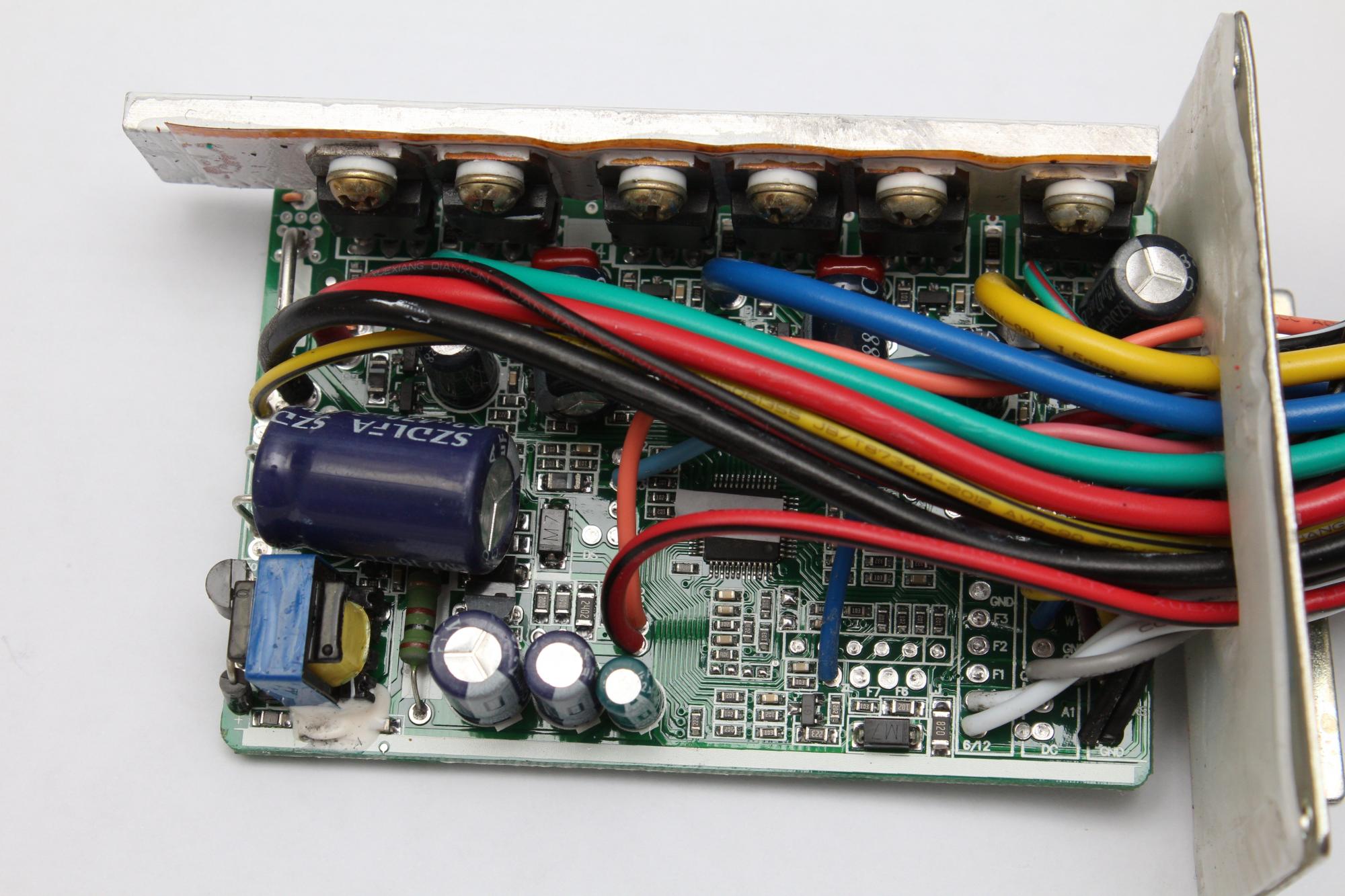

Вскрыл сегодня свой 17А контроллер, внутри 6 фетов 80NF70
Гугл по этому сайту уже выдает больше чем по всему интернету :) пойдут ли эти феты если я залужу шунт до 20-22А ?
Первая ссылка на даташит:
ID Drain current (continuous) at TC=100 °C 68 A
av404
Не, все эти даташиты врут для не умеющего их читать.
Реальные цифры гораздо скромнее. Как правило, для наших применений, надо для токов 20а брать феты 60а.
Вот до этого предела и рассчитывают конфиг.  Дальше включай электро-мозги. Если ты адвокат, то есть нормальных мозгов не имеешь по определению, то принимай наши правила - для долгой надёжной работы под 20а надо брать феты на 60а.

Т.е. я правильно понял что 80NF70 не подходит и их надо будет менять?
Контроллер вот такой:
Если лезть в контроллер и кроме лудить шунт менять феты, то мне тогда лучше его продать и купить другой. Кто-нибудь имел дело с этим контроллером:
