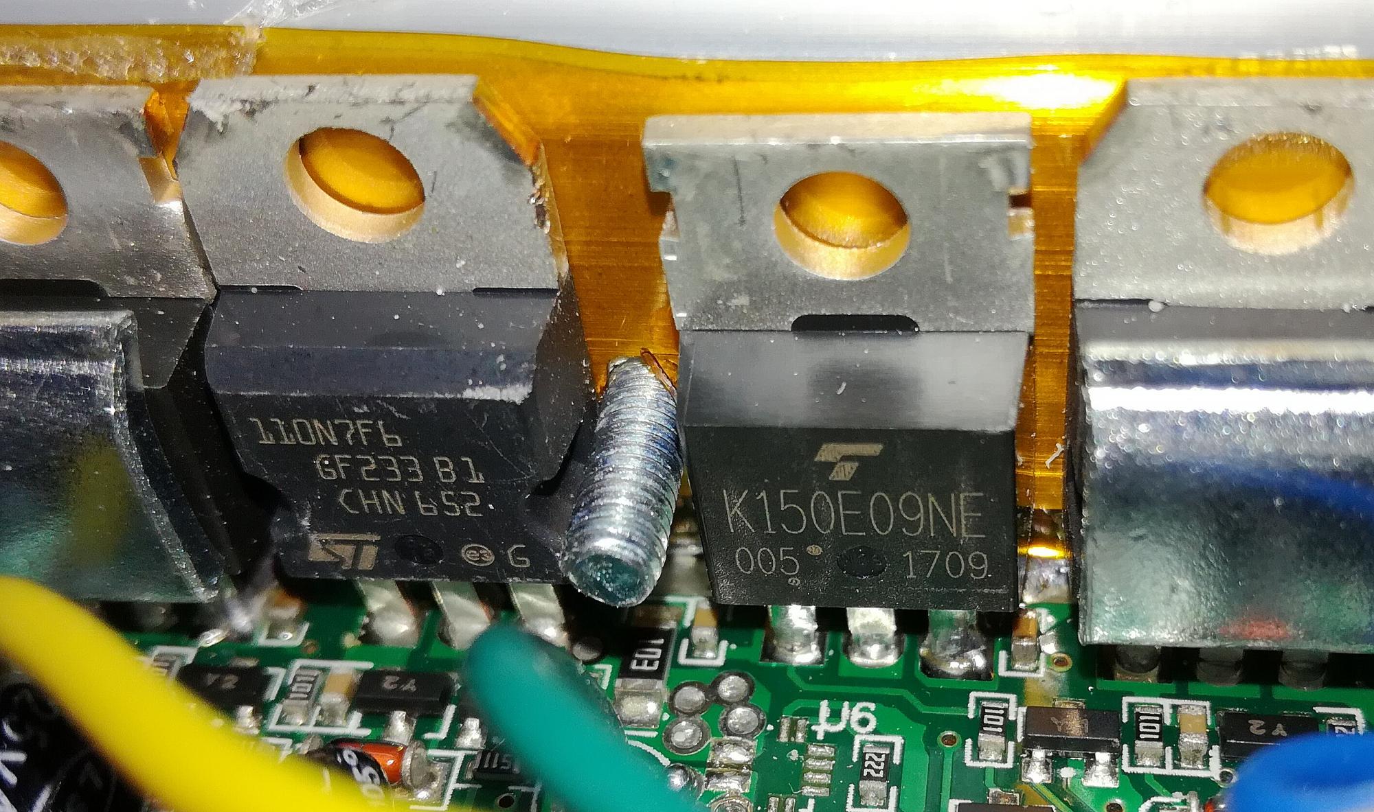

Контроллер типа КТ36 (6 фетов) стал внезапно вырубаться, греться сильнее чем обычно и выдавать не более 70% мощщи. Подозреваю, что сдох транзистор. Стоит ли ремонтить или заказать 9 фетовый уже проще?

Шо снимаете с 6 фет и какие  феты?

Максимум выдавал 470 вт на 42 вольтах, но ездил с зарезанным на 80% токе, до 360-380 в пике по ваттметру на экране. Маркировку забыл глянуть (сейчас не возле) , но сам девайс внутри выглядит крайне дешево

Погонял 3 минуты по ангару, контроллер нагрелся и вырубился, по нагреву вроде все 6 одинаково теплые, а шунт горячий. Температура мотора с 14 поднялась до 18 (ик термометром мерял), хотя он даже после гор холодный. Просадка напряжения приэтом больше чем обычно.

Модель K150E09NE. Характеристики - 150А 100В

Контроллер внезапно ожил, обнаружил что сильно греется этот вот резистор, независимо от нагрузки, просто при включении
Напряжение, которое подаётся на датчики 4,37 В

резистор греться должен, если с него краска полос не сошла то норм.
а греется контроллер от колеса, вам написали проверь фазы между собой и на корпус тоже,
сейчас делаю именно этот случай _одна фаза на корпус и контроллер вырубает и колесо греется сильней. а контроллер срабатывает защита.
а симптомы как у вас, крутит около трех минут и отключает.
