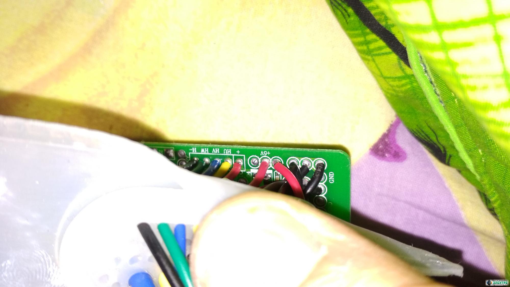

фото контроллера. еще пытаюсь сохранить как я понял плавный старт не сохраняется. то есть после выкл опять тот же параметр,
Jeca
#5718
[user]Servantus[/user], увы, нужных точек нет. Контроллер заточен под редукторное МК.
Цитата: Servantus от 08 Апр. 2018 в 08:00еще пытаюсь сохранить как я понял плавный старт
Это как? Он или есть или нет. Зависит от рабочих диапазонов.
Наверное уровень помощи ПАС. Он после обесточивания возвращается в среднее положение.
Servantus
Цитата: Jeca от 08 Апр. 2018 в 09:23
[user]Servantus[/user], увы, нужных точек нет. Контроллер заточен под редукторное МК.Это как? Он или есть или нет. Зависит от рабочих диапазонов.
Странно а продавалось с прямым! Халтурят китайцы!  а вот так! я сам удивлен. все сохраняется кроме этого параметра!  и не пойму зачем USB? телефон не зарежется!

Jeca
[user]Servantus[/user], скорее всего сможете, но.
Лучше купите другой контроллер. Вам придётся менять конденсаторы. И возможно феты.
Так же придётся модорнезировать слаботочку.
И возможно обмануть отсечку по превышению напряжения.
