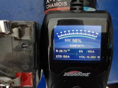

новый? 60 АЧей?
с таким SOH?
Viktor-
Цитата: СтэпАн от 28 Авг. 2019 в 16:06
новый? 60 АЧей?
с таким SOH?
Нет конечно .
Этим  фото я лишь показал что KW 600 тестирует малюсенькие емкости .
