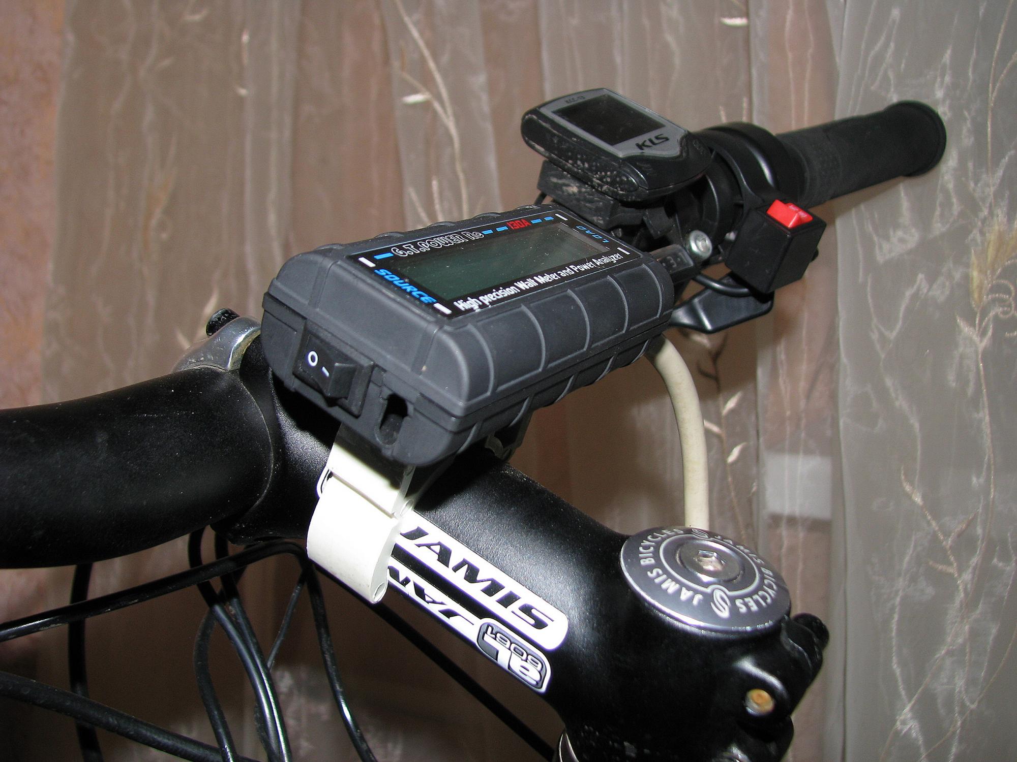

Alex-s115
Оставил в корпусе ваттметра только плату с дисплеем. Силовую (измерительную) часть спрятал в корпус аккумулятора. Под рукой был только 25-ти жильный LPT кабель. На освободившееся место от доп. питания поставил выключатель - питание ватметра. Измерительная часть подключена постоянно.
