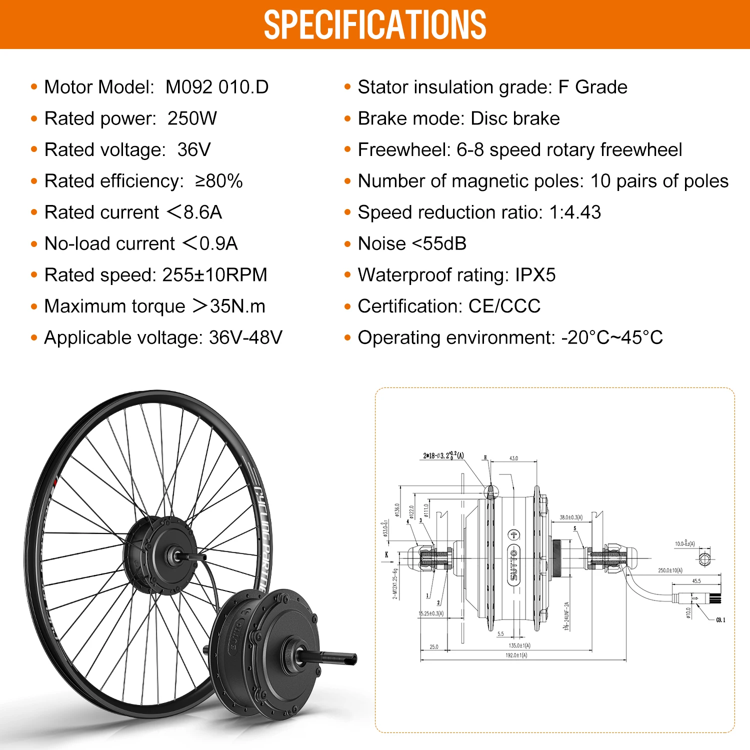

Да уж, ничего не изменилось. Всё что нашёл по мотору вот
Но настройки в LCD3 слишком много и не понятно. Вечно показывает максимальную скорость в 79, даже если выставить ограничения в 32. Магниты стояли 87 стандартом, поставил 10, ничего не изменилось. Настройки колеса тоже мало либо 29 либо 700, у меня же 720 выходит по линейке. Помощник горит зелёным, питание есть, но он вообще не хочет помогать. Либо настройки копать дальше, но ютуб сейчас у меня умер, либо 13к выкинуть и забыть обо всём. Итог пока что очень печальный. Хотя у Lexus2222 всё получилось, но у него дисплей другой. Может дело в этом, но желания брать другой уже нет совсем. Так что ещё покумекаю и либо да либо нет.

Vidik79
Магнитов 20, по 10 на два поля.

Scorpion_GameLife
AVGR они бесполезны, без знания двигателя и перерасчётов. То за что параметр отвечает я уже прочёл в инструкции, но толку?
Ну и если вдруг у кого LCD3 KT и мозги тоже KT и случайно двигатель SUTTO 250W 36V M092 010.D, то настройте всего 3 параметра P1 - 89 (по-русски говоря 89 это число магнитов, коих у этого двигателя 10, P2 - 6 (этот параметр отвечает за Ассистента, на других значениях он не помогает с этим двигателем), C1 - 7 (это значение считывания датчика хола датчика скорости и прочих названий, именно он отвечает за скорость, на других значениях либо 79 сразу км в час либо меньше), на этом всё, я стал счастливым обладателем рабочего аппарата, жаль только за большие деньги. Всем спасибо и удачи.
