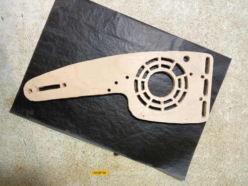

М-Велосипедист
#491
Поскольку фанера имеет не чётное количество шпона, она имеет определённую направленность по гибкости и это пришлось учесть при ориентации деталей.
Лобзиком с хода выпилить не удалось, на поворотах пришлось пилку подогнуть под 90 градусов.
При помощи копировальной бумаги разметку сделать удалось.
И теперь самое сложное - надо выпилить эти кружева.

М-Велосипедист
#493
Цитата: Alar2 от 07 Дек. 2024 в 22:12В 21 веке существуют более простые и дешёвые методы -лазерная резка или печать  :neg:
Просто овчинка выделки не стоит  ;-D
Для макетной мастерской в самый раз - быстро и дешево.
С лазеркой уйдёт неделя и единичные детали в тридорого.
Лазерка рентабельна оптом штук по сто , а так нет смысла.
Первая заготовка готова.
Завтра шкурение и покраска.
