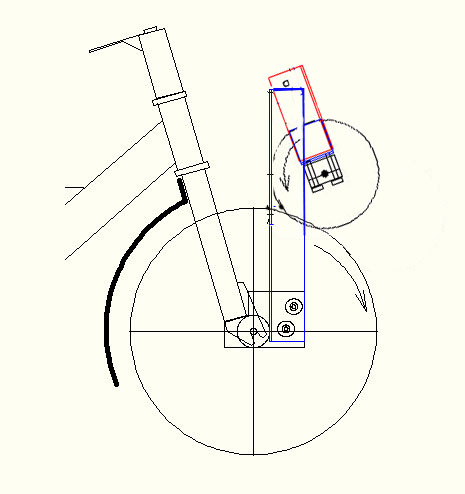

варп
Что-то я заблудился..., помогите разобраться... Вроде всё очевидно,  но векторы сил на эскизе нарисовать не могу, а без них процессы приложения сил совсем не очевидны. Суть коротко - на своём "Головастике"  установил пневматическое заднее колесо и фрикцион к нему (мотор-колесо от гироскутера). Всё работает как положено - при движении вперёд под нагрузкой фрикцион "заклинивает" с задним колесом УВЕЛИЧИВАЯ сцепление с ним.

 И вот здесь возникли смутные подозрения, что фрикцион в таком исполнении на переднем колесе "самозаклиниваться" не будет. Если присмотреться, то становится очевидным, что при увеличении нагрузки рычаг с фрикционом будет стремиться приподняться и ухудшить сцепление с ведомым колесом, что приведет к проскальзыванию. Всё бы ничего, но натурные эксперименты (есть уже установленный фрикцион) подтверждают рассуждения выше.
И для чего это я интересуюсь - хотелось бы понять, правильно ли работают фрикционы вот здесь -

М-Велосипедист
Любопытное исследование вы провели.
Грубо говоря фрикцион на заднем колесе вы расположили "неправильно", на заднем колесе его нужно располагать точно так же, как и на переднем.
Но вроде это "неправильное" расположение у вас вроде работало.  По идее работать наверно как-то оно так может, но клинить будет постоянно ,не только при работе фрикциона, но и при пассивном его качении во велоколесу.
Такое "неправильное" расположение фрикциона на заднем колесе должно проявиться в тяжёлом педалировании и плохом накате велосипеда при молчащем фрикционе.
Особенно это наглядно будет чувствоваться при спущенной шине велоколеса - фрикцион будет всё время засасываться, вязнуть  в шину, вгрызаться в неё при работе педалями.
А вот при "правильном" расположении фрикциона, как у вас на переднем колесе - при работе педалями или накате, фрикцион буде всплывать на покрышке и мирно катиться по самой поверхности не оказывая никакого давления.
Если при ''правильном'' расположении фрикциона, во время его активной работы, будет проскальзывать, надо приподнять ось его подвески  над покрышкой велосипеда до появления эффекта подклинивания - вот как я показал на картинке.

М-Велосипедист
Цитата: варп от 22 Дек. 2024 в 19:00И для чего это я интересуюсь - хотелось бы понять, правильно ли работают фрикционы вот здесь -
Да, тут фрикционы работают правильно. Оба фрикциона расположены одинаково и направлены в одну сторону.

варп
Цитата: М-Велосипедист от 22 Дек. 2024 в 20:54Но вроде это "неправильное" расположение у вас вроде работало.  По идее работать наверно как-то оно так может, но клинить будет постоянно ,не только при работе фрикциона, но и при пассивном его качении во велоколесу.
А вот здесь буду сильно возражать, так как вопрос принципиально важный...
Рассмотрим ситуацию при накате (движении при обесточеном мотор-колесе) на примере моего фрикциона на заднем колесе -
Вы не можете просматривать это вложение.
Надо понимать, что при НАКАТЕ функции мотор-колеса и колеса велосипеда (самоката) меняются местами - то есть, при накате, колесо велосипеда является источником крутящего момента, а мотор-колесо является нагрузкой. Что это означает физически? - а то,что покрышка велосипедного колеса ОТТАЛКИВАЕТ от себя мотор-колесо, что, в свою очередь, УМЕНЬШАЕТ сцепление покрышки велосипедного колеса с мотор-колесом, и полностью ИСКЛЮЧАЕТ возможность его заклинивания.

М-Велосипедист
Условно представьте, что фрикционное м-колесо заклинило и не вращается и при накате оно будет свободно волочиться-скользить по поверхности велопокрышки - за счёт отклонения кронштейна на котором оно подвешено.

варп
Цитата: М-Велосипедист от 23 Дек. 2024 в 13:01Условно представьте, что фрикционное м-колесо заклинило и не вращается и при накате оно будет свободно волочиться-скользить по поверхности велопокрышки - за счёт отклонения кронштейна на котором оно подвешено.
Здесь - согласен, при накате особого криминала нет, НО..., при работающем мотор колесе и при заклинившем велосипедном колесе от фрикциона тоже мало толку - кронштейн  с мотор-колесом тоже будет отклоняться вверх не обеспечивая нужного сцепления... Ради этого сцепления и весь сыр-бор...
Иное дело в моём примере - там, если колесо заклинить, то и мотор-колесо можно остановить..., мне кажется. Но собственно накат меня мало интересует - я на самокате без мотра и не поеду, а катить его и так не проблема. Ещё про это что-нибудь нарисуйте, если не трудно... А как-нибудь позже с векторами сил разберёмся для всех вариантов применения...

Кстати, мне кажется, что если Ваш фрикцион с мотор-колесом от скейтборда развернуть кронштейном назад, то, возможно, и пружина на кронштейне не понадобится... Попробуйте, мне кажется с Вашим конструктивом это возможно... Но, похоже, придётся направление вращения мотор-колеса на обратное изменить.... А практика, как известно - критерий истины..., и все сомнения отпадут сами собой ..., и спорить будет не о чем . Попробуйте - очень любопытно... Я уже и спасибо приготовил... :)
