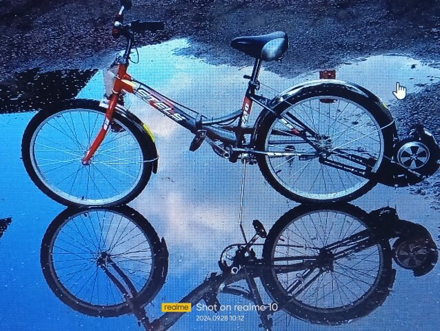

Цитата: М-Велосипедист от 27 Сен. 2024 в 19:06Ну если другое крыло вам поставить не хочется, можно его оставить таким, а сдвинуть сам фрикцион - он универсален, можно двигать и регулировать по вкусу.
Если так, то зачем было пилить крылья и изобретать специальный кронштейн для того, чтоб их сдвинуть?
М-Велосипедист
Цитата: Jones от 27 Сен. 2024 в 23:30Если так, то зачем было пилить крылья и изобретать специальный кронштейн для того, чтоб их сдвинуть?
Прогресс постепенен. Сначала пилили, потом придумали кронштейн, что бы не пилить, а сдвигать.
Jones
Цитата: М-Велосипедист от 28 Сен. 2024 в 00:13Прогресс постепенен. Сначала пилили, потом придумали кронштейн, что бы не пилить, а сдвигать.
Вот когда прогресс дойдет до того,чтоб поставить изделие, не меняя крыло, которое у меня на фото, тогда и пиши, что это возможно. А пока это просто твоё враньё.
На моём велосипеде крылья вообще вот такие.
М-Велосипедист
Цитата: Jones от 28 Сен. 2024 в 09:26Вот когда прогресс дойдет до того,чтоб поставить изделие, не меняя крыло, которое у меня на фото, тогда и пиши, что это возможно. А пока это просто твоё враньё.
Фрикцион универсальный, смещается на  участок где над покрышкой нет  крыла и надёжно работает.
Крыло не требуется  пилить и перемещать.
Установить фрикцион можно  и на переднее и на заднее колесо не меняя крылья и не перемещая их.

#65
Цитата: Jones от 28 Сен. 2024 в 09:26На моём велосипеде крылья вообще вот такие.
Фотография из интернета ?   :-D
Крыло с дырой по любому нужно менять - не функционально.

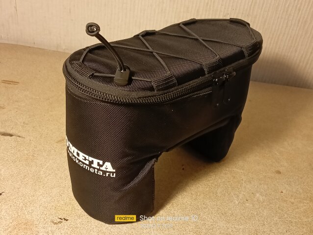

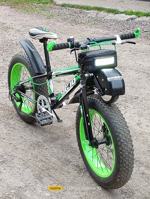

Вес на руле тот же что и у традиционного мотора в ступице, но у фрикциона есть яркое преимущество он одновременно является ещё и передним багажником на котором можно перевозить либо аккумулятор либо иной груз.
Вот например на такой багажник фрикциона можно одеть вот такие велоштаны:
И ещё - фрикцион универсален может устанавливаться как на руле так и на заднем колесе....
