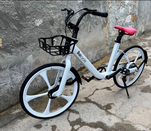

Прислали мне изображение велосипеда и спросили на счёт возможности установки электропривода.
В ответ я отправил фотошопную картинку.
Тут установка к креплению к оси колеса.

Цитата: freeznah от 27 Янв. 2025 в 19:48Но этот велосипед не нуждается в колхозинге. Он уже электрический.
Таково желание того, кто прислал этот велосипед.
И потом я думаю вы барабанный  тормоз приняли за   мотор-колесо.
Вот оригинальный снимок.

Цитата: М-Велосипедист от 27 Янв. 2025 в 19:52И потом я думаю вы барабанный  тормоз приняли за   мотор-колесо.
это зря
бренд делает только ебайки
