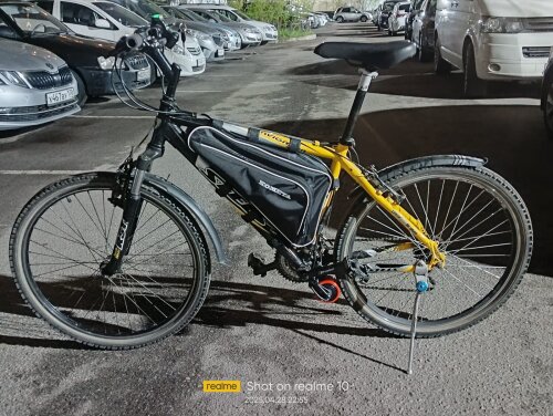

Приступаем наконец к установке и тестированию под кареточного фрикциона - на велосипед с колёсами 26"
М-Велосипедист
Прокатились.
Едет по сухому очень бодро , при въезде в лужу буксует, при выезде быстро восстанавливается и начинает по по прежнему тянуть.
Скорость 20км.ч.
Питание 36в
Проехал на максималке примерно километр - мотор сильно нагрелся рукой не прикоснуться...  :-(
Контроллер и АКБ чуть тёплые...
Мотор-то почему раскалился ???!!! видимо не 350вт...а меньше...а может и вовсе рассчитан на 24в.
М-Велосипедист
Написано  <<  Номинальное напряжение: 24-36 В Номинальная мощность: около 250 Вт Максимальная скорость: 38 км/ч  Максимальная мощность: 350 Вт Максимальный ток: около 38 А >>
Видимо всё же 24в и 250вт.   %-)

Цитата: М-Велосипедист от 28 Апр. 2025 в 23:16Мотор-то почему раскалился ???!!!
А на других вело и Стриде так не грелся? На 20км/ч не должен так греться. По сути это 5065 моторчик но масса корпуса больше это в плюс, но то что он закрытый а не дырявый как модельные, это минус. Какое у него Кв? 5065 переключал в 75Кв и тест контроллера выдал 17А, значит на 50-60Кв чуть меньше должно быть. Для 300Вт и 36В это всего 8,5А, перегреваться не должен. Причем тут вообще вольтаж, мотору он всё равно в разумных приделах, главное ток насколько он сильно греться будет. При заявленных 38А это 1370Вт при 36В или 912Вт при 24В. Но думаю 38А это очень многовато для тоненького сечения обмотки при таком Кв, такой ток разумен для 140-160Кв с более толстым сечением. Контроллер наверное не ограничивает фазный, вот и перегревается.

alexlabr
Скорость 20км.ч.
Питание 36в
сразу предполагал, что моторчик слабоват во всех отношениях ... (хорошо - не успел купить, были бы деньги на ветер ...)
на гировском моторе прохожу 40 км без остановок и практически на максималке - он чуть тёплый, АКБ и контроллер холодные.
ЗЫ а подкареточный вариант расположения двигателя оказался самым оптимальным во всех отношениях !
