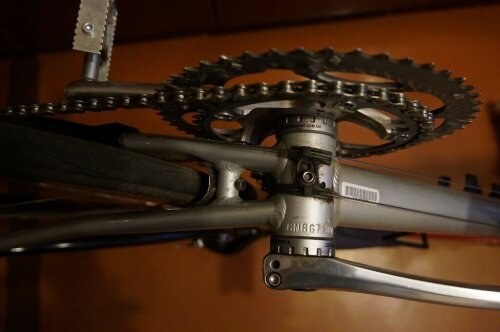

Alar2
Цитата: М-Велосипедист от 25 Июнь 2025 в 12:57
ЦитироватьНа моём велосипеде и на большом количестве других за это место не закрепите , по простой причине- мало расстояние между этом местом и поверность покрышки колеса ,также не закрепите на карбоновой раме  :-) Где универсальность крепления ? :-)
Покажите это место, куда по вашему мнению не поставить привод.
М-Велосипедист
Цитата: Alar2 от 25 Июнь 2025 в 13:34Покажите это место, куда по вашему мнению не поставить привод.
Ваша ссылка не открывается.
М-Велосипедист
Картинка открылась.
Проблем по установке не вижу - две трубы вижу , окно куда пройдёт болт имеется ...всё хорошо...
Jones
Не поместится только двигатель между подседельной трубой и колесом. А еще там видно крыло.
М-Велосипедист
Цитата: Jones от 25 Июнь 2025 в 14:42Не поместится только двигатель между подседельной трубой и колесом. А еще там видно крыло.
В зоне расположения привода нет ни крыла ни подседельной трубы.
Alar2
Всчитаете главное чтобы болт прошёл ?  :-)
Вы невнимательны я писал ранее в чём проблема ,jones сразу увидел в чём дело .
Есть велосипеды ещё с меньшим расстоянием и покрышка может быть большего размера,что ещё больше уменьшит расстояние.
Jones
Цитата: М-Велосипедист от 25 Июнь 2025 в 14:47В зоне расположения привода нет ни крыла ни подседельной трубы.
Ну крыло-то точно есть. Будет ли оно мешать  сказать по фото сложно. И очень близко колесо.  И место для крепежа очень неудобное. Я на такой велосипед двуногую подножку ставил и то познал муки промышленной гинекологии. А двигатель, который еще и не должен никак перекашиваться, провода к нему и вот это вот вме. Явно сложнее установка, чем у просто переднего колеса. А получаешь всё равно грубый эрзац.
М-Велосипедист
Цитата: Alar2 от 25 Июнь 2025 в 15:02Всчитаете главное чтобы болт прошёл ?  :-)
Это необходимое условие для болта.  :-D
Цитата: Alar2 от 25 Июнь 2025 в 15:02Вы невнимательны я писал ранее в чём проблема ,jones сразу увидел в чём дело .
jones пока не понял в какой зоне находится фрикцион.
Цитата: Alar2 от 25 Июнь 2025 в 15:02Есть велосипеды ещё с меньшим расстоянием и покрышка может быть большего размера,что ещё больше уменьшит расстояние.
Расстояние и размер покрышки для установки не имеет значения. А  вот рисунок покрышки в рабочей зоне фрикциона  должен быть гладким.
