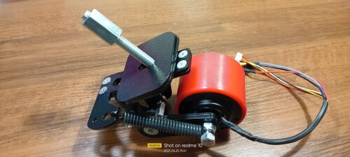

Вот получился такой красавчик, теперь надо будет установить его на велосипед.
Моторчик применили поменьше Ф70мм , посмотрим на его поведение.

Цитата: Alar2 от 25 Июнь 2025 в 15:47Естествено о расстоянии когда двигатель не прижат к покрышке  :-)
Вы хотите сказать , что в откинутом состоянии он будет задевать за переднее колесо ?  %-)

Цитата: Alar2 от 25 Июнь 2025 в 15:55На основании чего вы сделали такой волшебный вывод ?  :-)
На основании ваших волшебных рассуждений о близости колеса и фрикциона в откинутом состоянии...
