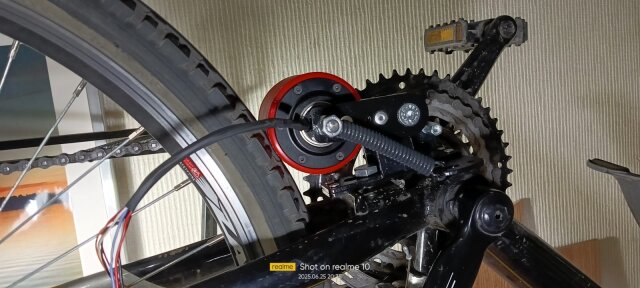

М-Велосипедист
Фрикцион закреплён на велосипед.
Давление есть на шину но рычаг мотора лёг на упор - это значит что давление ограничено - нужно переместить подвеску в направлении к колесу.
Она сейчас установлена на диаметр мотора 83мм , а этот 70мм.
Шаг перемещения подвески шесть мм. может как рас и хватит.

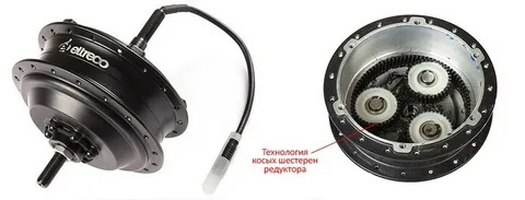

Цитата: М-Велосипедист от 26 Июнь 2025 в 00:16Любой редуктор минусует свой КПД из КПД двигателя - если редуктора нет то и нет его балластного КПД...
Не редуктор, а передача. Передача через планетарную систему отъедает гораздо меньше энергии, чем передача чеоез фрикцион. Не говоря уже о противоэдс, снижающей накат вдвое. В твоем двигателеи не реализована "ненужная" функция разобщения фрикциона с колесом при свободном ходе.
Если у тебя сложности в сборке конструктора по инструкции, с которым справляются даже бпбушки, то вообще нафига ты лезешь в технику.

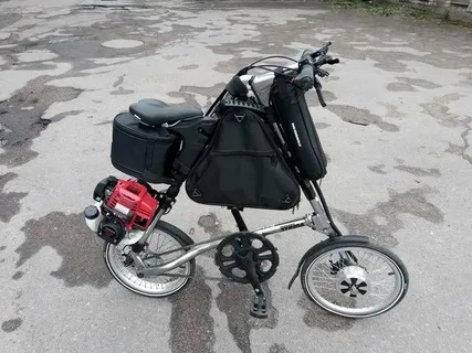

Gr
ЦитироватьНапоминаю, что твои устройства даже через  ТР ТС 020/2011 не проходили.
16" Стрида даже по ТР ТС 010/2011 не проходит...
Вы серьезно думаете, что если на детский трехколесник поставить колесо от гирика на 350 ватт -он превратиться в мопед?

Цитата: Jones от 26 Июнь 2025 в 07:24Не редуктор, а передача. Передача через планетарную систему отъедает гораздо меньше энергии, чем передача чеоез фрикцион.
В планетарном редукторе шесть зубчатых передач, каждый со своим КПД , а  у фрикциона всего одна...

Цитата: Gr от 26 Июнь 2025 в 10:2816" Стрида даже по ТР ТС 010/2011 не проходит...
Мы производством Стрид не занимаемся.
Их производят другие фирмы с реализацией по всему миру.
Gr
ЦитироватьМы производством Стрид не занимаемся.
Тебя в этом никто не обвиняет :)
Но именно ты пытаешься доказать миру, что это "нормальный" дорожный велосипед=ТС, хотя сам производитель так не считает..
