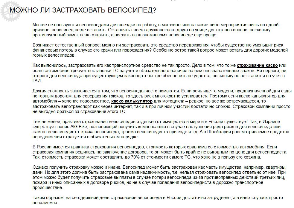

В принципе то можно купить, но только появляется один маленький но большой недостаток. Ездить на таком веле просто некуда, т.к. я бы не рискнул его где-либо оставить. Или покупать еще страховку от угона или полное каско
Pavel__
Цитата: Surf_el от 09 Янв. 2014 в 14:59... Или покупать еще страховку от угона или полное каско
И в какой страховой Вам это оформят на ТС, не подлежащее государственной регистрации в Госавтоинспекции ?
Surf_el
тогда как имущество от кражи

Pavel__
Для начала попробуйте застраховать как личное имущество обычный велосипед от кражи вне дома и поймете, что сделать это очень сложно и невыгодно.
Этот вопрос уже неоднократно обсуждался на различных велофорумах.
