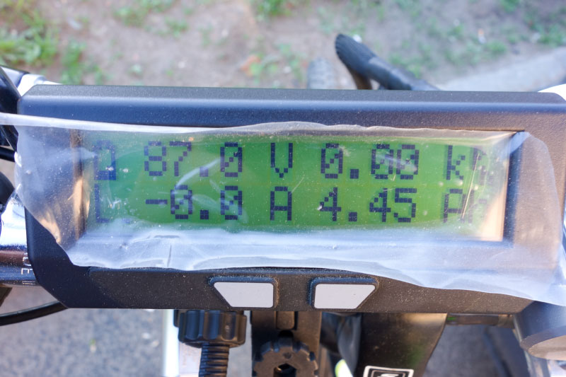

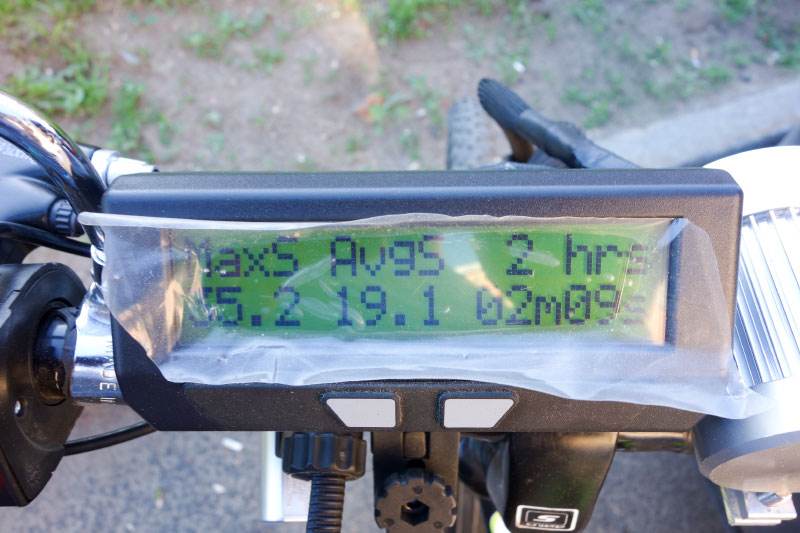

Сейчас у меня 84 В, 10,5 А*ч и 350 Вт Бафанг.
При езде по пересеченке 39 км: 2 часа при средней скорости 19,1 км/ч (макс 35,2) расход получился 9,9 Вт*ч/км. Почти без педалей - только в тяжелые горки.
За это время из батареи ушло 4,5 А*ч. Осталось еще 6 А*ч. Этого хватит еще на 50 км.
Итого получится 90 км...  :-)
